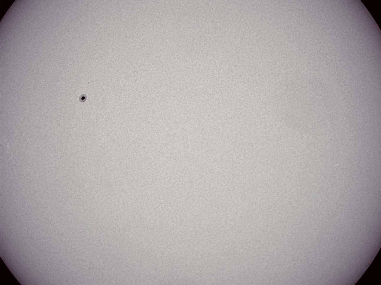

Prosím o nějaké zkušené oko co by zkouklo tyto soustavy :
SW ED100 + Canon 450Dm
SW ED100 + Vixen 0,67 + Canon 450Dm
SW ED100 + Vixen 0,67 + ASI224MC
Jde mi o to jak přesně odladit vzdálenost od Vixenu k čipu. Tuto informaci jsem nikde nenašel.
Kdysi jsem zde na fóru koupil Vixena 0,67 s údajně odladěnou redukcí na Canon.
Teď tam zkouším dát ASI224 a dle mých propočtů mi chybí na čip 1,5mm, (měřeno podle vzdálenosti co má ten Canon).
Zdá se mi že je to zaostření ASIny lepší než na ten Canon ?
Zkoušeno včera na Vegu 4s expozice.
Díky.

Já si myslím, že na tomhle se to nepozná. Kromě tedy toho, že sestava Vixen + Canon je dost nezaostřena. Což není vlastnost té sestavy , ale tvého ostření.

Jak uz bylo psano to prostredni zaostreni je horsi nez ty krajni.
Mne jsou ale hodne divne ty odlesky, ztrojeni kolme cary a cary pod jinymi uhly, to jsem u sebe nikdy nevidel. To musi ostreni hodne ztezovat.

Milane, Canon vixen přeostřim. Jak se to dá zjistit zda ta vzdálenost na čip je ok. Cílem celého snažení je chytit ISS. A jak jste psal v sekci o iss tak dělat video canonem nemá cenu. Chci tedy využít asi224mc i když i po použití vixenu se stejně celé slunce nevejde do záběru. V pondělí 28.6. mi má letět přímo přez střed slunce tak uvidíme, doufám že ten čas sedí.. Tohle je dnešní skvrna SW ED100, vixen0.67, ASI224MC, gain 139, 0,1ms. 400 z 1000 složeno AS3.
