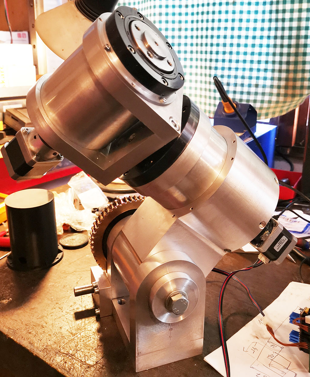

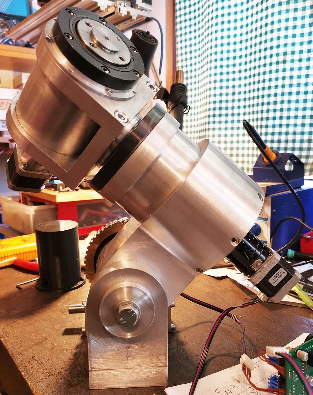

Připravil jsem malý vánoční dárek pro členy svého fanklubu
v podobě dvou fotografií mé poslední letošní EQ-HD. Převodovky mají velkost 25 na RA, 20 na De a trochu raritní je použidí další HD převodovky vel.12 na primárním převodu Ra. De má v primáru precizní planetku. Celkový převod Ra je brutálních 1:5000, což značí, že montáž nebude při přejezdech žádný větrník, ale tak 2 st./s. Vyvážit by to měla přesnost a nízká PE, neboť i když to nejsou ty špičkové čínské HD převodovky od ZWO, ale obyčejné japonské od HTD, měly by patřit k tomu nejpřesnějšímu co ti Japonci umí udělat, neboť jsou primárně určeny do měřících zařízení. Mají extrémně dlouhý generátor vlny, pro dosažení co nejkvalitnějšího styku zubů statoru a rotoru. Všechna pro mají i svá proti, takže proti pancake mají o něco menší zátěžný moment, takže montáž na rameni 200 mm unese bez protizávaží jen 25 kg. Montáž stavím jako nosič pro RASA11 s běžným příslušenstvím (20kg), takže překročení povoleného momentu nehrozí. Bude na sloupu v pozorovatelně. Ustavení je klasika se šnekovým převodem, protože ta celková hmotnost bude docela vysoká. Hlava váží cca 11 kg.

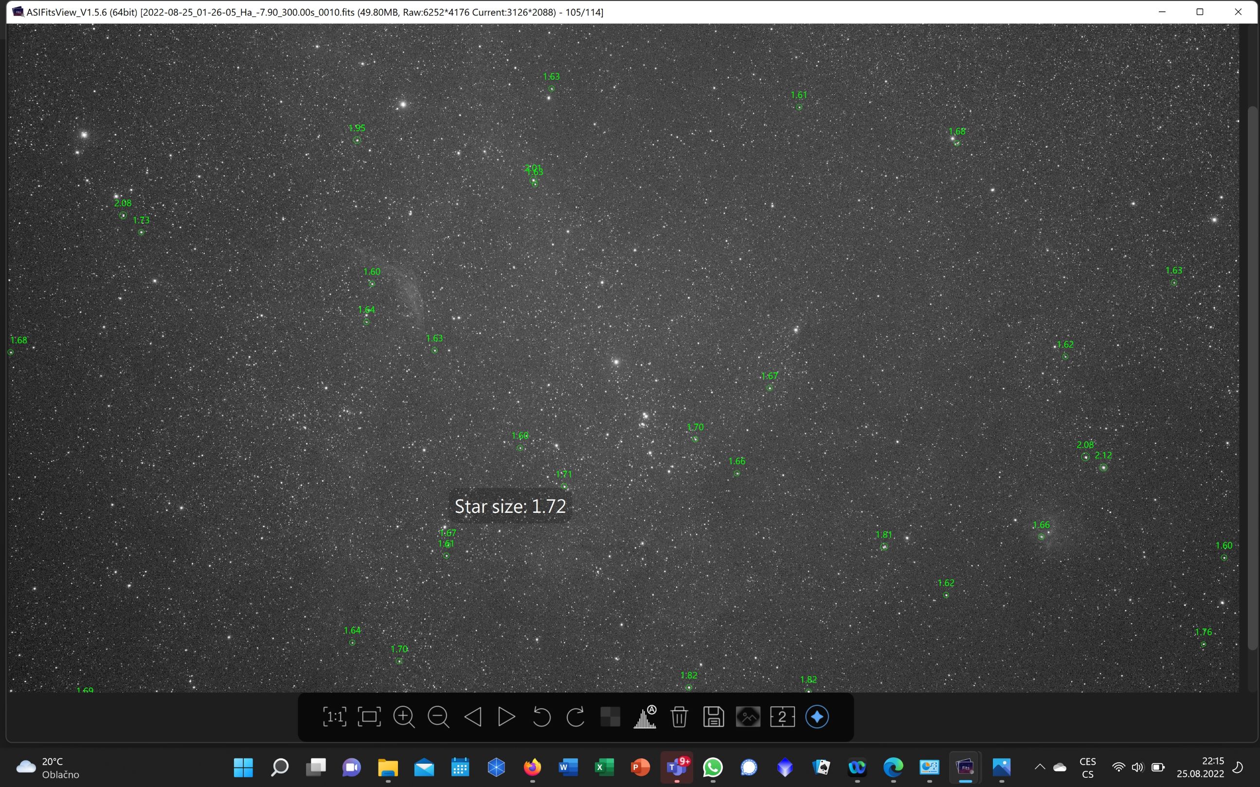

Včera byla příležitost testout kolem půlnoci novou "těžkou" HD montáž. Je to ta na obrázcích výše, ale prošla úpravami.
Převodovky jsou RA - HD30 1:70, planeta 1:20, DEC - HD25 1:60, planeta 1:16,66
Hlava 18kg, pilíř 17kg
Testoval jsem zatím jen na malé zátěži ze 2 refráků, přístrojově necelých 10kg.
Ustavení i pointace přes AsiAir.
Snímek je single 300sec Ha (Baader 6,5nm) na QHY268M na FSQ85 nekalibrovaný, jen strečnutý.
Za mojí maličkost spokojenost. Takhle hladkou pointaci jsem ještě neměl.
Až mi dorazí nové lišty, naložím Newton s Refráky a dám vědět jak to jede na 20kg.
