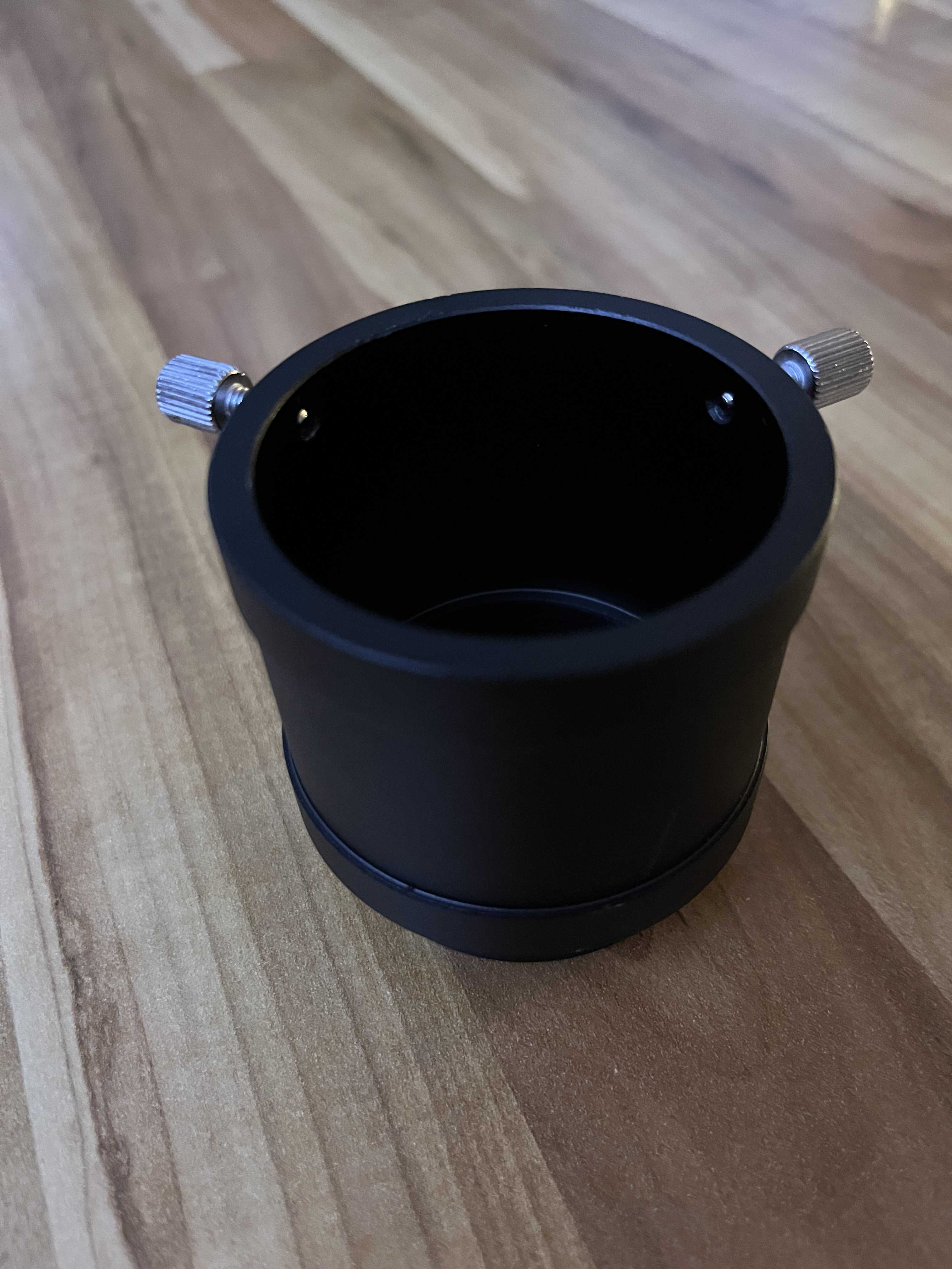

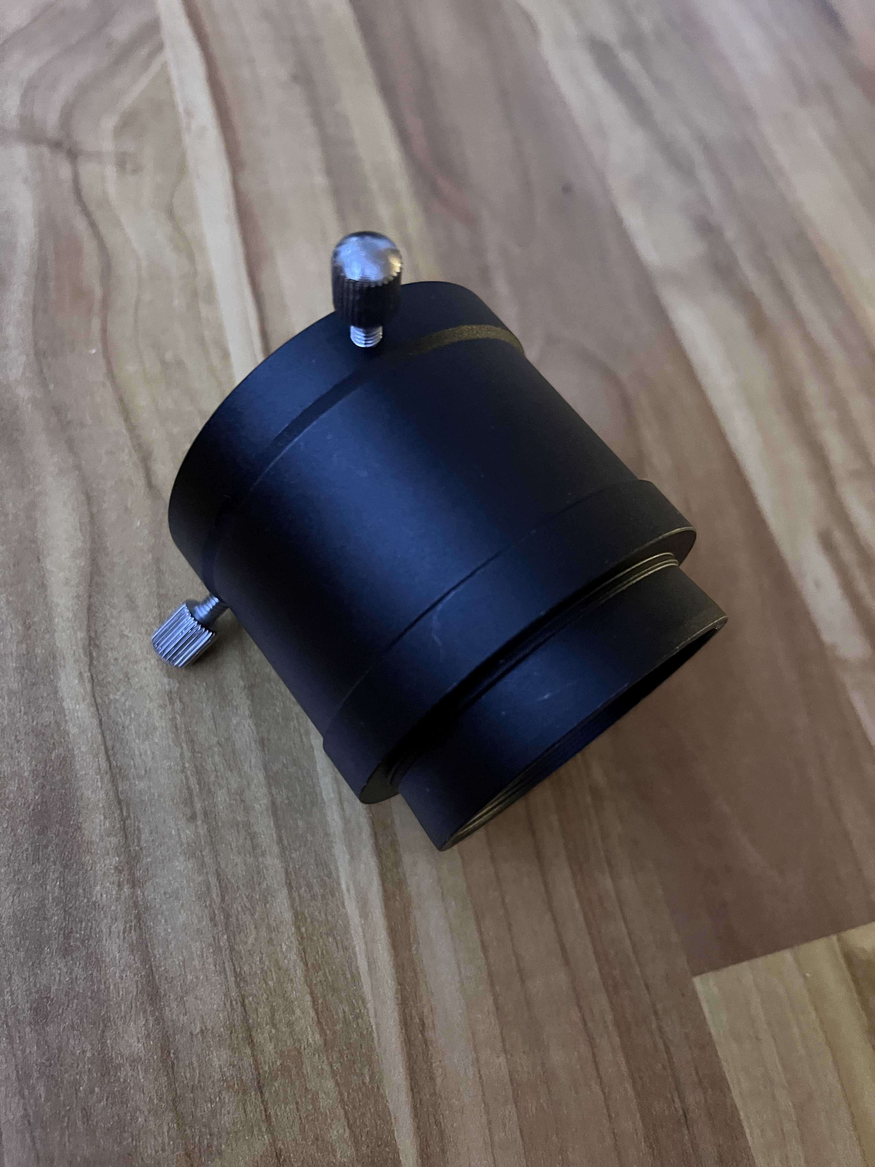

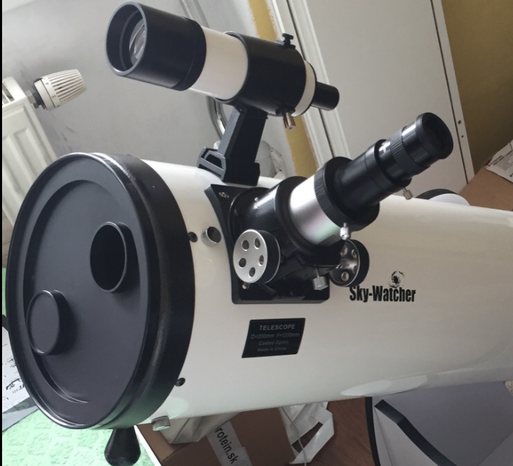

koupil jsem si jako začátečník Sky Watcher Dobson 8" 200/1200.
V balení byla i tato věc (z jedné strany vnitřní závit)
Neruším na co to je. Ale pokud to namontuji na výtah, kam to pasuje, vidím v okuláru jakoby malé primární zrcadlo.
Pozn. jaké doporučíte další okuláry či vybavení - pro začátečníka?

To máš tubusky na okuláry. Do toho na jedné straně užšího patří okuláry průměru 1,25 palce, to je ten co máš na prvním snímku. Ten širší je na okuláry dvoupalcové. Nepatří tam oba současně tak jak to máš na prvním snímku. Pak NEJDE zaostřit.

Aha, asi rozumím. ale raději to shrnu:
- ten zúžený/redukovaný je tedy na 1,25" pro 2" výtah (nahoře na 1. fotce)
- ten široký je jen 2" do výtahu 2" (čili 2" okulár musí mít ještě toto prodloužení?)
(pozn. na co je ale uvnitř ten závit - pokud je to strana do výtahu?)
Já ne že bych chtěl hned od začátku utrácet na okuláry atd, zvláště když s tím neumím, ale nastavil jsem na Polárku, zkusil oba okuláry co mám 25 a 10 mm a po pravdě jsem čekal větší detaily než jen tečku na zrcadle.
Existují reálné fotky co sériovým vybavením a Dobsonem 200/1200 je vidět? Jak vypadá třeba Měsíc?

Chápeš to správně, jinak ten závit je na filtry. Většina okulárů má ten závit také, ale je pohodlnější ho našroubovat na ten tubusek když střídáš více okulárů.
A jak to jen říct. Polárka.... Jakékoliv hvězdy uvidíš jen a pouze jako body. Pokud jsi po zaostření viděl kotouček, bylo to těma dvěma tubusky za sebou. Detaily uvídíš na Měsíci, něco na planetách. Uvidíš otevřené a kulové hvězdokupy, planetární mlhoviny a galaxie. Většinu z toho ( s výjimkou těch hvězdokup) jako slabé mlhavé obláčky.
Zdá se, že máš poněkud zkreslenou představu. Ten dobson je do začátku perfektní, ale barevný vesmír po vzoru HST opravdu nečekej.
Jinak doporučuji třeba na Měsíc a planety další okulár, klidně třeba SW nebo TS Planetary tak kolem 5-6mm.
Měsíc je úžasný a zaujme prakticky každého.

Ještě jedna dementní otázka: na co je v předním krytu tubusu ještě malá krytka (jedna je zaslepená, druhá jde sundat a vznikne malý otvor)?

No někdo to používá na pozorování slunečních skvrn. Aby se ušetřilo za velký kus Baader folie http://www.supra-dalekohledy.cz/slunce/ ... ve-filtry/ na pozorování Slunce přes celý objekiv. Pak stačí koupit menší, ale to bych asi nedělal příjdeš o rozlišení menších detailů.
No a já bych tím odvětral vlhko v tubusu po pozorování
Když skočí pozorování, tak zadekluješ dalekohled ( i tu malou díru) a odneseš třeba do vyhřáté místnosti a necháš delší dobu zadeklovaný, jinak se zrcadlo hodně zamlží. Po nějaké době ( hodině a v zimě trochu déle) sundáš tu malou krytku a zbytek vlhka může ven. Menším otvorem se tolik nepráší na zrcadlo. Až bude odvetráno, tak zakryješ i tu malou. Lepší je skladovat dalekohled v nevytápěné místnosti.
Taky to je šikovný při temperaci. Před pozorováním je třeba dalekohled nechat temperovat na okolní teplotu. Aby se nezarosil, tak necháš odkrytou jen tu malou díru.
