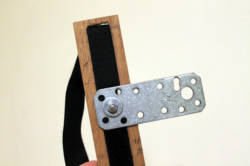

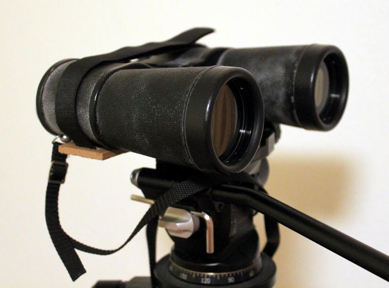

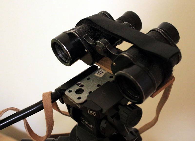

Já jsem to původně řešil tak, že jsem triedr chytl za jeden tubus do instalační objímky na potrubí a tu šroubem s několika podložkami připevnil na plochou železnou spojku (šířka 35 mm, délka cca 100 mm, tloušťka 2,5 mm má 12 otvorů, 2 větší upevňovací). Dalekohled jsem chytl trochu nakřivo, aby binokulár druhým tubusem dosedal na plochou spojku a nepružilo to (na hlavě foto stativu to pak jde srovnat do roviny). Na obyčejnou destičku z foto stativu jsem to upnul tak, že jsem z ní vyšrouboval ten 1/4" šroub a přichytl přes podložku metrickým šroubem.
Případně jde ta ocelová spojka snadno upravit pilníkem. Zkosí se hrany a pak jde rovnou použít jako destička přímo na hlavu TS stativu. A když se do ní vyvrtá ještě jedna díra, tak to pasuje i na hlavu Berlebach a funguje i pojistný čudlík proti vypadení.
Pohodlnější varianta je místo instalační objímky použít plochou dřevěnou lištu a na ní připevnit protikusy suchého zipu. Je to méně pevné, ale zase je to univerzální na všechny menší/střední triedry. A ještě mi z toho nic nespadlo
pro jistotu popruh od dalekohledu omotávám kolem ručky hlavy.
Zelené okulárové filtry na Slunce bez patřičného slunečního filtru rozhodně nezkoušej, ale když si dáš na dalekohled sluneční fólii Baader, tak budou dobře použitelné. Oko rozlišuje nejvíce odstínů zelené a monochromatické světlo je méně citlivé na seeing. Také jsou dobré na pozorování Měsíce. Na zvýšení kontrastu v mlze a oparu se používají spíše oranžové a žluté.
