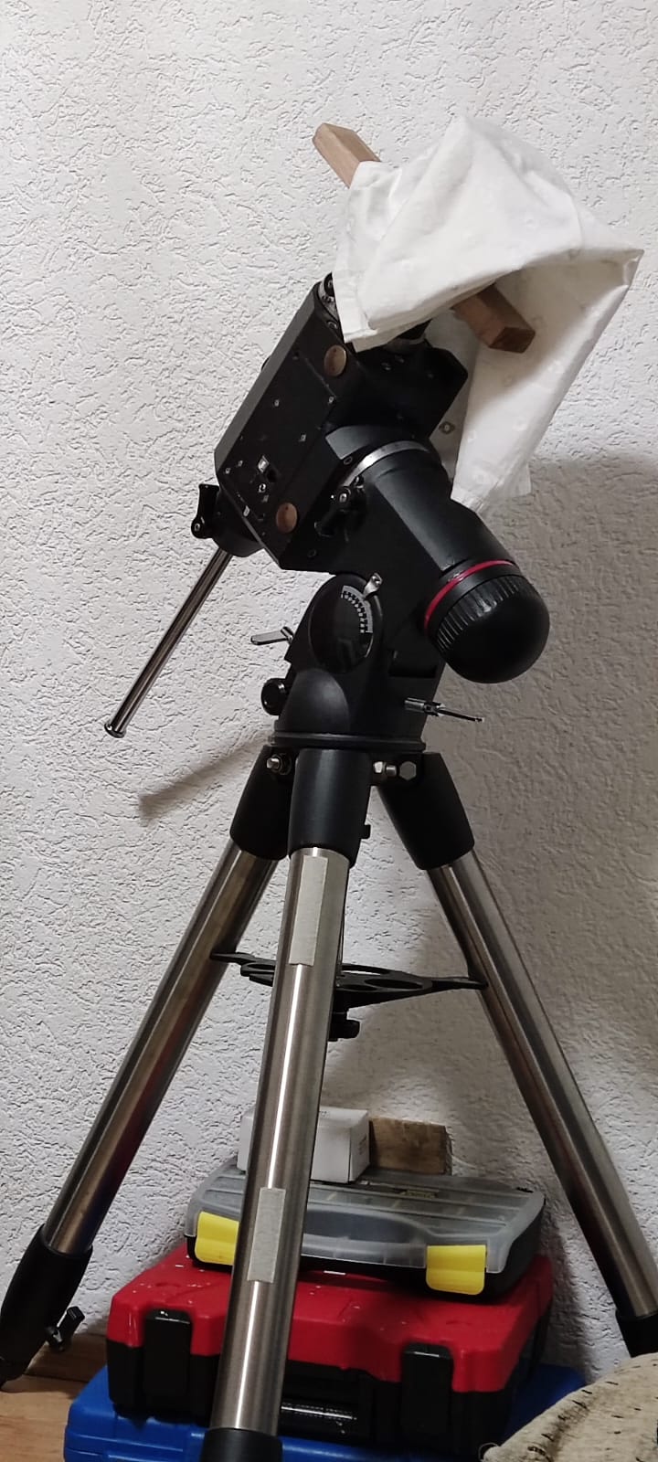

RomanHujer píše: 23. 11. 2021, 19:12 Tak je tu moje další tentokrát odlehčená verze OnStepu pro EQ6 , tentokrát na léty ověřené platformě Teensy3.2, která výborně spolupracuje s ASiair.
Předchozí ESP32 verze občas z neznámého důvodu zamrzla nebo se přes USB odmítla spojit ASIAIR - vždy sice pomohl restart. ale u Teensy verze jak pro EQ5 tak i nyní u EQ6 se to nikdy nestalo.
Schéma a PCB jsou na EasyEDA
PS
Pokud by měl někdo zájem o PCB tak už žádné nemám, všechny volné již předem zabral Pupak pro své mini HD montáže :lol:
Beautifully done mr. Roman like always from you... I have the same mount and some issues with RA binding issues, I hope I will manage to solve it at some machine store...
