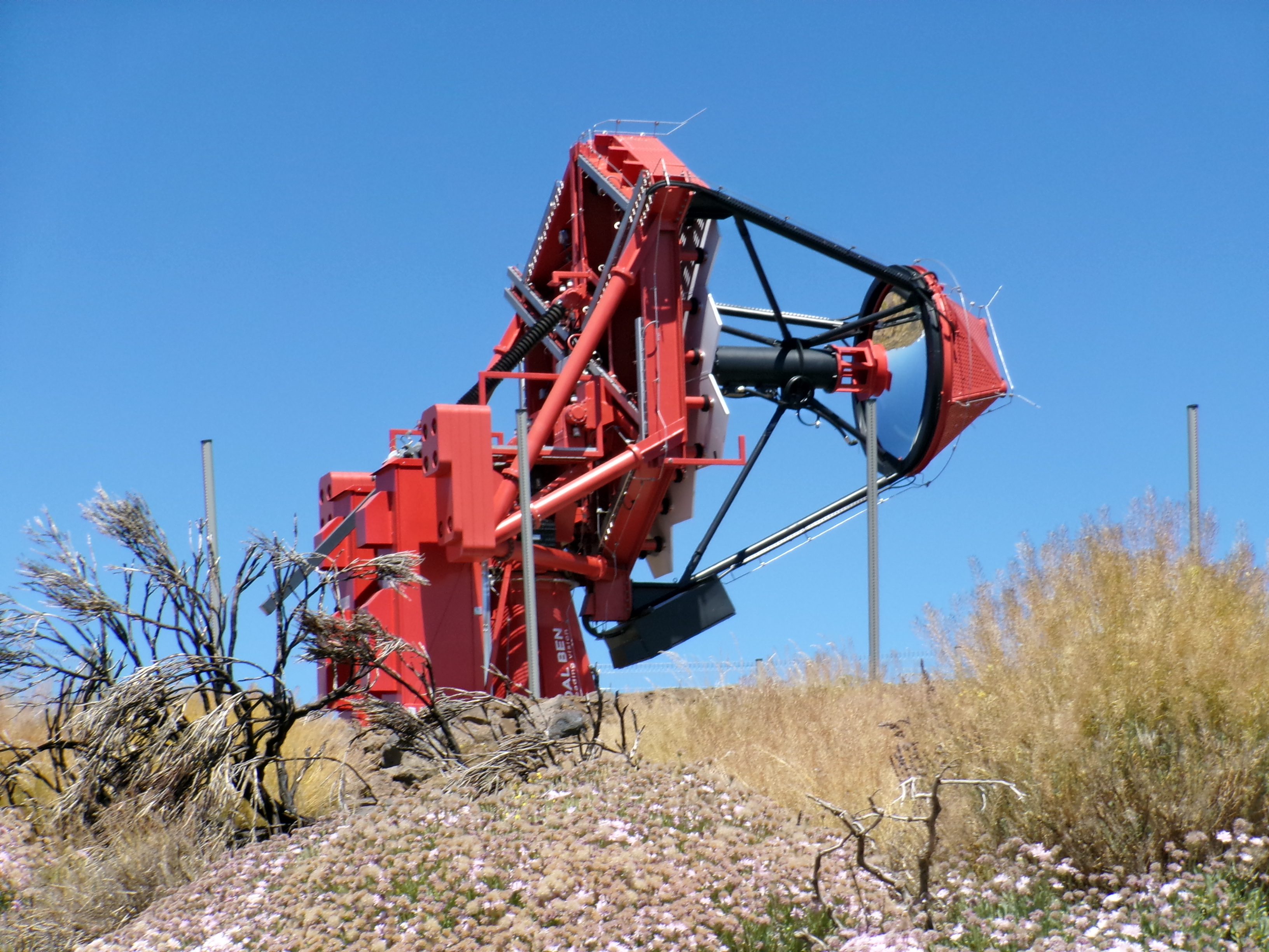

Dnes sem narazil na nove teleskopy na Teide - array Astri (9ks) instalovane loni Italy. Na foto je teleskop Astri-5...
https://www.astri.inaf.it/?lang=en
Dalsi podrobnosti o vikendu, v patek jdeme na prohlidku observatore...
