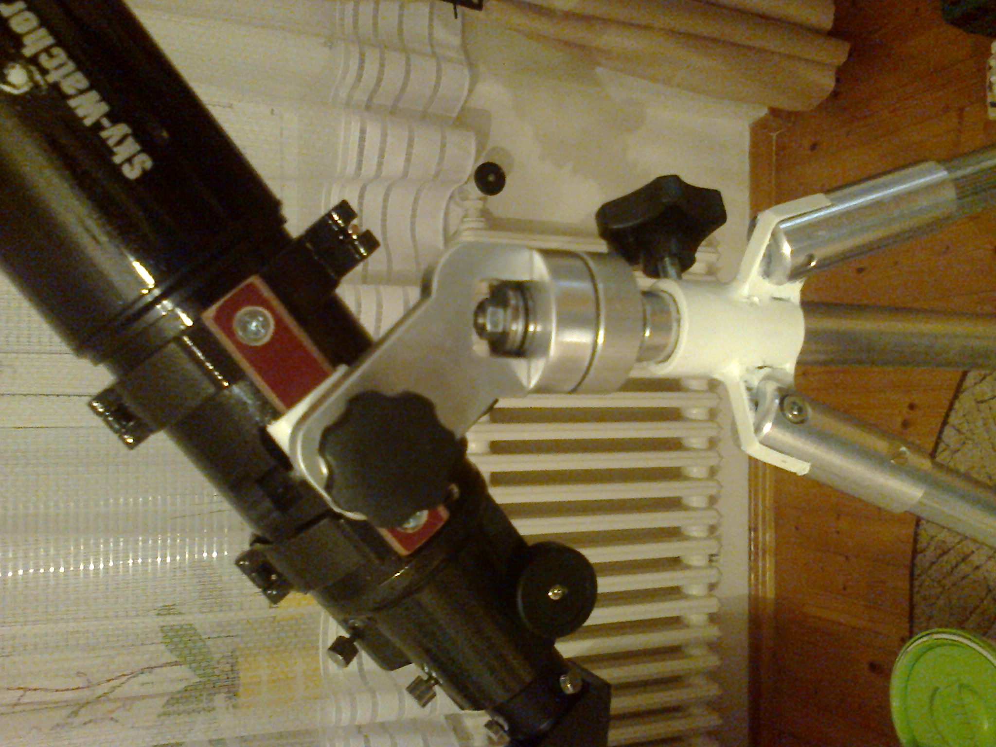

Malokuk s montáží vlastní výroby.
- Fotografie0164.jpg (477.9 KiB) Zobrazeno 4229 x
- Fotografie0163.jpg (454.4 KiB) Zobrazeno 4229 x
Omlouvám se za otočené foto ,stažené jsou Ok a po odeslání na AF se otočí a nevím proč.
