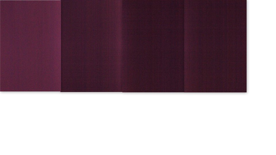

Mam Canon 500D bez filtru a chlazeny, fotka je test chlazeni +20°C -10°C -27°C iso 3200 2min. posledni je 1600 -27°C 4 min vse maximalne zesvetleno.

to zrosecky:
mal by som dotaz k chladeniu 500d. Nedavno som prirobil chladiaci prst a chladený peltierom, len nastal problem, ktorý zatial neviem čo spôsobuje. Na fotkach ostavaju výrazné zvislé pruhy, ktoré neviem ostrániť. Všimol som si, že aj bias má podstatne viac a výraznejších pruhov ako pôvodný snímač( menil som snimač), ale akoby sa všetky nevynulovali procesingom. Tak rozmýšlam či to nemože spôsobobať nejaký šum z napájania peltiera alebo či mi chýba nejaké ukostrenie. Ocenil by som nejake skúsenosti s prerábkou na chladený canon. Neskor sem mozem priložit aj fotky.
Išiel som krok po kroku a vždy som kontroloval či sa to tam prejaví, ale nič som nezistil. Až pri poskladaní integration v PI a naslednom DBE sa ukážu čiary.
dik za rady
to zrosecky:
dik za rady
