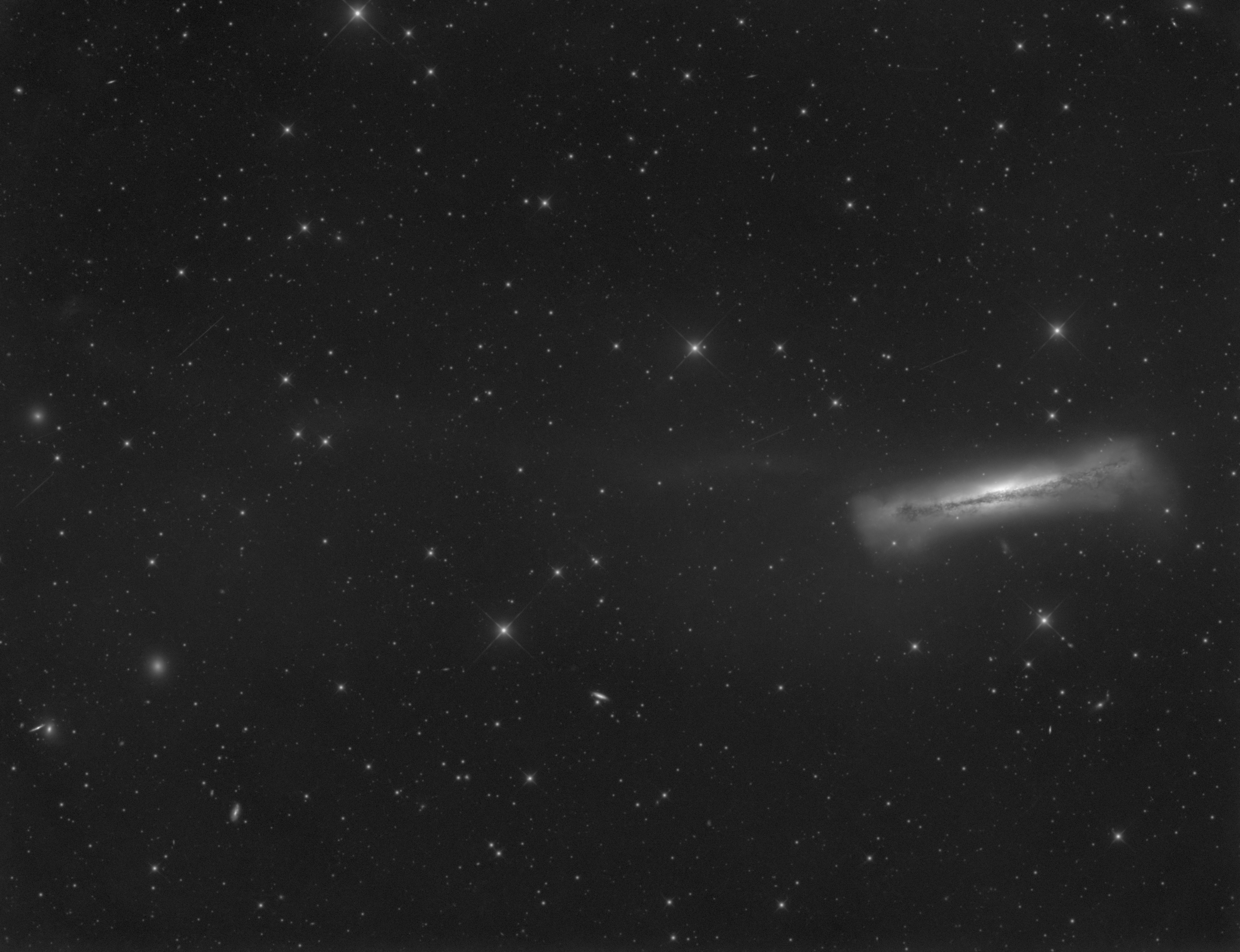

Zatím, jen 7 h z dnešní noci a jen L. Ještě to bude chtít moře času, ale půjde to i z centra Ostravy (Bortle 9) :D
Zpracování na rychlo, jen jsem potřeboval zjistit, zda má cenu pokračovat. (asi víte o co na té fotce jde a proč jsem tu galaxii dal tak šejdrem :D)
NGC3628 SkyWatcher 254/1000 (Newton), Baader MPCC III, QHY163M, EQ6-R Pro Synscan, ASI 120 MINI MONO PHD2 Guiding. 430x60s L bin4x4

Přidal jsem další čas. nyní je to 17 hodin expozice, ale furt je to málo. Snad bude dost jasných dnů, než moje pozorovací okno (díky domům okolo) skončí. Obrázek jsem aktualizoval.

Psion píše: 09. 04. 2026, 08:17vidět opravdu hodně.
Publikoval jsem zmenšeninu na polovinu rozlišení kamery (bin2x2) kvůli šumu. Jestli si chceš pohrát s detaily, tady máš opak - drizzle 3x, tedy 6x větší obrázek, čistý stack: https://howking.cz/share/stack.7z

Ty data jsou pěkný, nevím, zda se ti to takto bude líbit.

Za mě už je to moc AI. Ty nejmenší hvězdičky jsou jasnější, než ty průměrem větší. A kontrast mezi ostrostí plošných objektů a hvězdiček je nepříjemný. Já AI obecně moc nemusím, ale jinak je to pěkné, umíš to. Spoustě lidi se to bude jistě líbit víc i než to, co nakonec vyrobím já. A je tam vidět vzorek toho drizzle, asi bych to zmenšil aspoň na polovinu. Křivky jsi zvolil super - vypadá to mnohem víc prostorové.

Dovolil som si tiez vyskusat spracovanie Howkingovych dat, ale musel som to zmensit, lebo ten 3x drizzle tam vytvoril cudny vzor...
Gradient som odstranil GraXpertom, doostrene (BlurXTerminator), potom logaritmicky stretch hviezd a separatne tiez logaritmicky stretch starless snimku. Tie machule v okoli tam zostali po odstraneni gradientu, tak neviem ci to je realita (IFN?), alebo artefakt... :-). Ale je tam patrny aj ten ocasek...

Není to realita. To je holt můj boj s gradienty ve středu města bortle 9. Při rovnání pole musím prostě ručně vybrat, co je objekt a co ne. Automaty si na takových podmínkách vylámou zuby.

No ale mozno tam predsa len nieco bude... Mel Bartels zakreslil v Leo Triplet IFN - http://bbastrodesigns.com/drawings/LeoTriplet%20IFN.jpg
Tu o tom aj pise...

Když se podíváš na nenarovnaný snímek, tak tam je vidět ten ocas přes celou šířku, ale ty fleky ne. Ony vzniknou až právě tím rovnáním. Když to dáš rovnat automaticky, ale obrovským poloměrem zakřivení, v podstatě jen naklonění obrazu ve směru gradientu, tak to tam nevznikne. (Ale díky obrovskému poloměru zakřivení to pak nevyrovná vinětaci okraje filtru.)
