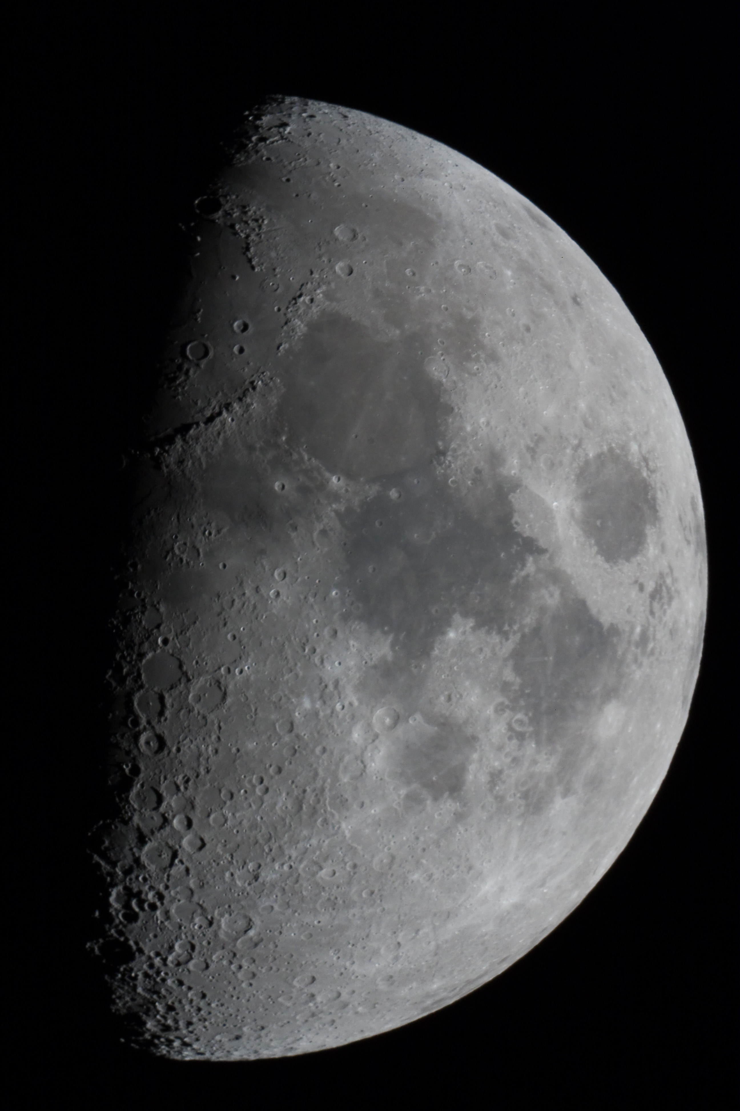

to imagios: shodou okolností Newtona 150/750 mám taky. Fotka Měsice v ohnisku pořízená Canonem EOS350 dopadle takhle:
http://www.astro-forum.cz/cgi-bin/yabb/ ... 02/833#833. Pokud to máš dobře zaostřeno, tak by jsi měl dostat něco podobného.

No tak o tom si muzu nechat zdat, ale fakt je ze sem nemel idealni podminky. Ale i u tebe je sice krater ostry ale okraj rozmazanejsi.

Já myslím, že jsou dva důvody proč okraj Měsice vypadá míň ostrý. Předně, krátery jsou na něm osvětleny ze shora, takže jejich okraje nevrhají tak ostré stíny, resp. nevrhají stíny žádné. Takže čím jsou krátery dál od rozhraní světla a stínu, tím je méně výrazný, a na kraji prakticky zanikají. Druhý možný důvod je už zmiňovaná koma. Snažil jsem se mít Měsíc uprostřed zorného pole, ale i tak při ohnisku 750mm bude mít v ohniskové rovině průměr kolem 7mm. I kdyby byl úplně přesně uprostřed (což určitě nebyl) , tak kraj bude 3.5mm od optické osy. To už bude koma velká několik pixelů.

imagios: pokud je špatný seeing, tak se s tím moc udělat nedá. Náhodou jsem zkoušel (40D+LX200ACF 8" v ohnisku) Měsíc včera taky a seeing byl mizerný. Nevím co máš za foták, ale já jsem fotil na ISO 800 s časem 1/400s a šumu tam mám méně. Ten čas jsem volil práve kvůli seeingu, čím kratší čas, tím méně fluktuací vzduch se zachytí v obraze. Na 1/100s by to už bylo nepoužitelný.

Jak vidíš sám, za moc to foto v daném seeingu nestoji :
Plná verze je zde :
http://astroview.psionfired.com/image/M ... 5_2009.jpg
