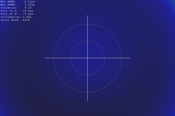

Příspěvek #29 od MMys » 04. 04. 2009, 08:37
Takhle dopadl Psionův Pentax 75 SDHF měřeno s APS-C čipem.
