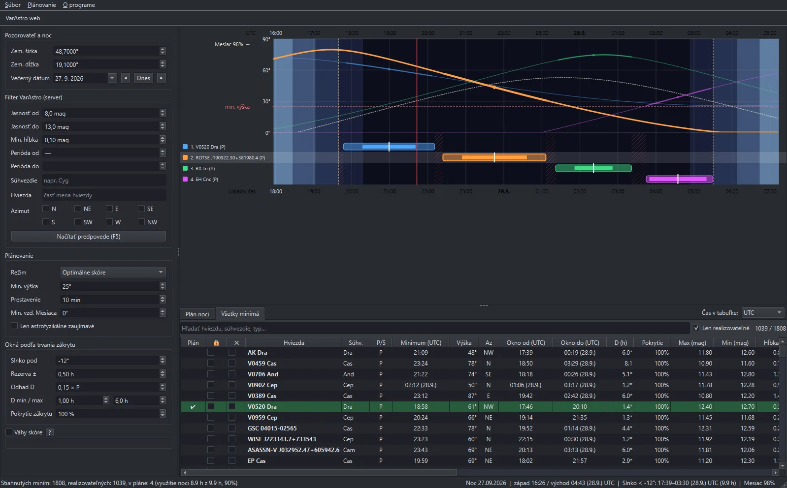

Keďže sa venujem aj fotometrii zákrytových premenných a chýbal mi nejaký plánovač, čo v danú noc pozorovať, tak som využil novú dobu vibe codingu a vytvoril si jednoduchý plánovač - EB Minima Planner. Dáta berie z var.astro.cz a podľa zadaných váh mi ponúkne najlepšie možnosti pre danú noc. Hlavne mi chýbala možnosť nakombinovať viac meraní na jednu noc - teda aby som to nerobil ručne - vyhľadať, vypočítať si pozorovacie okno, nájsť ďalšiu premennku, ktorá by mohla nasledovať hneď po prvej.

Já pro plánování pozorování používám jen formulář na var.astro.cz a plán na noc (2 hvězdy v létě a 3 v zimě) mám hotový do 5-ti minut.
Tato tvá aplikace je "hezká", ale pro naplánování pozorování bych ji asi nepoužil...
Kdyby ale uměla toto, to by bylo jiné:
1. do plánování pozorování zahrnout horizont pozorovacího místa (definovaný uživatelem) - mám okolo pár vyšších stromů a domy sousedů a při plánování nad tím musím trochu přemýšlet :) . Mohu k tomu požít třeba CdC, kde horizont definovaný mám, ale na to jsem líný. Bylo by fajn mít to vše na jednom místě.
2. do plánování zahrnout data z O-C diagramu (tím myslím O-C posledního pozorovaného minima). Občas se mi stane, že se předpověď na var.astro.cz poměrně dost rozejde od skutečného minima (minimum pak ve skutečnosti nastane blízko začátku nebo konce naplánovaného pozorovacího okna). To se mi často stává u těch zajímavějších objektů - další tělesa v systému (kdy se O-C třeba periodicky mění), chybně určená perioda atd.

tiež používam ten formulár, len som si chcel ušetriť čas manuálne prehľadávať zoznam premniek pre danú noc a preklikávať sa.
S tým O-C diagram, dobrý nápad. Skúsim ho tam prihodiť.
