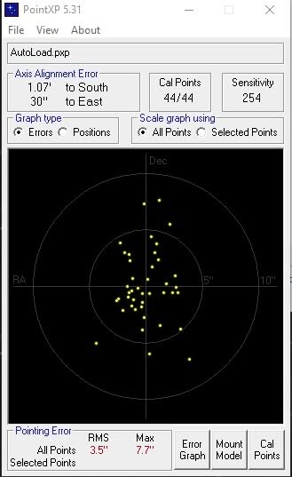

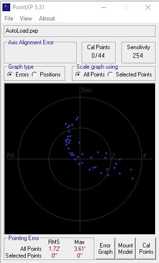

Tady se bavíme o tzv. pointing modelu, do kterého se schovají chyby dané nepřesným ustavením, průhyby montáže a dalekohledu atd... Prostě ty, ketré jsou závislé na natočení soustavy vůči zemi (gravitaci). Typicky se to dělá tak, že se montáží pojezdí v síti bodů po obloze, a udělá se astrometrie. Vznikne datový soubor požadovaných a skutečných pozic v Alt-Az souřadném systému, ze kterého se vypočtou koeficienty popisující různé složky mechanických chyb a ty se pak aplikují v reálném čase na GO-TO i tracking.
Jen pro ilustraci, náš 600mm f/3 Wynne astrograf v Teplicích. Bez pointing modelu je přesnost najíždění 3.6arcmin max odchylka na 44 bodech po obloze (1.6 arcmin RMS) s modelem se to pohybuje v řádu jednotek arcsec (8" max, 3.5" RMS) ale ani tohle není zcela stabilní, třeba jen teplotní odchylka oproti teplotě při které byl dělaný model s tím viditelně zacvičí a model sedí hůře. Ale stále je to obrovské zlepšení proti stavu bez modelování průhybů soustavy.
