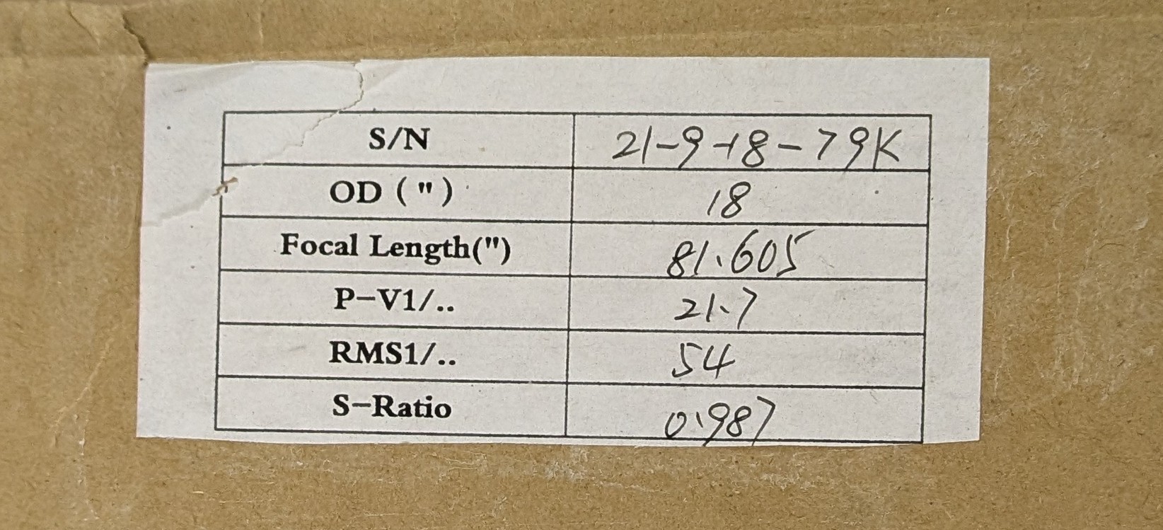

Re: Cenová ponuka na 60 alebo 70cm zrkadlo
No vida, něco jsem našel u dveří
- c94f8567-bb10-4fad-81cd-e7f8071e758f~1.jpg (304.55 KiB) Zobrazeno 778 x
