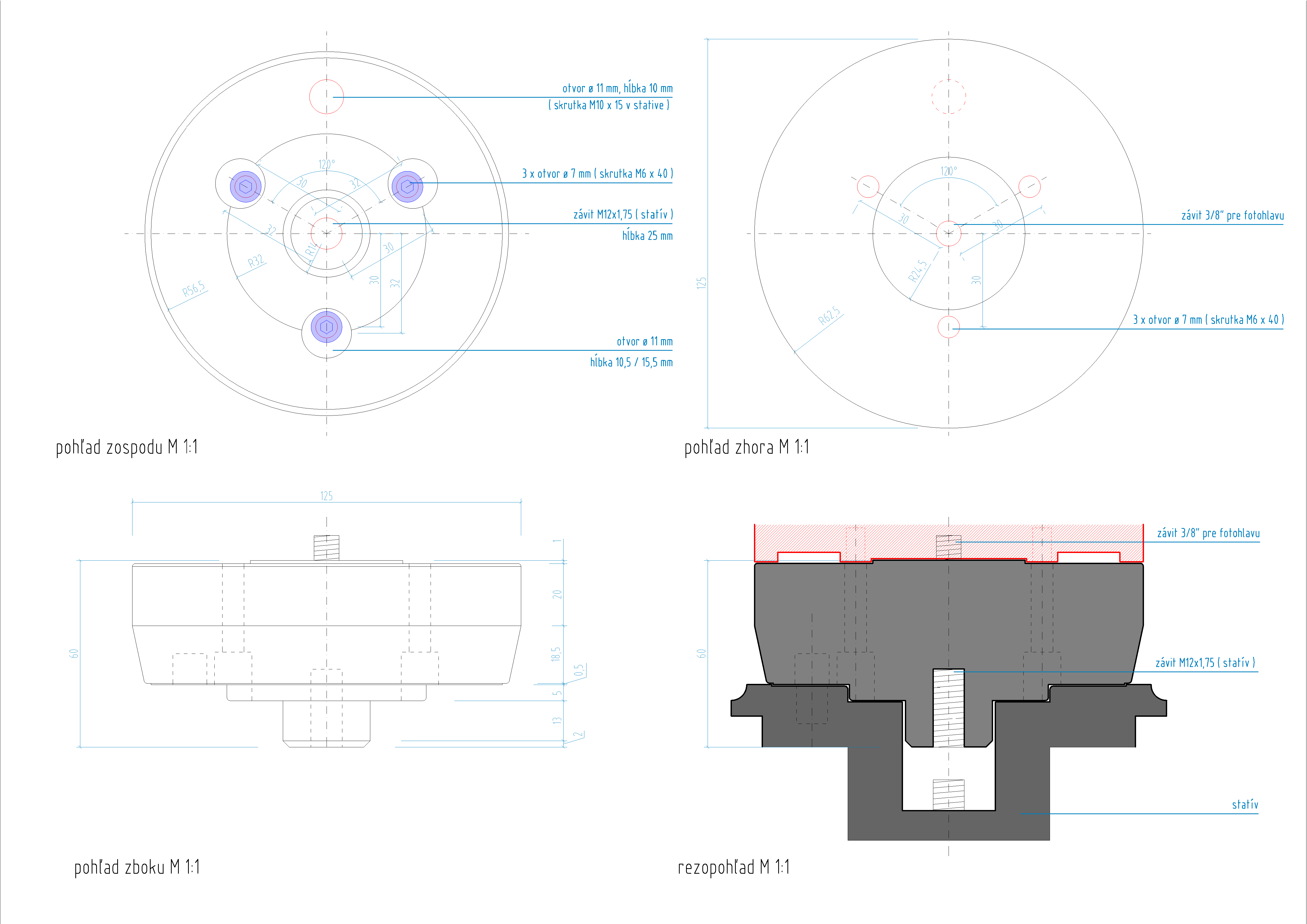

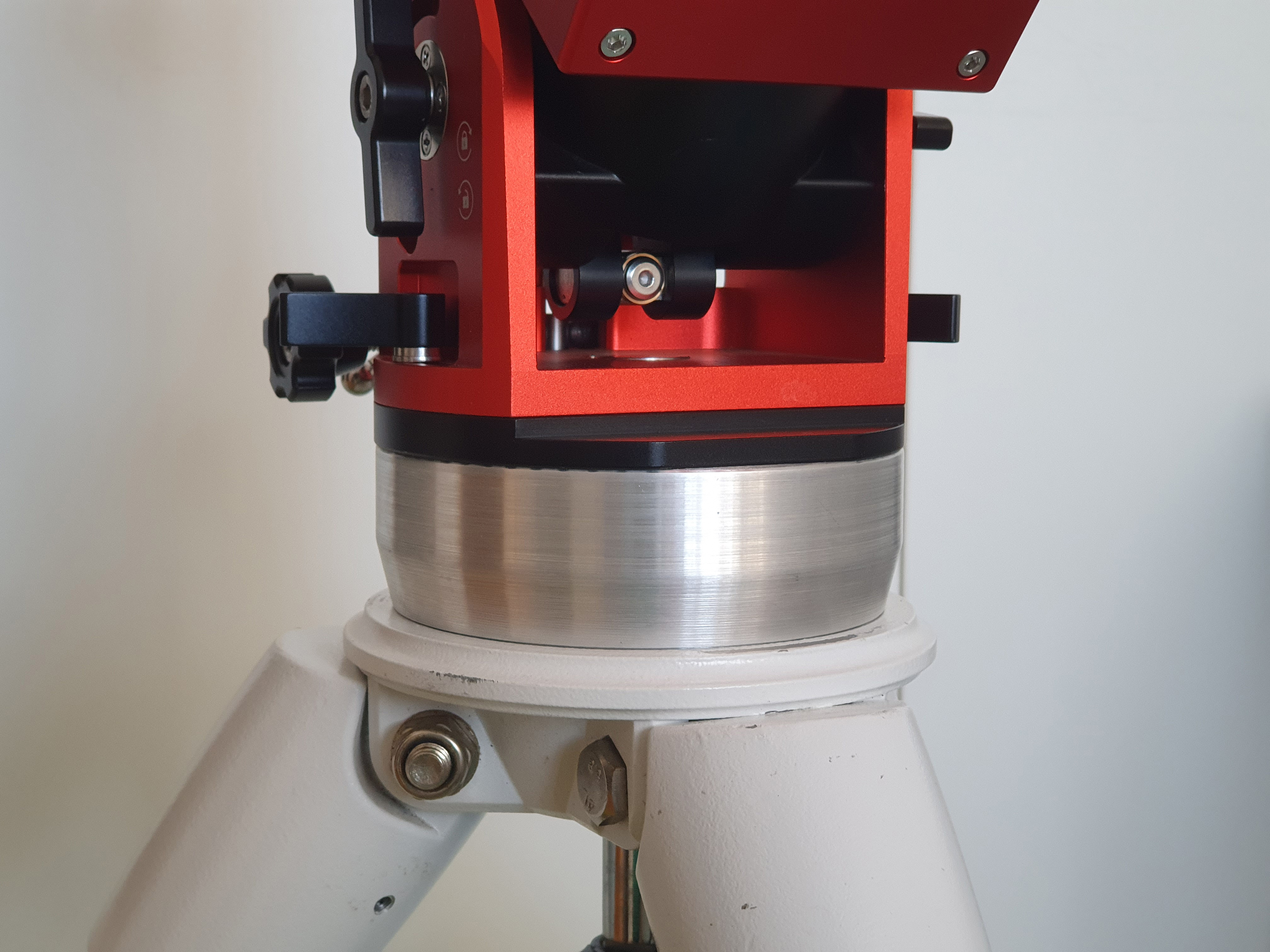

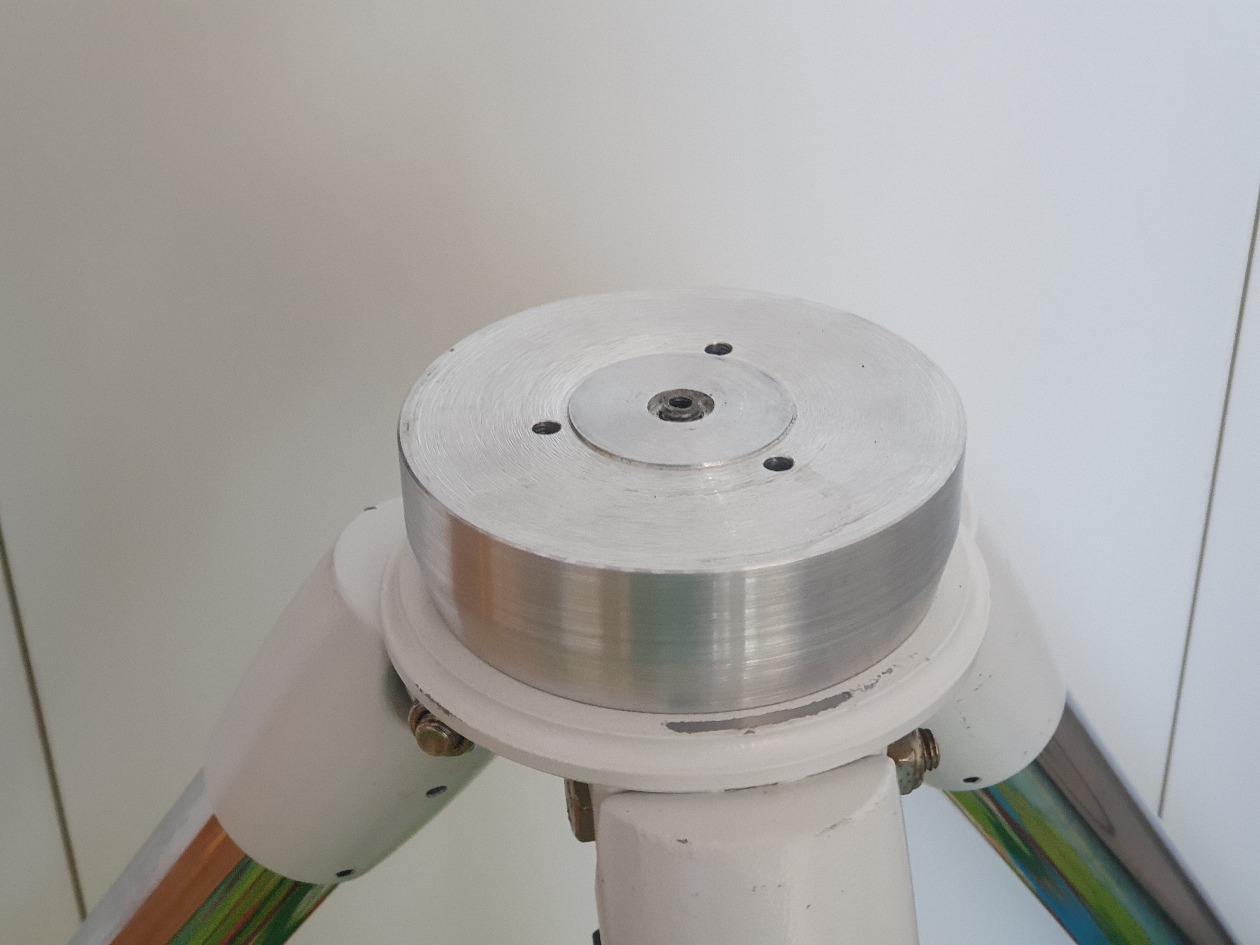

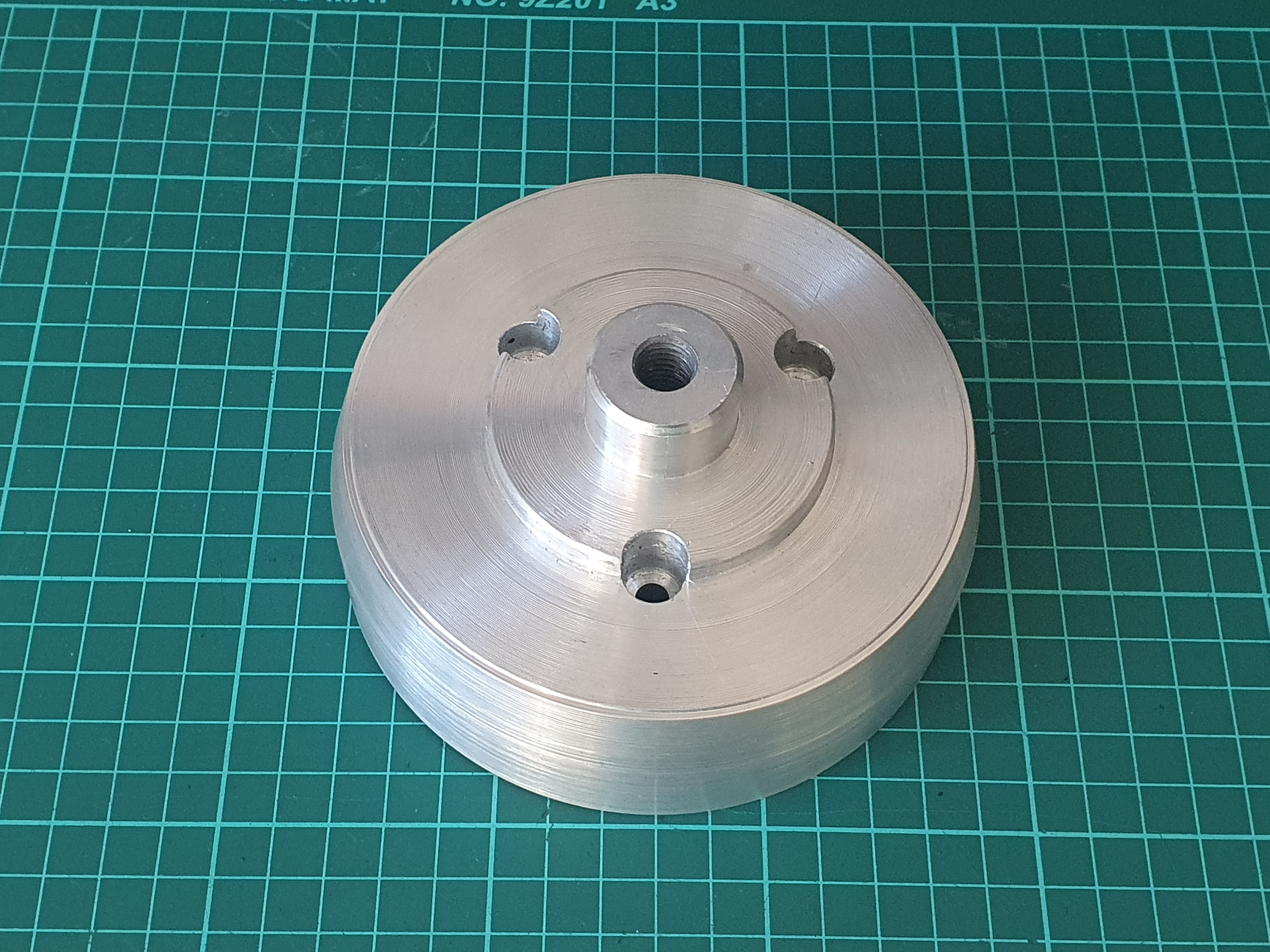

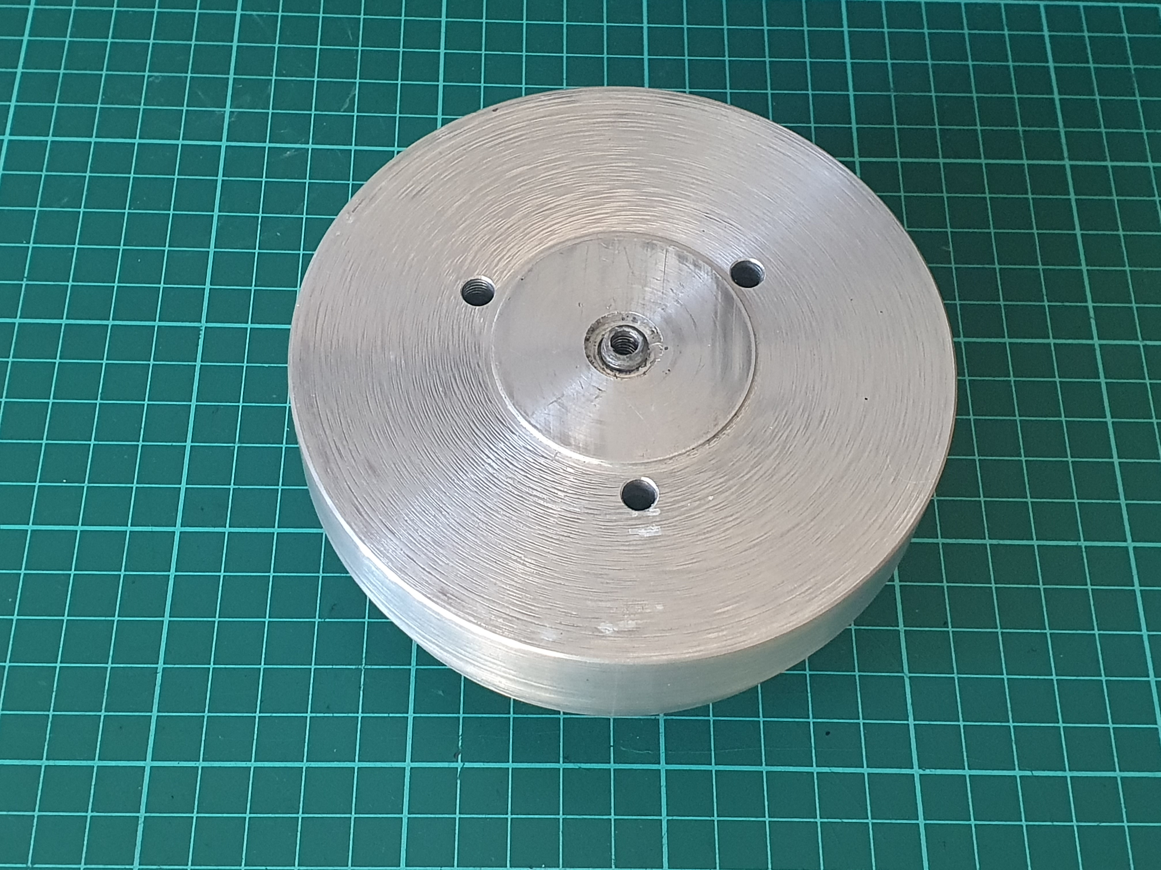

Adapter, ktory sa da kupit od Geoptiku ma pre mna jednu vadu na krase. Ked sa namontuje, os dalekohladu je vychylena asi 15°od nohy stativu. To mierne komplikuje orientaciu na sever.
Navrhol som si vlastny nastavec, mam ho permanentne pripojeny o hlavu AM5 a prisposobil som si aj miesto v kufriku, aby sa to tam zmestilo.
Vykres na vyrobu:
Adapter pre stativ SW EQ6 na AM5_2D.png (147.07 KiB) Zobrazeno 970 x
Foto:
DWG a PDF:
DWG a PDF
VYLEPSENIA SU VITANE :D
