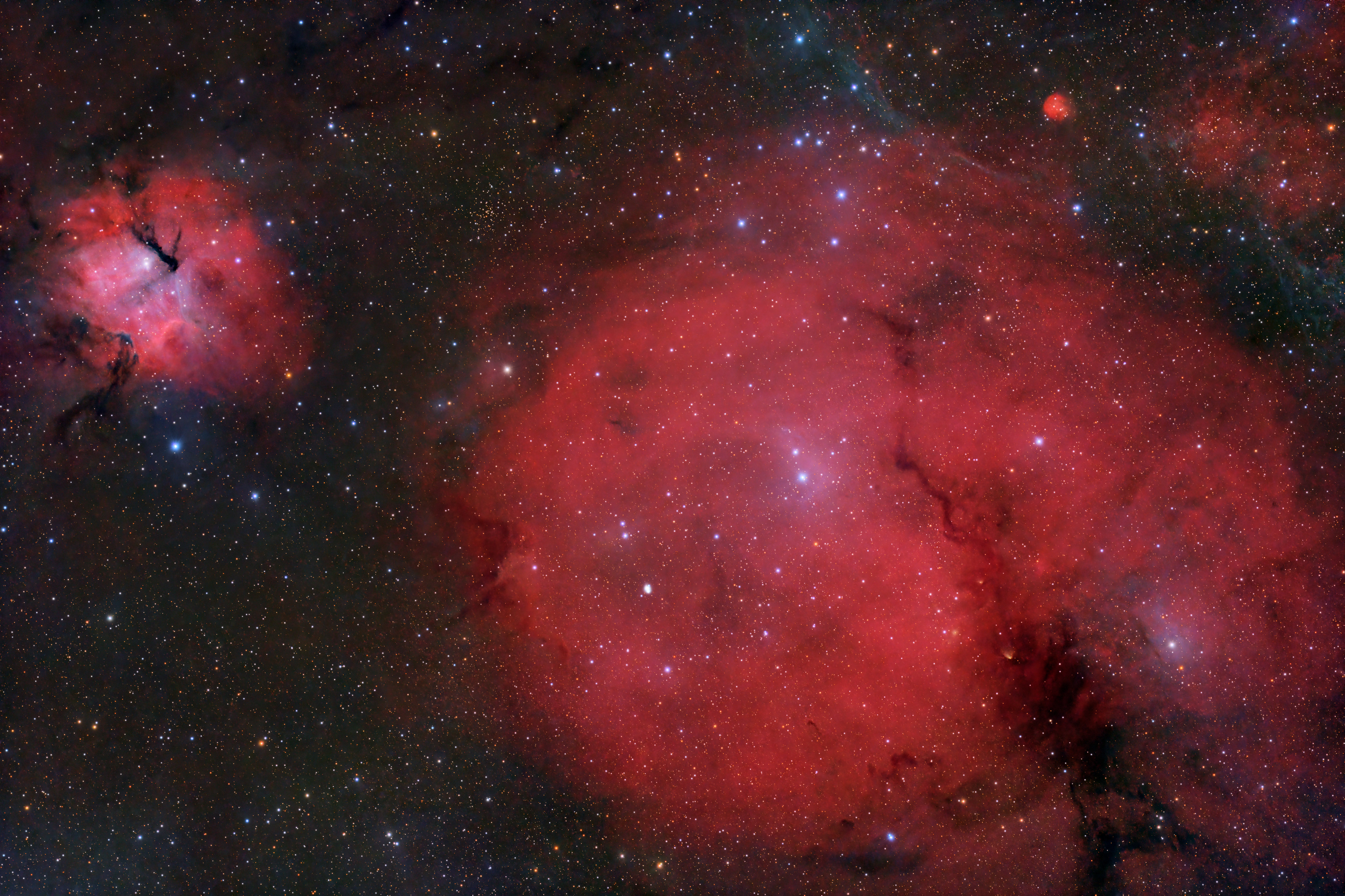

Hmloviny GUM 15 a GUM 17 v Suhvezdi Plachty - zmensene na 72%
Fotene poslednu noc pri dost vyraznom vetre. Ale vysledok predcil ocakavanie.
NGC 2671_2025-09-29_112 x 30s_PI_72.jpg (2.42 MiB) Zobrazeno 684 x
Cas: 29.09.2025 02:21 - 03:35
Lokalita: Hakos Guest Farm, Namibia
Dalekohlad: Celestron EDGE HD925 + Hyperstar V4 ( @ 515 mm )
Montaz: SW NEQ-6
Kamera: ZWO ASI 2600 MC PRO
Asiair: 112 x 30 s, GAIN 100 @ -10°C, 20 DARKS, 20 FLATS
Processing: PIXI, PS
Re: Mlhoviny GUM 15 a GUM 17
Napsal: 02. 11. 2025, 09:21
od DaveOne
Ahoj, jsou to krásné objekty, které my tady moc fotit nemůžeme takže palec nahoru za výběr. Barvy pěkné nicméně je vidět dost artefaktů po doostřování, eventuálně odšumování. Je to vidět hlavně v červených částech mlhoviny. Čas je evidentně příliš krátký i na tu krásnou tmavou oblohu co jsi měl s ohledem na zpracování. Je třeba se tomu trochu přizpůsobit a prostě netlačit tolik na pilu..bude to potom přirozenější myslím. Modré hvězdy mají už trochu fialové halo(asi zbytková barevná vada) tak tady bych ubral té saturace nebo jestli se nechceš vzdát těch pěkných sytých barev na hvězdách zkus případně aplikovat skript ,,correct magenta stars,, ..ale jen na hvězdy.

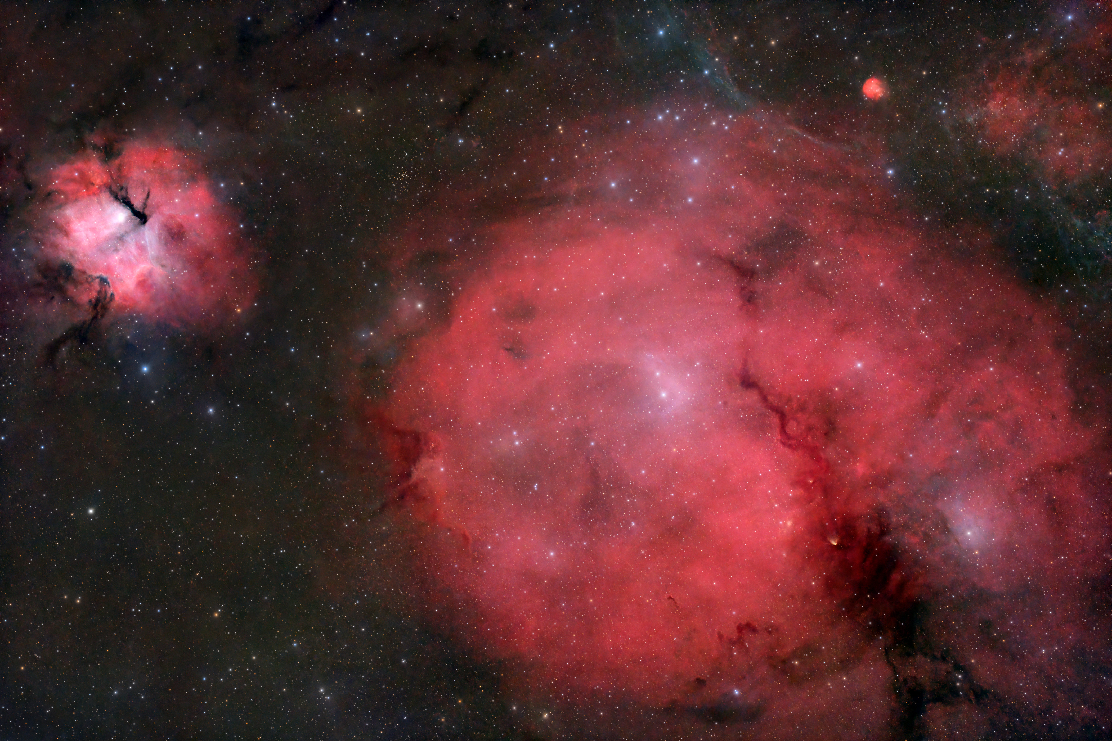

Skusil som ubrat.... :D
A Dakujem za tip na skript CorrectMagentaStars.
GUM 17_2025-09-29_112 x 30s_PI4_67.jpg (2.78 MiB) Zobrazeno 606 x

skusam novy postup ako redukovat hlavne ten sum... :)
GUM 17_2025-09-29_112 x 30s_PI5_67.jpg (2.8 MiB) Zobrazeno 478 x
