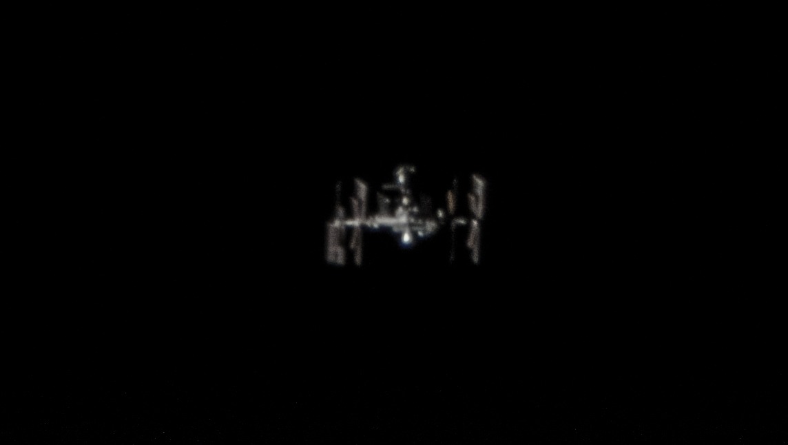

Ahoj všichni,
už několik let se snažím zachytit vesmírnou stanici svým dalekohledem.
Je úžasné, jaké detaily jsou na vesmírné stanici vidět, a to i vizuálně, pokud se vám podaří tento neuvěřitelně rychlý objekt ručně sledovat.
Bohužel na svém Dobsonu nemám motorizované sledování, což věci trochu komplikuje, zejména s dlouhými ohniskovými vzdálenostmi.
V průběhu let jsem vyzkoušel mnoho různých metod a konfigurací a nakonec jsem se rozhodl pro následující techniku:
14,5" ICS Dobson (f/13 - s Barlowovou čočkou 2,5x)
ZWO ASI 462 MC (přibližně 135 snímků za sekundu)
Televue Starbeam
FireCapture (SER video)
Autostakkert (stacking, pokud je to možné, a získám dostatek použitelných snímků během jedné sekundy)
Registax (wavelets)
Photoshop (vyvážení barev, denoise)
(Nejdůležitější kroky zpracování jsem se pokusil ilustrovat na přiložených obrázcích)
Zde zobrazený snímek je můj dosud nejlepší výsledek, kterého jsem dosáhl ručně na 14,5" Dobsonianovi.
Snímek je už rok stary, ale materiál jsem zrovna nedávno přepracoval.
Někdy se vyplatí za nepříznivého počasí udělat si čas na přepracování starého materiálu...
Další informace o tomto přeletu vesmírné stanice ISS:
17.07.2024
23:55 CEST, max 83° Severo-severovýchod
min. vzdálenost 419 km
Seeing: II - III
ISS se dá velmi dobře pozorovat i s menšími dalekohledy a s trochou cviku i fotografovat.
Jen to zkuste! Z mých zkušeností je kolimátorový hledáček vhodnější pro manuální sledování, tj. bez optiky nebo zvětšení.
Kamera by pokud možno neměla exponovat déle než 1 milisekundu.
Zaostření musí být předem velmi přesně nastaveno pomocí referenčního objektu. Rád používám Polárku nebo, pokud možno, planetu.
S pozdravem,
Peter Maier

Nejdůležitější kroky zpracování: jeden snímek, kombinovaný snímek a konečný výsledek.

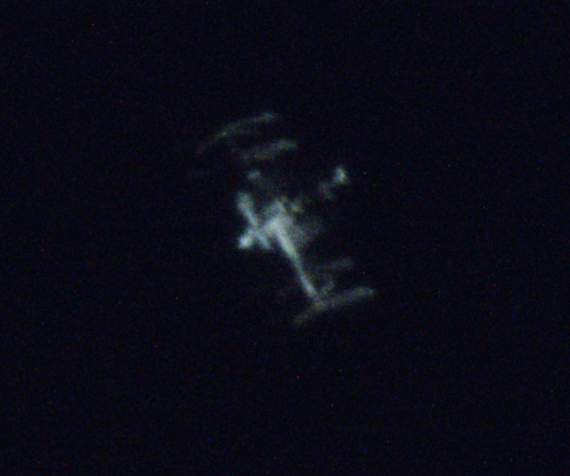

Pak jsem to nechal být, až letos mě kluci Aleš a Kuba vybudili a udělali jsme simultánně pokus u Aleše v Jablonci na zahradě. Bohužel ISS jsem ručně trefoval dost marně, nakonec mám dva níže přiložené singleframy, na skládání to nebylo. Použil jsem ASI294MC Pro v ohnisku RC8 s barlowem 2x (3200 mm).
Lépe dopadla dvojice Aleš a Kuba, protože Aleš natáčel dalekohled a Kuba mu říkal, kdy se trefil a tím pádem Aleš věděl, kde má ISS držet. Díky tomu a taky dky tomu, že Kuba měl moji lepší kameru s více framy za sekundu, mají hodně pěkný snímek, protože mohli stackovat. Oni měli ASI290MC na Celestronu C11 v ohnisku 2800 mm.
Určitě se k tomu ještě plánuju vrátit, tentokrát s ASI290 :-)
Můj použitelný singlefram z asi osmi chycených:
Reportáž z pozorování - nejprve já s RC8 v pozadí, pak Aleš jak trackuje C11, pak zpracování a výsledek od Kuby s Alešem :-)

MMys píše: 30. 09. 2025, 20:01 tak tohle je absolutně TOP, kor když jde o ruční sledování. To to udržíš na senzoru kontinuálně, nebo je to výběr jen z chvilek, kdy se to dařilo ?
Ne, bohužel nemůžu sledovat ISS pořád!
Vždycky se objeví jen velmi krátké okamžiky, kdy na pár záběrů proběhne rohem obrazu...
Pokud mám velké štěstí, podaří se mi to na senzoru udržet na vteřinu. Ve stejnou dobu musí být vynikající seeing. Tyto podmínky se jen zřídka dají dohromady. ;)
Měl jsem štěstí, že jsem v tomto krátkém okamžiku pořídil alespoň 6 dobrých, ostrých snímků. (Na ISS stejně nelze zpracovat více než sekundu času, protože perspektiva se mění tak rychle)

Při bližším zkoumání se vynoří mnoho menších detailů.
Nejsem si úplně jistý, ale pravděpodobně je viditelná i takzvaná "Copula" na nadirové straně pod modulem "BEAM".
Rozeznatelné malé, černé a kulaté skvrny ("debris shields", hlavní okno?) by mohly dobře zapadat do struktury kupole. :?:

Těší mě, že si s tím trackováním dopadl podobně, jako já posledně. Měl jsem ji vždy mimo záběr, pouze na asi sekundu se mi zjevila asi třikrát a celkem kvůli pomalé kadenci ASI294 mám vždy max 3 záběry ISS a pak zas nic. Aspoň vidím, že to má smysl ješě zkoušet, i když kvality dobsona 400 mm nemám šanci překonat.
