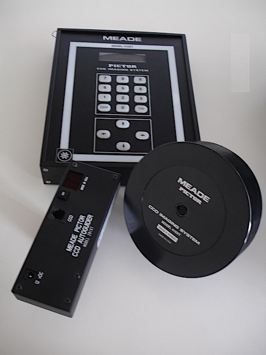

Dostal jsem se k kompletnímu systému Meade Pictor, který obsahuje ovládání kamer, kameru Meade Pictor 416XT a autoguider Meade 201XT. Jak víte, Meade zmizelo z povrchu zemského a tedy cokoli sehnat z oblasti starého software je peklo. Nicméně se mi podařilo z Wayback Machine dostat na původní stráky Meade z roku 2004 a dokonce stáhnout software pro ovládání Pictoru. Přes RS232 a redukci na USB jsem to světe div se rozchodil a kamera s čipem KAF-0401E (765 x 510, 9 um pixel) produkuje obrázky, včetně chlazení ambient -25°C.
