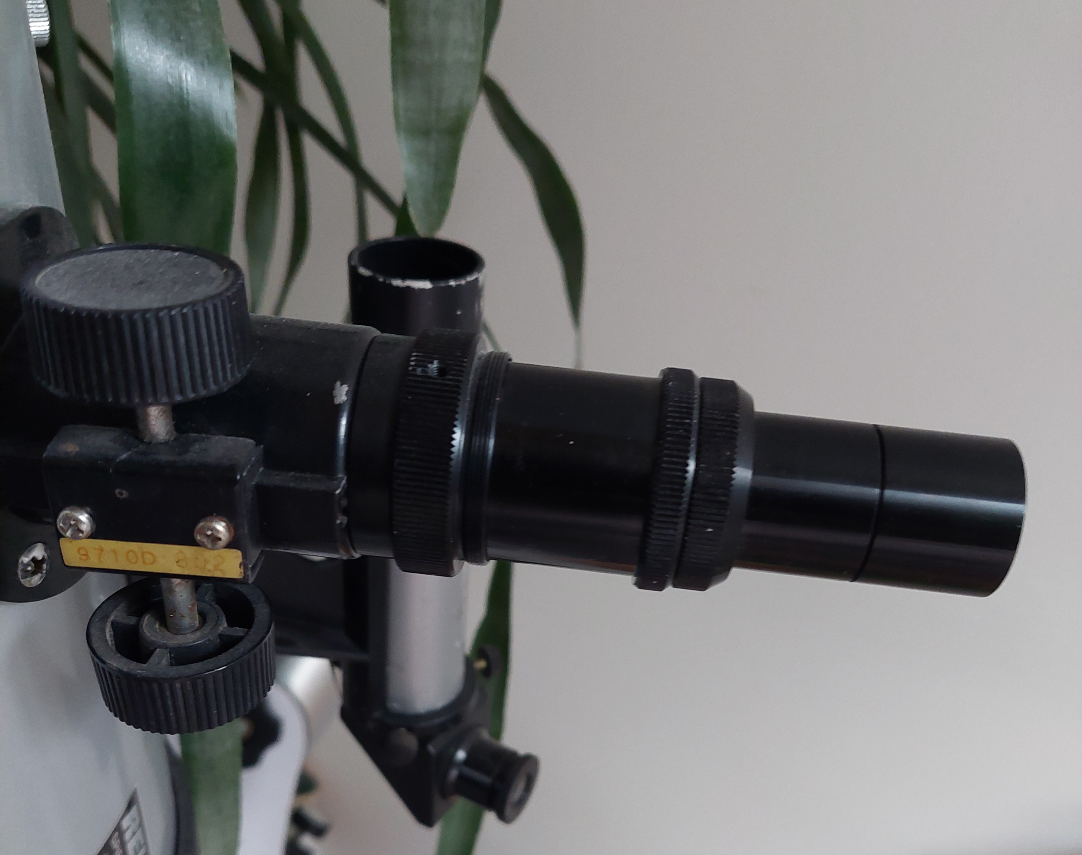

Zdravim.....Potrebuji radu. Na stávajícím dalekohledu mám 2" výtah s redukci na 1,25. Takže všechny okuláru mám 1,25.
Ale výtah jde hodně špatně. Ztuha a má velkou vůli. Rád bych koupil nový a nevím zda zase 2" a nebo rovnou 1,25.
Co s tím???

Dobrých 1.25 palcových je ako šafránu. dvojpalcové sú najbežnejšie. A má to byť na ten refraktor 90/900 čo máš v podpise?

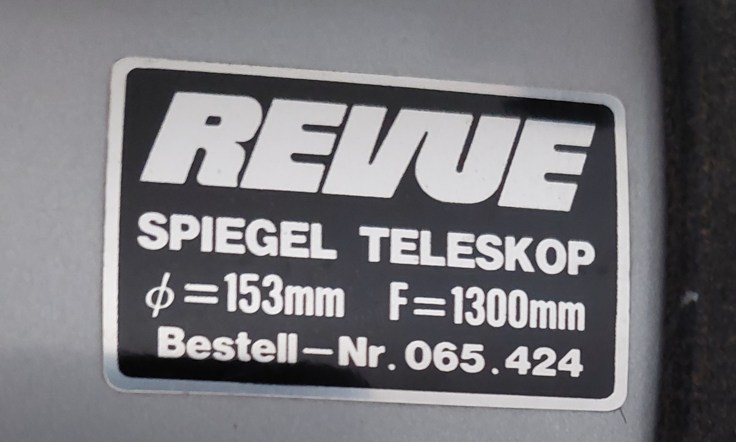

Je to na tento

Aha... tak to bude asi takýto: https://stargazerslounge.com/topic/1999 ... -any-good/
Tu to bude s výmenou OV zložitejšie. On totiž má v sebe optiku - rovnač poľa a ten by si musel premiestniť do nového výťahu. Ja neviem ako je to tam usporiadané. Ale hlavne: otázkou je, či to u tohto ďalekohľadu vôbec má zmysel. Nechcel by si radšej upgrade na lepší prístroj?

Chtěl.... ale jsem ve své podstatě takový "vetešník" a dalekohled jsem dostal a renovuji ho.
Ale stejně vím, že si pořídím něco pořádného .

Do tohohle dalekohledu dávat nový výtah za pár tisíc mi přijde vyhozené peníze. Výtah jsi rozebral, vyčistil, seřídil, případně je-li to možné vyměnil či doplnil nějaké třecí plochy coby ložiska? Takhle bych to řešil já.

Asi to tak dopadne...já narazil na stránky výrobce dalekohledu pan Drbohlav a tam má oba výtahy za víc než rozumnou cenu. Tuším 880 a 1 600 a to by ještě šlo.. ale nikdo nereaguje na mejliky takže nevím, jestli ta firma ještě funguje. Stánky má z roku 2007.
