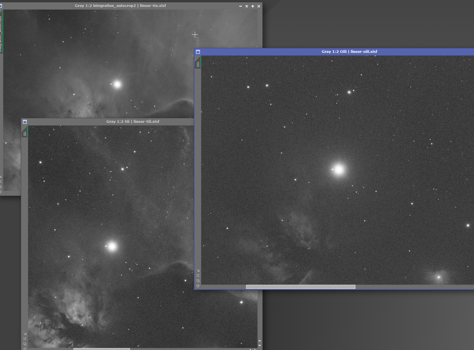

Tak mi to nedalo, měsíc stejně pere o sto šest a jak na potvoru přímo do tubusu a i na 3nm SII je to trochu vidět, a tak jsem přejel na Sadr (Gamma Cyg) a dal tam 10min expozici přes OIII na maximální gain kamery v biningu 4x4. Stretchnul nelineárně a hodně, až se začaly objevovat mlhoviny, reflex nikde :-) Jen krásné měkké difůzní halo. To je fakt TOP.
A extrémně slabě tam vidím nějaký reflex velkého průměru, ale ten bude vznikat v korektoru, nikoli ve filtru.
OIII:
A ještě SII:
A nakonec i ta H-alfa:

díky za referenci a jsem rád, že se těch reflexů konečně zbavíš..vím jaká to je otrava při zpracování a stejně to nikdy nejde (někdy vůbec) zpracovat tak, aby to nebylo moc vidět. Budeš mít tedy příležitost dofotit vzornou ,,Vrtuli,, jakmile zaleze náš souputník. těším se.
Já taky občas bojuji s halo kolem hvězd, ale většinou jen u broadband filtrů..jmenovitě nejvíce modrý, někdy zelený.

Možná, že ty 3nm jsou na ty reflexy trochu lepší ? Já mám 2,5nm ( vlastně 2,8 až 2,4nm) Přikládám snímek Arctura 300 sec O3 2,5nm (už jsem to tu jinde prezentoval). Rozdíl jasů Sadr a Arctur je pro O3 odhad( V+(B V index/2) 2,6m a 0,6m tedy 2 m. Pro srovnání udělám pak i ten Sadr jako ty.
Ano, je to proti ostatním, Baader a podobných, podstatně lepší.
Příspěvky: 18601
Re: Filtry Antlia
Tohle je ale plně akceptovatelné, to ti podle mě udělá i Astrodon i Chroma. Ta hvězda už je hodně jasná a ten reflex je relativně slabý a jeden, další vícenásobné už jsou nedetekovatelné.
