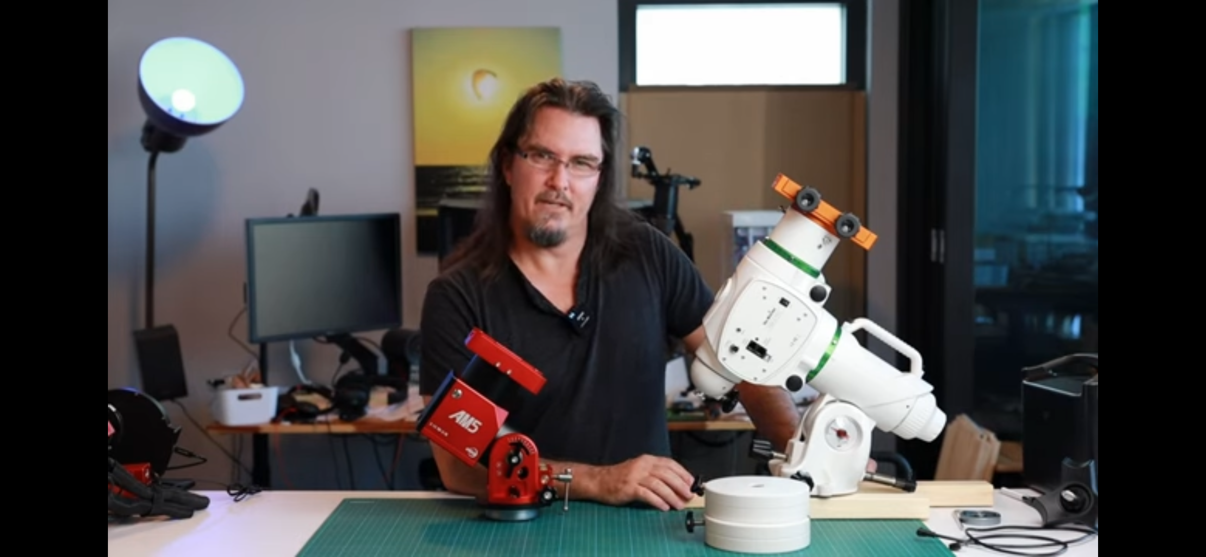

Na ten 80mm refráček by ti stačila i AZ-EQ5,popřípadě HEQ5.Pokud by jsi chtěl něco menšího,dobré montáže jsou od iOptronu CEM26 nebo CEM40.Pokud to chceš mít i lehce přenosné,AM3 to zvládne taky.Asi bych se nebál,že udělají nějakou lepší EQ6 než ta co už je.Budoucnost domácího focení je v HD montážích.Zde pro porovnání větší AM5 vs EQ6R
