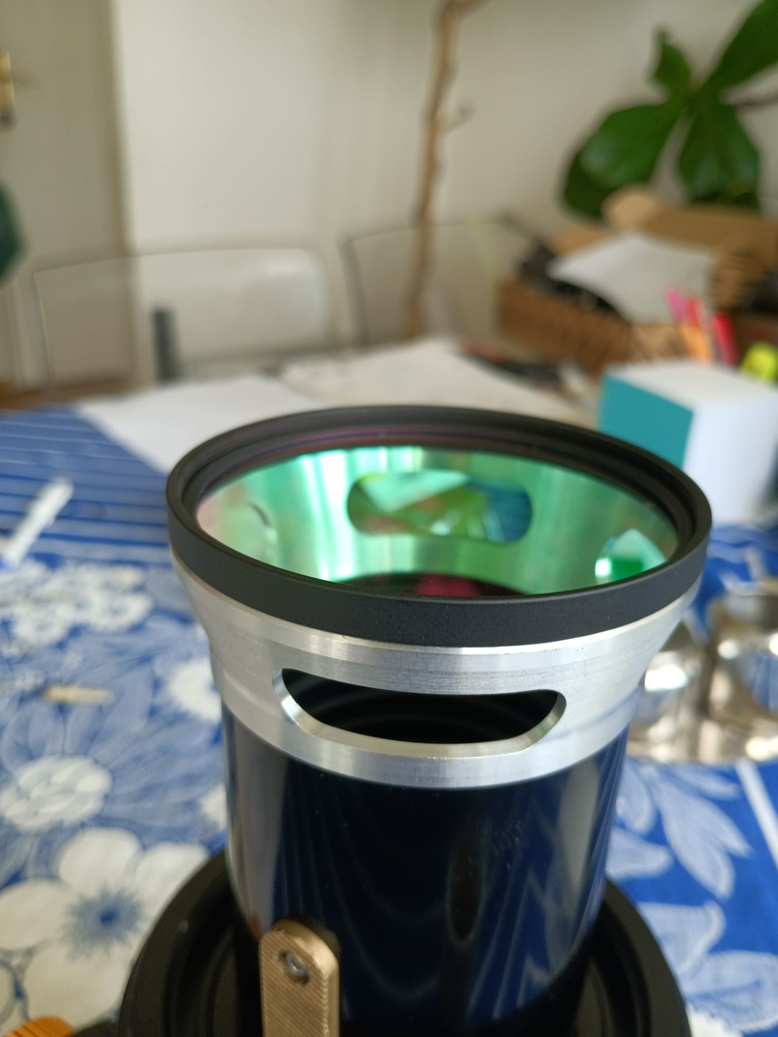

Martine, téhle Tvé myšlenky, za kterou moc děkuji, se budu držet. Celé to asi nejdříve vyzkouším na "slunečním pozorovacím speciálu", který znáš, a který nazývám ementál.
IMG_3103 emektal.jpeg (209.23 KiB) Zobrazeno 3050 x
Tento umožní ješte lépe dodatečný rozptyl. Vzhledem k cenám, které jsem vygooglil, a které v pohodě zkousnu, hot mirror u průměru 152 mm zkrátka předřadím před objektiv. Čímž vyřeším celou řadu možných starostí.
A jak píšeš, před etalon zkrátka narvu nějaké to úzkopásmo. Raději 2", nežli 1,25". Dle místa závitu :-) a nebo tam ponechám Stávající Astronomik L1, M77, který mám za pomoci vyrobeného bazmeku umístěný před fokusérem.
