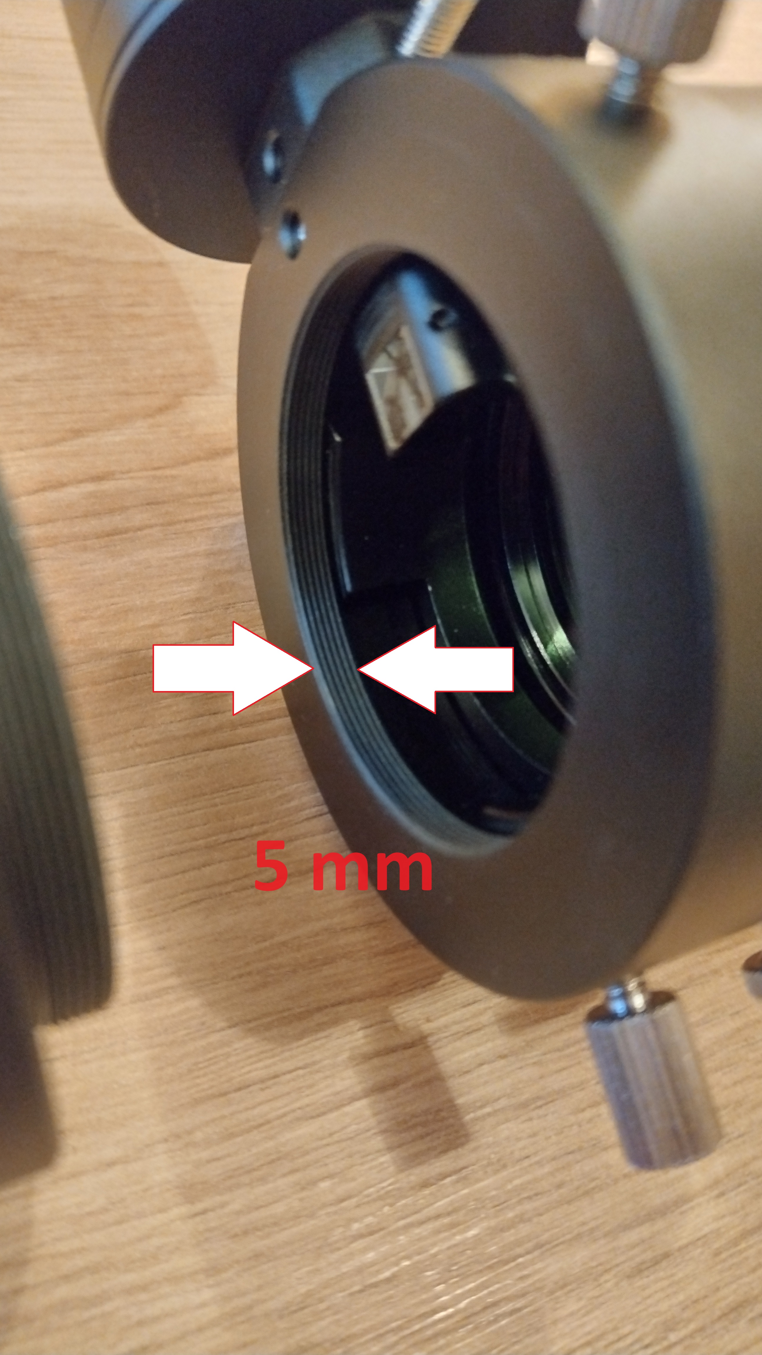

Mam taky mensi problem. Neviem ako by som spojl korektor pola a ZWO OAG. Problem je v tom, ze korektor pola ma zavit hlboky 6 mm a OAG do ktoreho to ma zapadnut ma zavit hlboky len 5 mm. To znamena, ze zavit korektora naraza az na zrkadielko v OAG. Poradite niekto ? Dalsie nejake redukcie do zostavy uz nechcem davat, preto by mi uz nevychadzal backfocus, ktory je 55 mm.

Přidat třeba tuto podložku

Takovou podložku ti tu vytiskne kdokoliv kdo má 3d tiskárnu a bude tě to stát jenom dopravu

Dakujem vsetkym za rady. Budem to riesit tou podlozkou.
