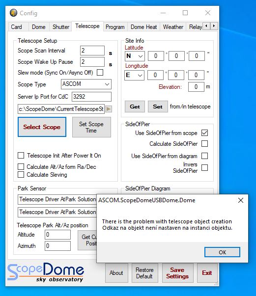

Před pár dny se mi stalo, že ve ScopeDome driveru (mám starší USB Card ver. 1.1) mi zmizel vybraný ASCOM driver pro dalekohled, ze kterého si ScopeDOme ASCOM driver bere souřadnice, podle kterých synchronizuje kopuli. Při pokusu znova vybrat driver montáže (ne až po výběru montáže, on se ani neobjeví ten ASCOM chooser dialog pro výběr) rovnou vyskočí toto hlášení:
Přitom v jiných ASCOM kompatibilních SW driver montáže normálně zvolit lze. A nepomáhá absolutně nic. Už s tím zápasím celou včerejší noc a dnes celý den. Reinstalovaná ASCOM platform, driver na montáž i ScopeDome. Vyzkoušel jsem všecky verze od 5.0.0.5 kterou jsem tam měl dosud, až po poslední 5.1.40 a pořád stejný.

S verzí 6.6 to už bohužel nefunguje, prostě se nevyvolá ASCOM telescope chooser, místo toho to hodí nějakou vyjímku.

Tak mi to nedalo a zkusil jsem nainstalovat. AscomPlatform 6.4, ScopeDome USBCard driver 5.1.4 (aktuálně na stránkách ScopeDome). Nemám ScopeDome kartu, takže po spuštění se scopedome nastavil na simulaci. Vybrán ASCOM, jako telescope Simulator a vyběhla hláška jako tobě. Pak vybrán ASCOM HUB, telescope Pulsar Ascom driver, fungovalo bez chyb. Znovu vybrán ASCOM, telescope Simulator, funguje. V osobním mailu máš krátká videa. AscomPlatform 6.5 ani 6.6 jsem zatím nezkoušel.
