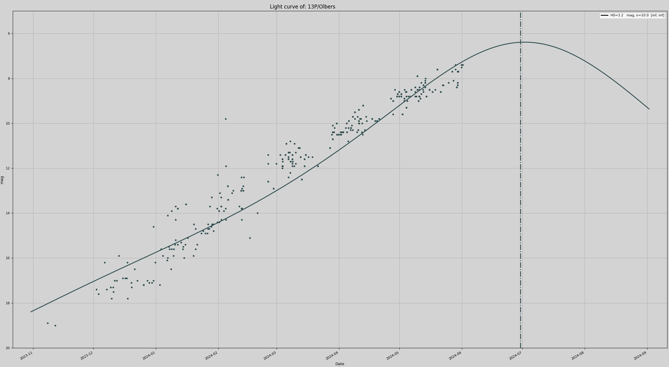

A ještě aktuální světelná křivka komety. Aktuální hledací mapku si lze vygenerovat např. na CzSky.
- Světelná křivka 13P/Olbers
- svetelna_krivka_13P.jpg (152.33 KiB) Zobrazeno 8812 x
