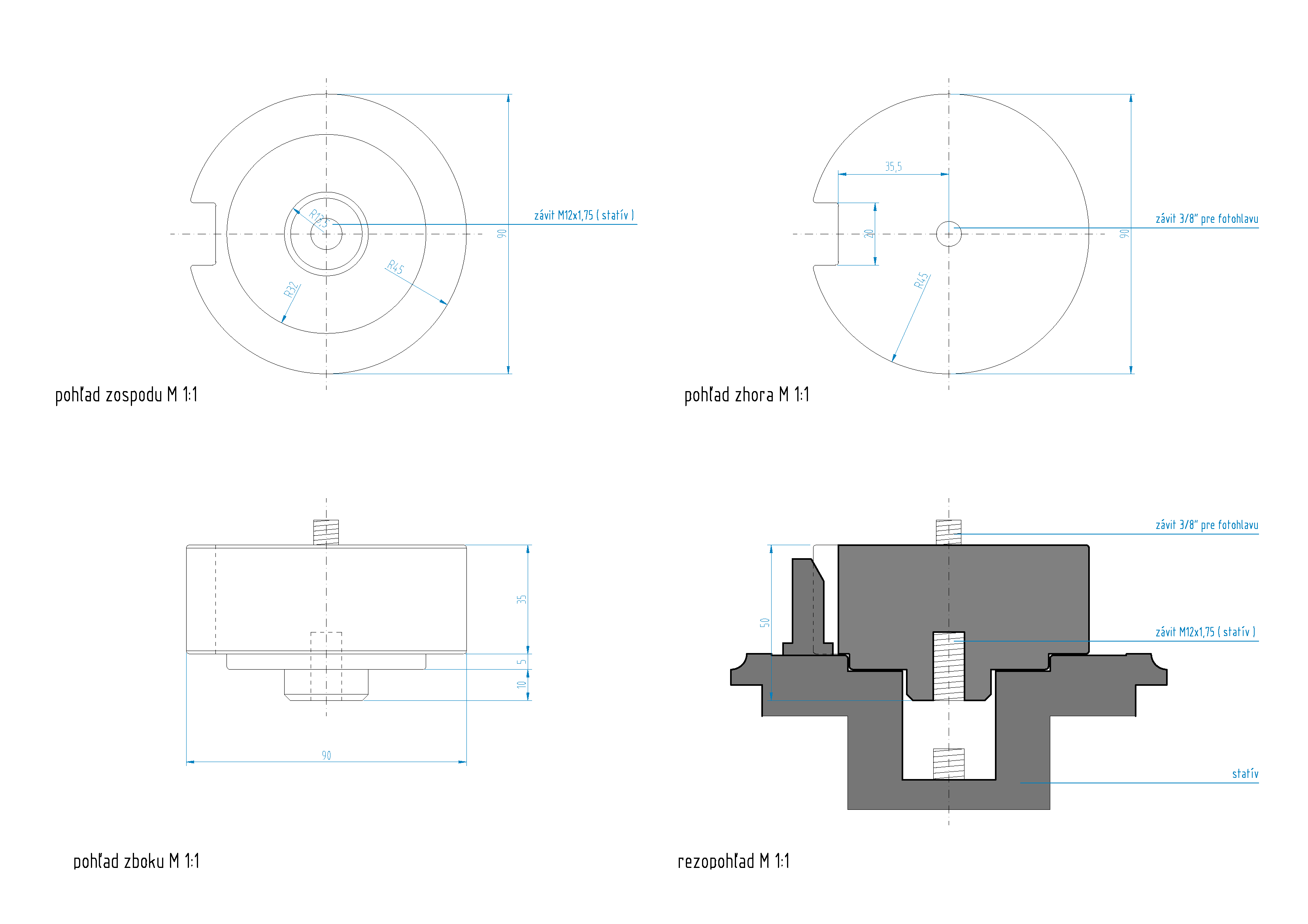

Pred par tyzdnami som zacal rozmyslat, ako vyuzit moj stativ z montaze SW EQ-6R Pro na denne fotenie s fotografickou stativovou hlavou. Stativ sice vazi 8kg ale je maximalne stabilny, kupovat dalsie nohy sa mi nechcelo. A s nalozenou zrkalovkou a 500 mm objektivom by sa bezny fotostativ triasol ako osika uz pri pohlade nan.
Dlho som hladal nejake riesenie a pouzitie nejakeho adapteru, az som nakoniec nasiel nejake "profi" adaptery specialne na EQ6 stativ.
Nakoniec sa kamarat ponukol ze mi to vyrobi. Nakreslil som mu to v CADe a dnes uz namontovane na stative. Ak by mal niekto zaujem, prikladam vykres:
Adapter pre stativ SW EQ6.png (55.64 KiB) Zobrazeno 3823 x
Vyrobil mi to z mensieho priemeru a je to kusok nizsie, ale aj tato "mini verzia" je plne funkcna.

Tohle mají na Teleskopu, pokud by někdo potřeboval a neměl možnost vyrobit:
https://www.teleskop-express.de/en/phot ... pods-11431

Na to, že sa fakticky jedná len o redukciu medzi závitmi M12 (vnútorný) a UNC 3/8" (vonkajší), je 100 € na teleskop-express celkom slušná pálka.

ts.de je prodejna vice ruznych slusnych palek :-D

Kupit sa to da aj lacnejsie:
Berlebach Adapter EQ6
