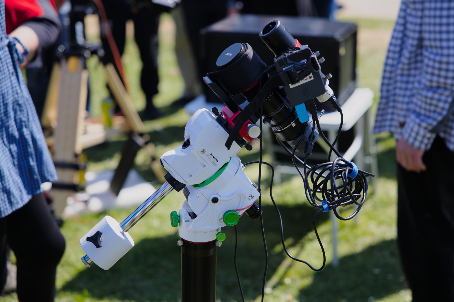

Tu myslím (ne Mini).
http://www.mk-sys.cz/astro/mhv-2023-04/ ... g_1488.jpg
I když lidi dávají mak 127 i na klasické Star Adventurery a taky to nějak funguje.
