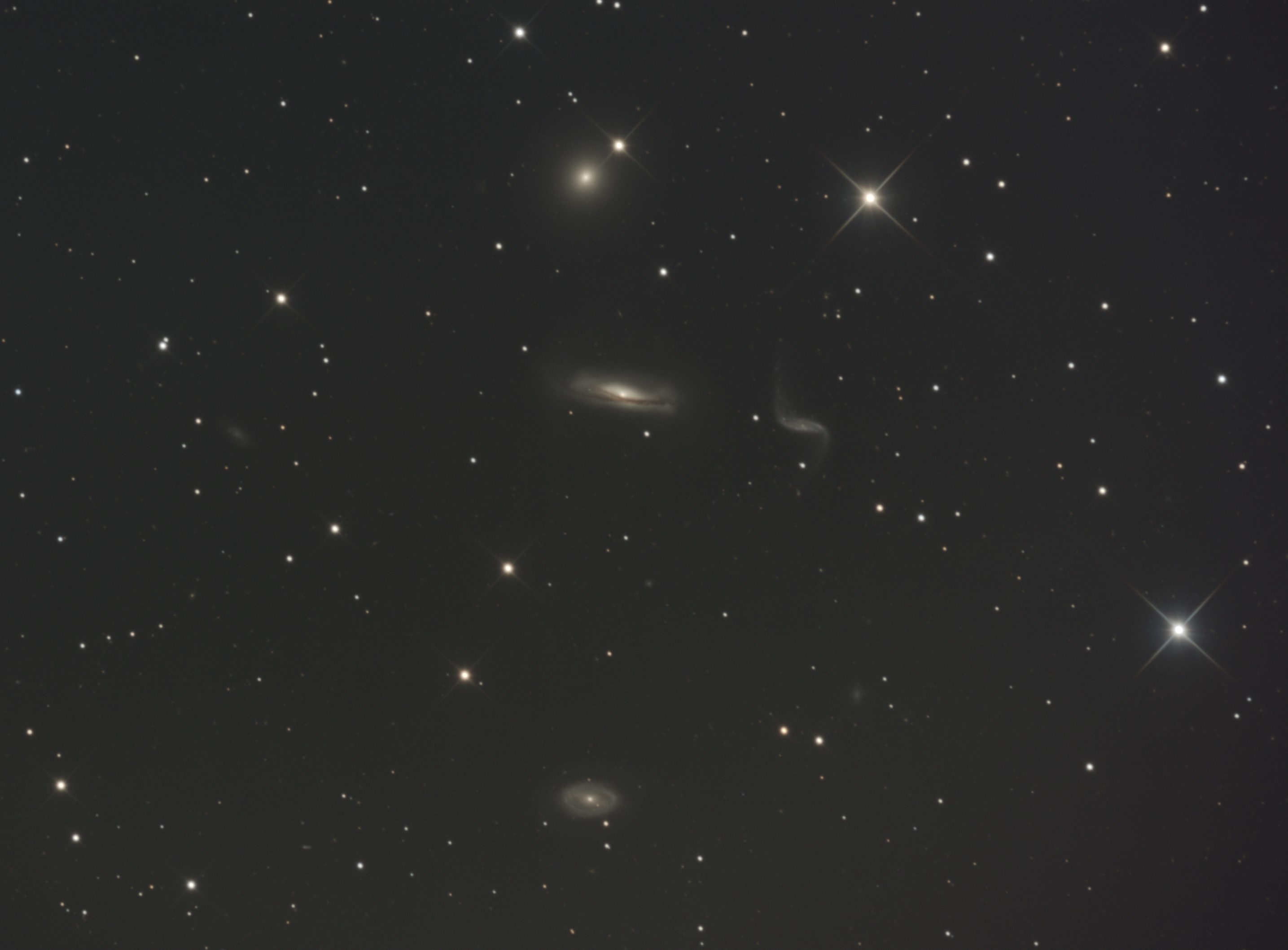

Tímto opatrně hlásím přestup od pozorovatelů k astrofotografům. ;)
Tuhle skupinku rád pozoruji Vobludou, takže jsem si to zkusil i jinak.
Seeing a vítr strašný dvě ze tří nocí, rozbordelil jsem si již dobře fungující teplotní kompenzaci OV, obloha 12 km od Ruzyně, s Pixi se peru, flaty zatím nedělám, ...
Ale mám z toho radost a to je hlavní.
(Hvězdostroj, G3 16200, pointace C1-3000 OAG, převážně 6min. expozice LRGB)

Pěkný snímeček..taky asi za chvíli dojde na to že se to naučím skládat,páč dvousekundovky na EAA mě za chvíli bavit určitě přestanou :lol:

Dobrá práce. Je to maličko hnuté, ale jinak super. V těch podmínkách a takovým velkým strojem volně v terénu, dobrý. Tak ať kamera dál dobře slouží.

Děkuji, je takové laskavé hodnocení. Ze vzorku níže ale soudím, že i u Prahy to nakonec "trochu nějak" půjde. Ale oblohu samozřejmě neokecám.
Hvězdárnička se pořád odkládá, blíže v SZ.

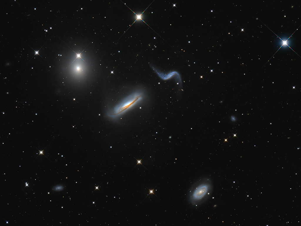

Maje konečně kromě mono kamery také OSC kameru, u které při tom velkém rozlišení nemusím bojovat s různým seeingem při focení přes různé filtry, zkusil jsem i tuhle oblast nasnímat 400-kou. Přeci jen při ohnisku 1.6m už to nejsou takové mrňky jako menšími dalekohledy.
Celkem na to padlo 389x3minuty (19h 45min), snímáno kamerou C1+46000 ve čtyřech různých nocích. Hodně jsem bojoval se seeingem. Nakonec jsem to vše složil v PixInsight s vahami snímků určenými podle FWHM, a ještě trochu dohnal dekonvolucí.
Další problém byla hromada barevných gradientů v obraze, jak to fotím kousek od stotisícového města. Ale docela se to podařilo eliminovat.
Verze ve vysokém rozlišení je zde: https://hvbo.cz/data/uploads/galerie/ga ... 4_full.jpg

Toto asi bude vyzerať ako pixel peeping ale odkiaľ sa vzalo to modro-oranžové halo pri jadrách tej galaxie dole a vľavo hore?

no, pravděpodobně atmosférická refrakce. Na hvězdách není proto, že na hvězdy se registruje a asi to i opraví BxT v režimu correct only. Na galaxie ale nešahá. Ale protože to jádro je hodně jasný, barva vylezla. Zajímavej postřeh. Takže fotit na těchhle rozlišeních DSO s použitím ADC :-)
Právě jsi objevil jednu z nevýhod OSC kamery. To by se mi u LRGB asi nestalo.

Ale toto je opraviteľné. Stačí na začiatku rozbiť RGB fotku na R, G, B kanály, znova ich zregistrovať a zložiť nazad. Tieto farebné efekty spravidla zmiznú, alebo sa minimalizujú.

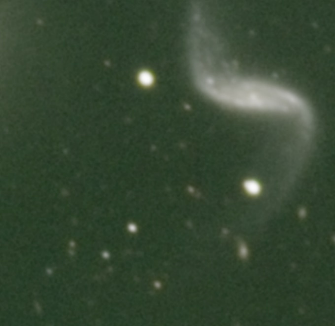

Este som nasiel nejake stare nespracovane data... L-ko je pouzitelne, ale RGB budem musiet nafotit znovu, lebo mi nesedia flaty...no len neviem kedy, lebo svetelny smog sa zhorsuje kazdym rokom.
Orezana verzia na HCG44:
HCG44 - detail, FSQ106ED + MI C1x61000 (L), 10.3.2022, 21x5 min
Siroke a trochu aj hlboke pole toho megapriestoru - vo full verzii - je tam 1310 galaxii!!! :D
