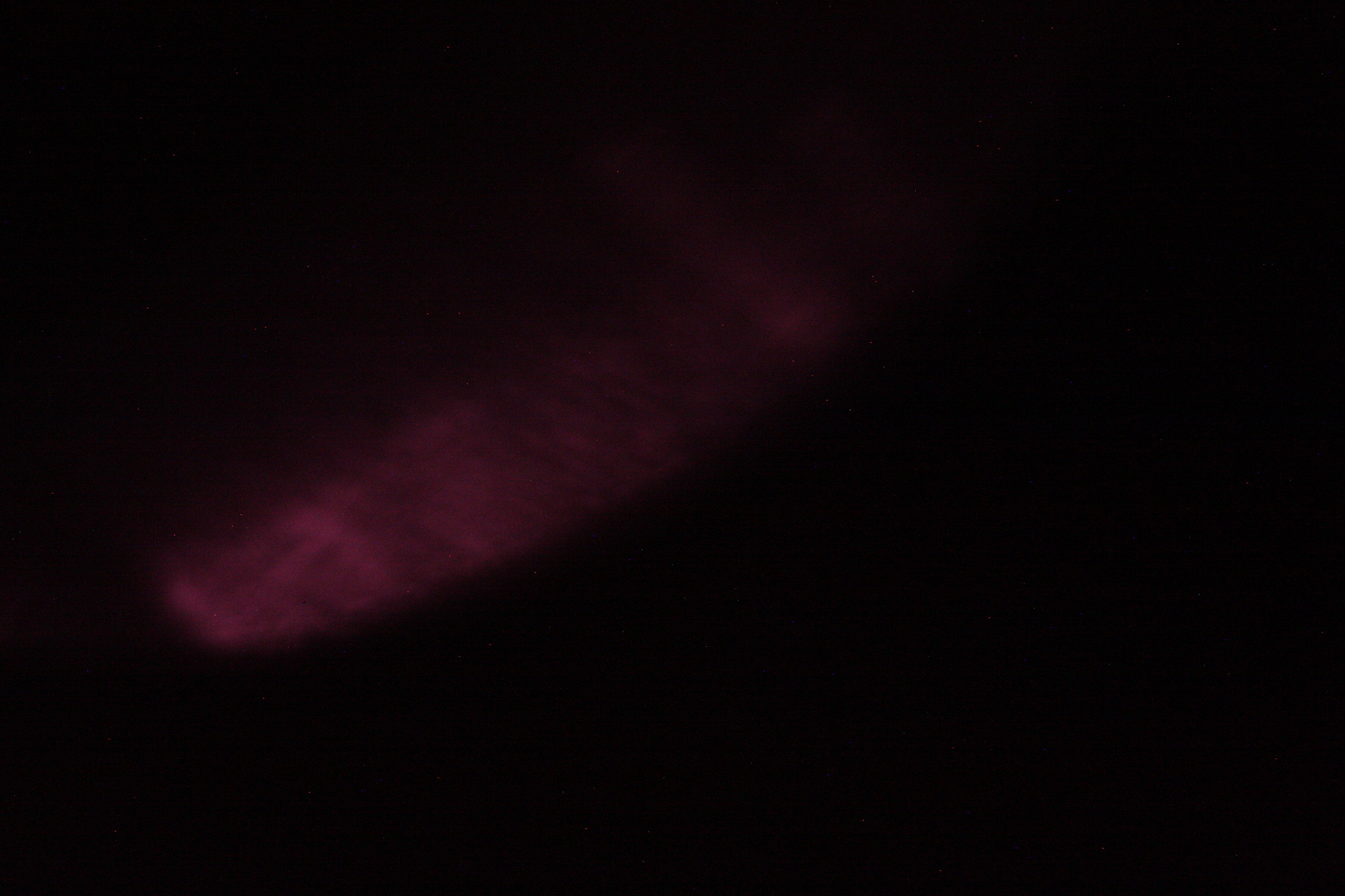

Pozdravujem, skúste mi prosim dakto povedat že v com je problém, mám Canon 450d full spectrum a iba na fotkách s objektívom mi to robí takúto smuhu.(vid foto) Skúste mi prosim povedat že čo to je a ako to popripade odstrániť. Vopred dakujem za odpovede.

Povedzte nám prosím, čo a ako ste fotil, a či je toto plné zorné pole.

Najprv som chcel fotiť suhvezdie ale pri prvej snímke sa mi ukázalo toto tak som prekryl objektív či to náhodou neni zlý odraz svetla a aj tak na zakryte fotke to mám, skúšal som vypnúť LIVE view a tiez prelepiť hladacik a aj tak to Ta na tých fotkách je ale keď použijem teleskop miesto objektívov tak je snímka čistá, nechapem preco, taktiež som skúšal aj rôzne objektívy a nepomohlo neviem čím to je, skusal som Canon 50mm, Canon 18-55mm a tamron 200mm. Na všetkých snímkach bola táto smuha. Líši sa v závislosti od iso. Čím je ISO vyššie, smuha je jasnejšia. Fotka je neorezana, pôvodná iba som ju zmenil na JPEG aby tu vošla, pôvodná bola RAW.

To vypadá jako by ti tam vevnitř něco svítilo, případně tam byla nějaká netěsnost, kterou proniká dovnitř světlo z venku. Na tom foťáku je nějaká dioda?

Ja jsem resil neco podobneho na modifikovanem 6D. Pomohlo vypnout Tiche LV snimani. Kde (a jestli takova volba u 450D je) nevim, zkus pohledat v menu fotaku.

Pokiaľ to ale nerobí ďalekohľad, podozrieval by som odraz vnútorného zdroja svetla na zadnej šošovke objektívov. Mali ste pri použití ďalekohľadu vzadu rovnač/reduktor?

Byl při focení zakrytý hledáček? U zrcadlovky je na to potřeba dávat pozor, jedna, kterou jsem měl (nevím z hlavy jestli 400D nebo 7D), dokonce měla pro tenhle účel na originálním popruhu gumovou krytku, která se dala nasadit místo očnice.

Ako hladacik zakrytý bol, robí mi to iba pri objektívoch, pri ďalekohľadom nie

Co sluneční clona? Na první pohled to zní divně, ale podle mých zkušeností jsou různé podivné reflexy největší problém právě za špatných světelných podmínek.

Hned jak jsem to videl, vybavilo se mi, ze jsem kdysi cetl o pripadu, kdy to delal fotak sam nejakou ledkou. Od te doby se snazim vzpomenout si cim se to vypnulo, ale nejsem schopen. Kazdopadne na fotaku nesmi pri exposici nic svitit.

Mi na fotaku sviti cervena ledka co je na zadni strane hhned vedle kolecka pro nastaveni a po zmene nastaveni (viz vyse) neni zadny problem. Asi to pak bude model od modelu fotaku...

U těch, které jsem zatím měl, sice je vzadu červená LED, ale ta signalizuje zápis na kartu, takže svítí (nebo bliká) až po expozici. Pak ještě bývá vpředu blikání signalizující odpočítávání časovače, ale to zase zhasne ještě před expozicí.

Jakmile je modifikovaný foťák, začnou se objevovat problémy s IR od Ledek, které před tím neprošlo filtrem. asi se něco odráží od optiky z foťáku, možná AF?

A hlavně, proč máš na astrofoto fullspectrum modifikaci ? Vždyť to bude kreslit hrozně, objektivy nejsou v IR do 900nm většinou moc dobře zkorigované.
Fullspectrum se většinou používá na denní IR foto s IR pass filtrem, a tam se tenhle problém neuplatní.
Pro astrofoto to chce vrátit před senzor nějaký filtr co pouští 400-700nm. A nebo ho máš jako clip ? Vyjímatelný ?

Update, prišiel som na to že ni svieti SD karta pri fotení, môže toto s tým súvisieť?
