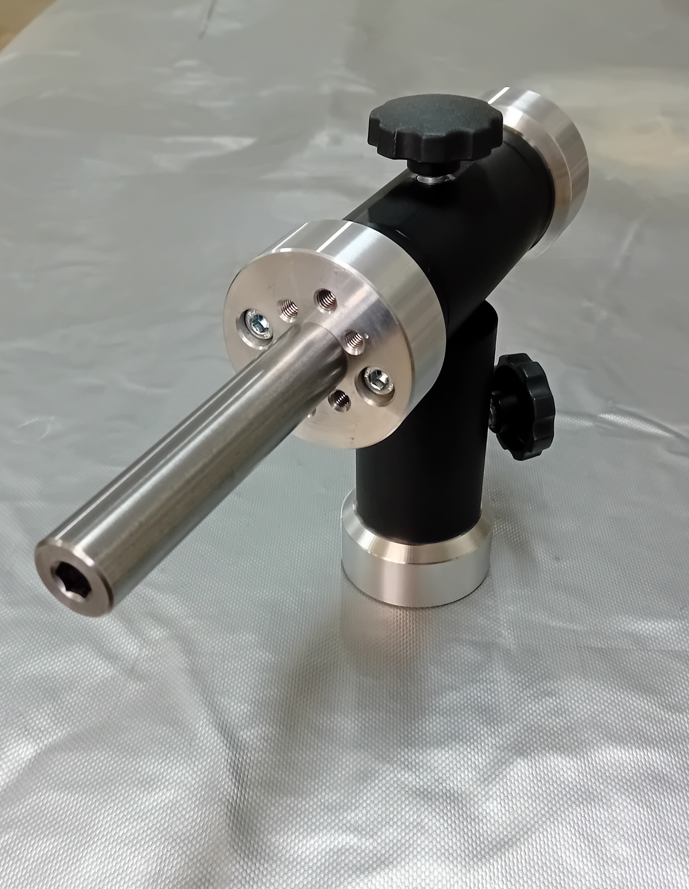

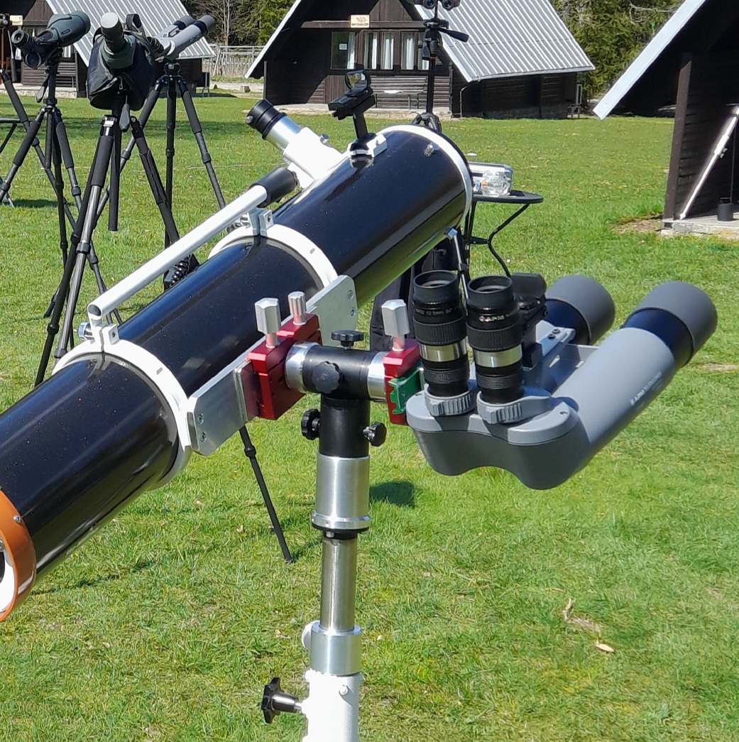

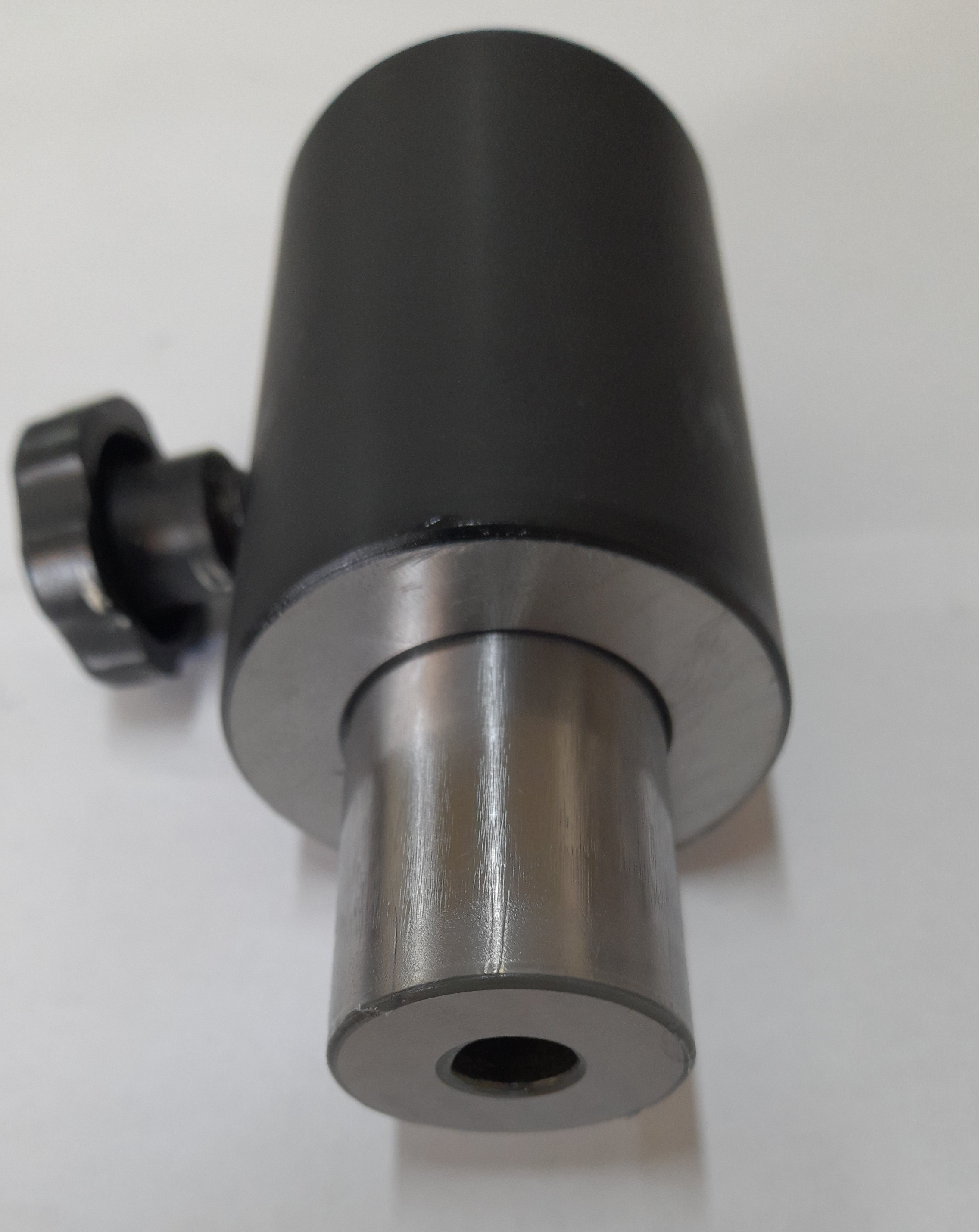

Prodám dělanou AZ montáž na dva dalekohledy. dělal jsem ji pro sebe, tak jsem udělal rovnou dvě. Nemá jemné pohyby. Nejlépe funguje s delšími dalekohledy. Napr. N150 f8, N 200 f5, ED 100, apd. Nosnost ( omezuje stativ). Kouzlo celé montáže spočívá v tom, že tam není žádné kuličkové ložisko. Je to kulatina o průměru 50mm, v ní je broušená díra o průměru 28mm, a v ní je nabroušený čep s vůlí 0,01mm.tuto min. vůli ještě vymezuje vazelína. Viz. Foto. Je to bezůdržbové, a nemá se tam co pokazit. Pouzdra i čepy jsou kalené. Ze spodu je vnitřní závit M 10, na přichycení na stativ. A z obou boků je připraveno na montáž upínacích kostek s rozečí 4x 20mm, dáji se tam vyvrtat různé rozteče na upínací kostky. Mohu vzít na MHV. Cena 9tis. Děkuji Tomáš.

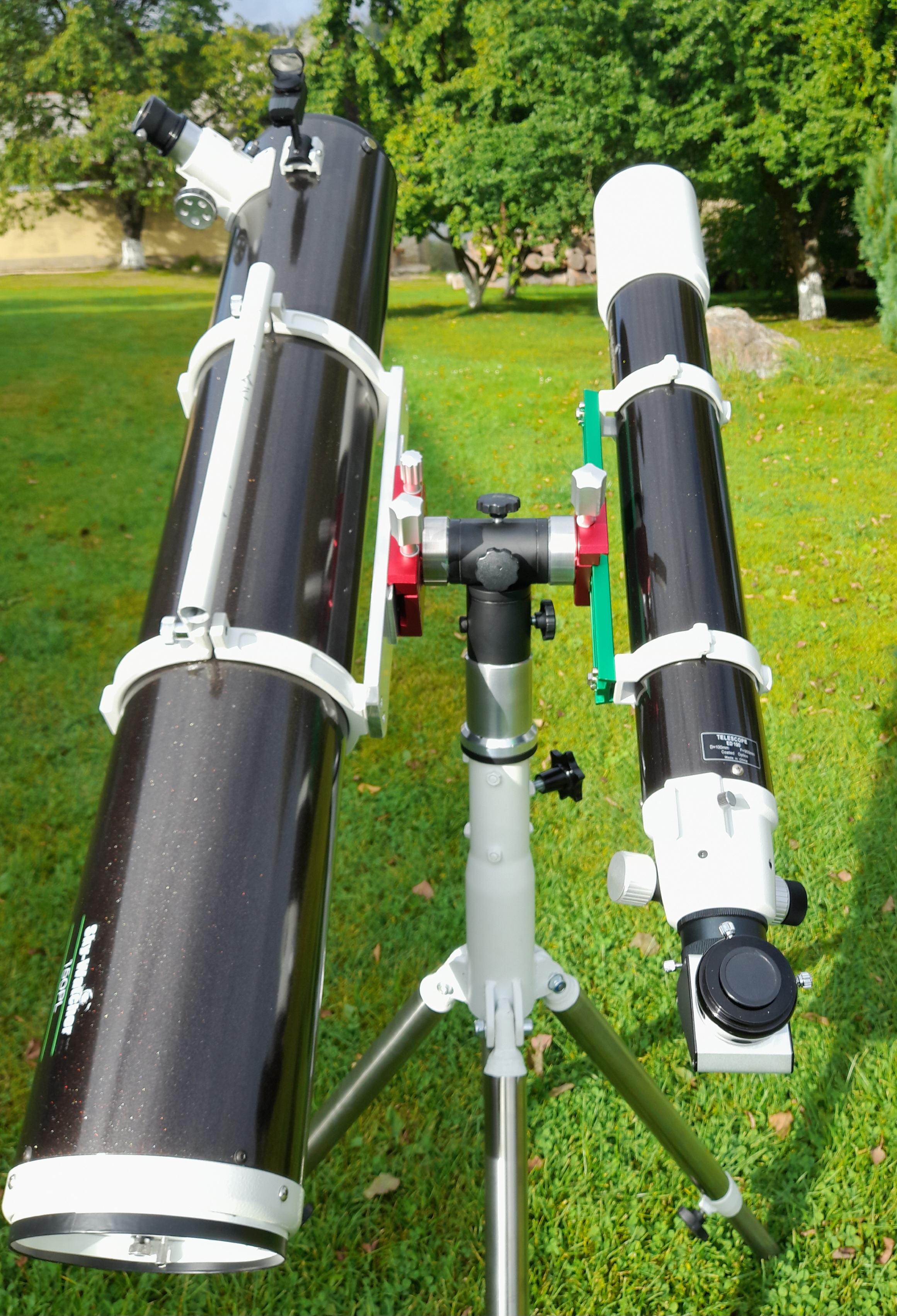

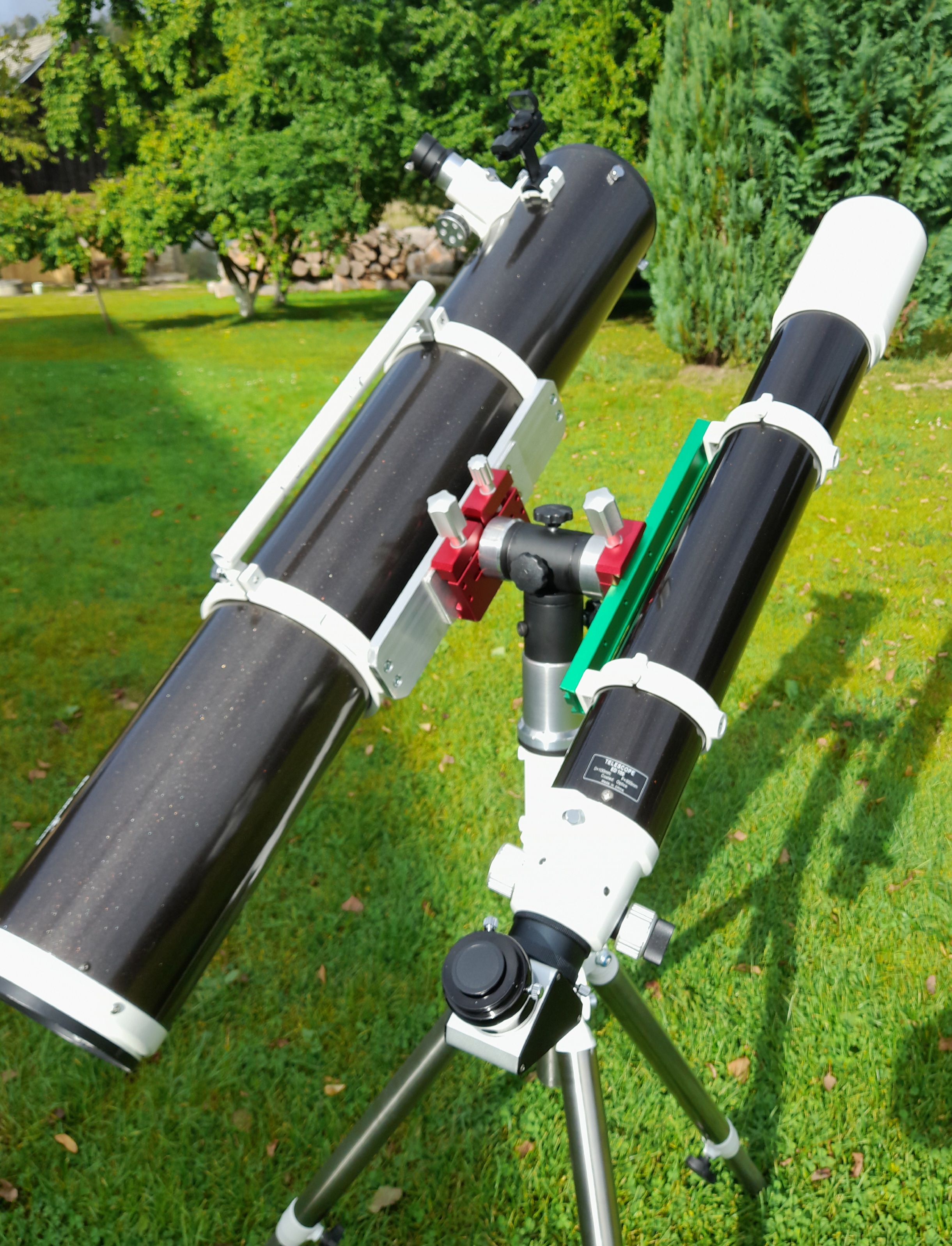

Ještě posílám foto. Video mi se nejde dát. Pošlu na vyžádání emailem. Děkuji Tomáš.

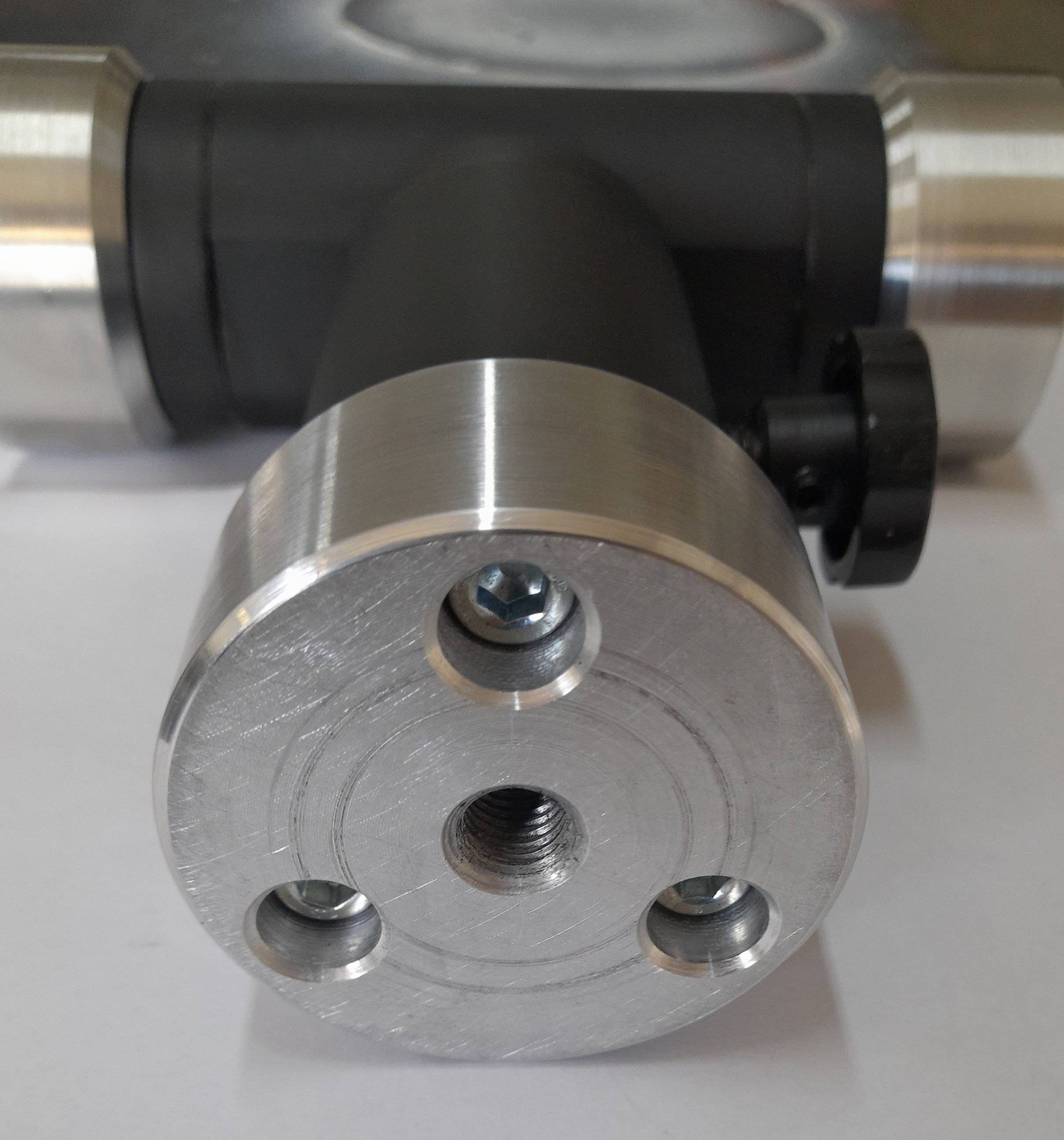

Další zájemce, chtěl na montáž pro jistotu vyrobit tyč na případné protizávaží, z důvodu lepší ovladatelnosi s jedním těžším dalekohledem. ( Pokud již někdo tyč na závaží má, tak se do středu příruby vejde závit až M16).
A ze spodu k uchycení na stativ, místo závitu M10, se dá udělat závit UNC 3/8", nebo závit W 3/8", dle závitu na stativu.
Roztečě závitů M6, lze vyrobit téměř na všechny druhy upínacích kostek.
Testoval jsem mosazné podložky (dříve teflonové) pod aretační šroub vertikální osy. A při výměně okuláru 200g, za okulár 1kg po utažení, dalekohled nepřepadává. Těď již k montážím dávám, mosazné i teflonové podložky navíc.
Tímto se montáž stává velice univerzální.
Díky. Tomáš
Díky. Tomáš

Podle té fotky výše to vypadá, že v tyči na protizávaží je šestihranná díra pro imbus. Mohu se zeptat, jak jste to udělal?
APM 82-45 SD APO, APM UFF 18 mm, Baader Morpheus 12,5 a 6,5 mm, Sky Rover Banner Cloud 10x42 APO, Nikon EDG 8x32
Re: AZ montáž na dva dalekohledy
Ahoj, prvně se vyvrtá díra, na 8mm imbus, se vrtá díra 8,2mm, a pak se do díry protlací šestihraný nástroj.
