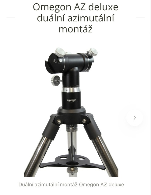

od petr74
Tak jsem nasel tu to montáž která bude vyhovovat je snosnosti 10 kg
