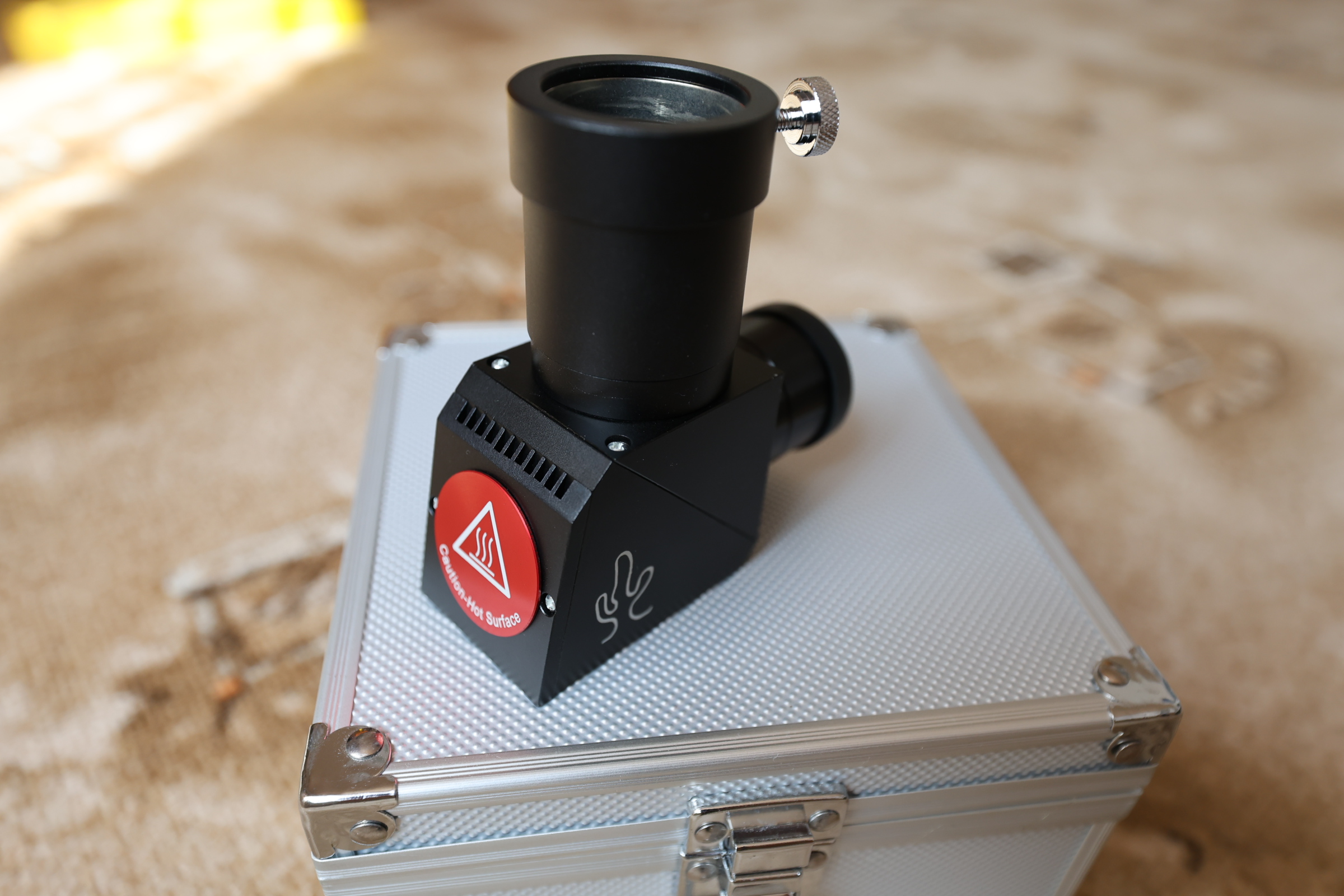

Herschelův hranol Lunt LS1.25HW (31.7mm). Hranol je téměř nepoužívaný a v orig. balení. Cena včetně poštovného 4500,-.
- 2.JPG (955.64 KiB) Zobrazeno 2037 x
- 1.JPG (1.67 MiB) Zobrazeno 2037 x

Zdravim,Skoda ze sa tento hranol nemoze pouzivat na refraktory,mam 127/1500 Maksutov Cassegrain
Re: Herschelův hranol
Asi jsi se upsal. Hranol je právě na refraktory, ale není na katadioptry.
Proč se nedá použít u katadioptrů?
Odesláno z mého RMX1971 pomocí Tapatalk
- Stanislavxyz
- Příspěvky: 1421
Hrozilo by přílišné ohřívání některých optických členů soustavy (sekundárního zrcátka), které jsou blíže ohnisku. Je to stejné jako u reflektorů. U refraktoru- dubletu je objektiv a pak až hranol, mezi nimi není, co by se mohlo přehřát.
