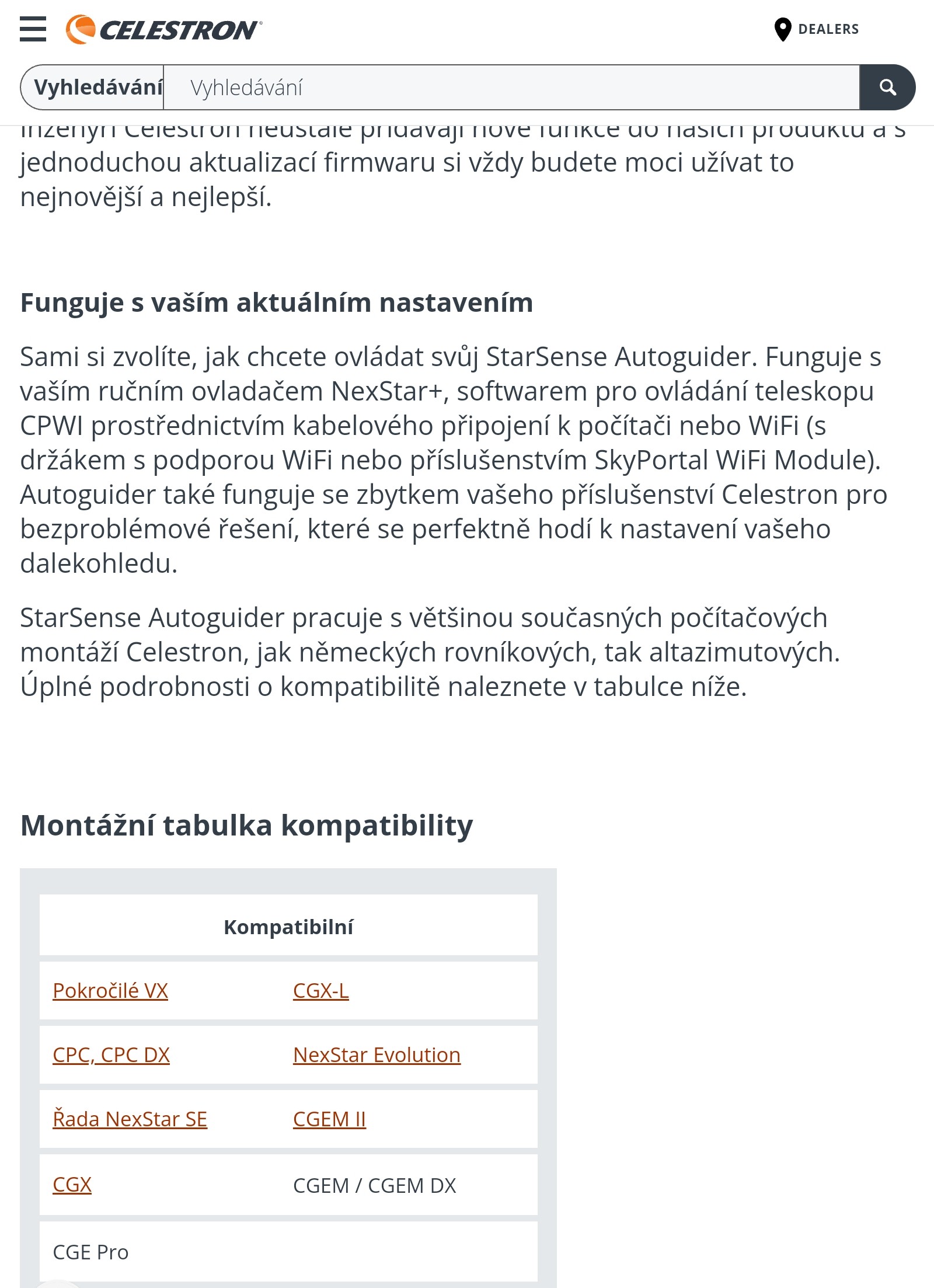

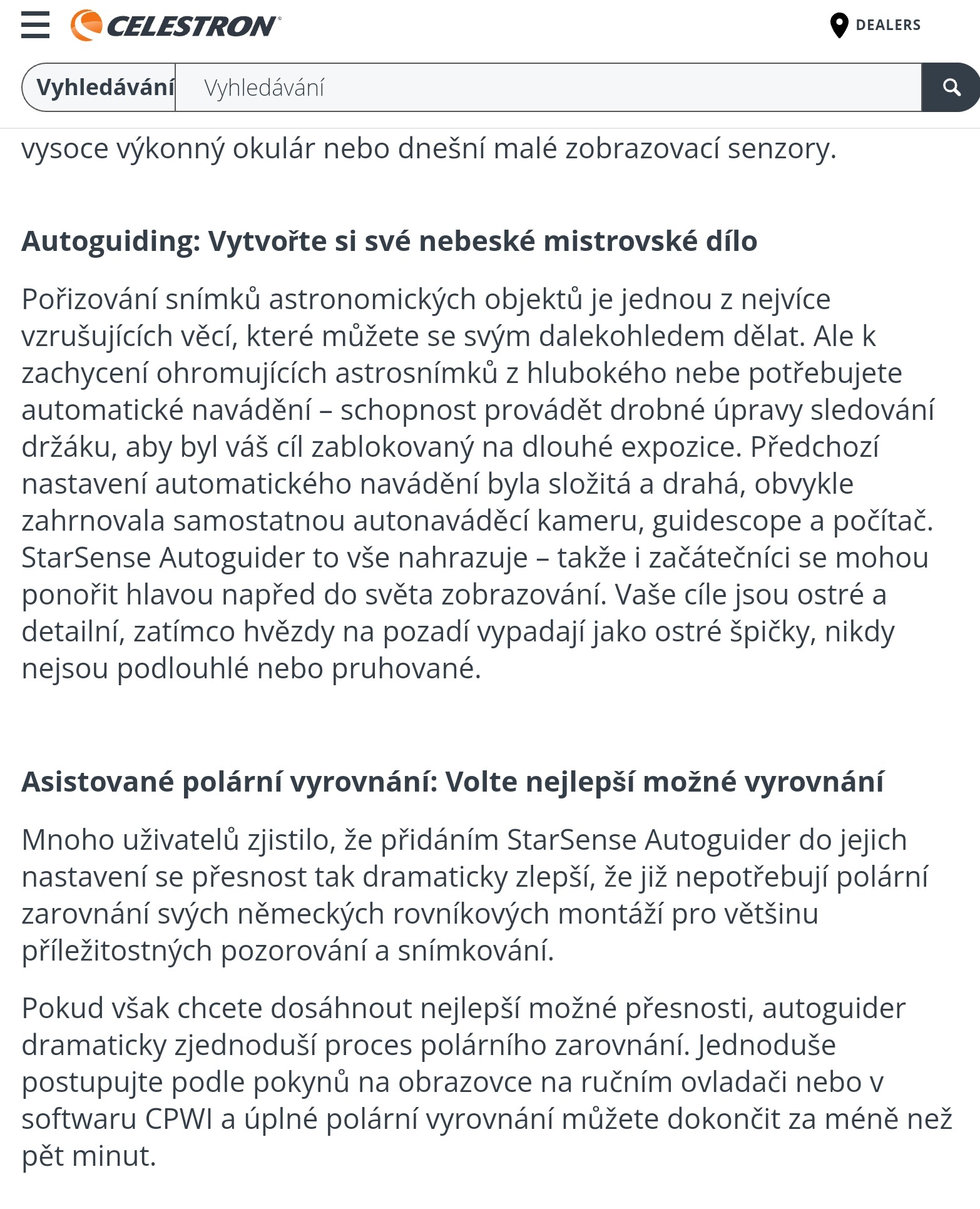

Toto by mohlo byt zajimave i pro altaz.montaze,cena kolem 21000 cca za tri ctyri mesice,co si o tom myslite?

Jasny ale pokud to bude takhle fungovat ,v cem pak bude jeste nemecka montaz lepsí?Pak by se mohly rozdily ,nebo tedy teď ty vyhody pri foceni v podstate vynulovat ne?

Ako tak čítam, čo to vlastne robí a čo to dokáže, tak je to len platesolving + nejaká funkcionalita označovaná ako GoTo++, zabalené do nejakej "užívateľskej krabice", za ktorú si zákazník priplatí. Nie to nič nové pod Slnkom. Množstvo ľudí to už dnes používa pri astrofotografii, len sa platesolving nerobí hľadáčikom (guidovacou kamerou), ale robí sa zo snímkov z hlavnej kamery.

No, bude to stejné jako teď, ne ? Všechno, co to umí , lze dosáhnout i dnes, a to jak na ekvatoreální, tak i azimutální montáži . Možná delšími postupy , vyžadujícími více spoluúčasti obsluhy . A výsledné fotografování má ty samé zákonitosti a rozdíly mezi oběma typy montáží jak teď, tak potom.
Rotace pole, pohyb nekonstantní rychlostí , pohyb v obou osách, rázy a schvění při těchto zásazích, zvláště viditelné v delším ohnisku. Při některém focení to nemusí vadit, při některém ano. To zůstává stejné i při použití SSAG = rozdíly zůstávají.

Je to pekne, ale za 900 € ??... ( www.teleskop-express.de ) .. je to dost vela.
Kedze aj tak budem potrebovat este Asiair, ked chcem vylucit nosenie notebooku, tak
bude lepsie este dokupit guiding kamerku a rozbehat konecne OAG, ked uz je skoro 18 rokov len v
krabicke

Kdyby to umelo treba i ovladat fotak, bylo by to lepsi. I tak ale ta cena je silena. Za podstatne mensi peniz lze mit lepsi a univerzalnejsi reseni.
Libilo by se mi reseni (a jiste nejen mi), kdyby udelali treba o trosicku vetsi pointer a do neho "narvali" nejakou light verzi Linuxu (Ubuntu x LXD ?). A kazdy at si tam pak zprovozni co potrebuje. Na vystupu 2x USB (to bohate staci), napajeni pres USB nebo i solo konektor, to by se dalo prezit.

Myslím, že cieľová skupina Celestronu nie sú v tomto prípade fotiči, ale skôr vizualisti, ktorým chce ponúknuť navádzanie ďalekohľadu na presné miesto na oblohe za pomoci plate solvingu. K tomu nie je nepotrebný nejaký extra veľký pointačný ďalekohľad.
