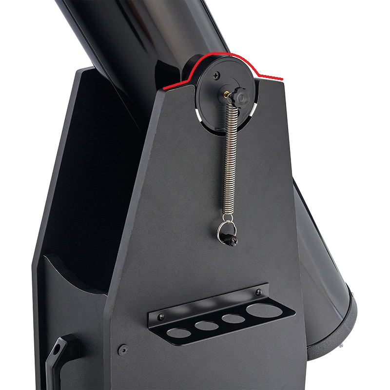

Já jsem na svůj GSO přidělal přítlačné pásky, které tlačí na uchycení dalekohledu - viz fotka, zvyšují tření při naklopení a když to utáhnu, můžu koukat až na obzor s prakticky jakkoliv zatíženým dalekohledem.
Nevím, jak má chycení řešení tvůj skywatcher, ale možná by šlo něco na tento princip vymyslet také - nějaké přítlačné pásky/šrouby shora nebo zboku.
