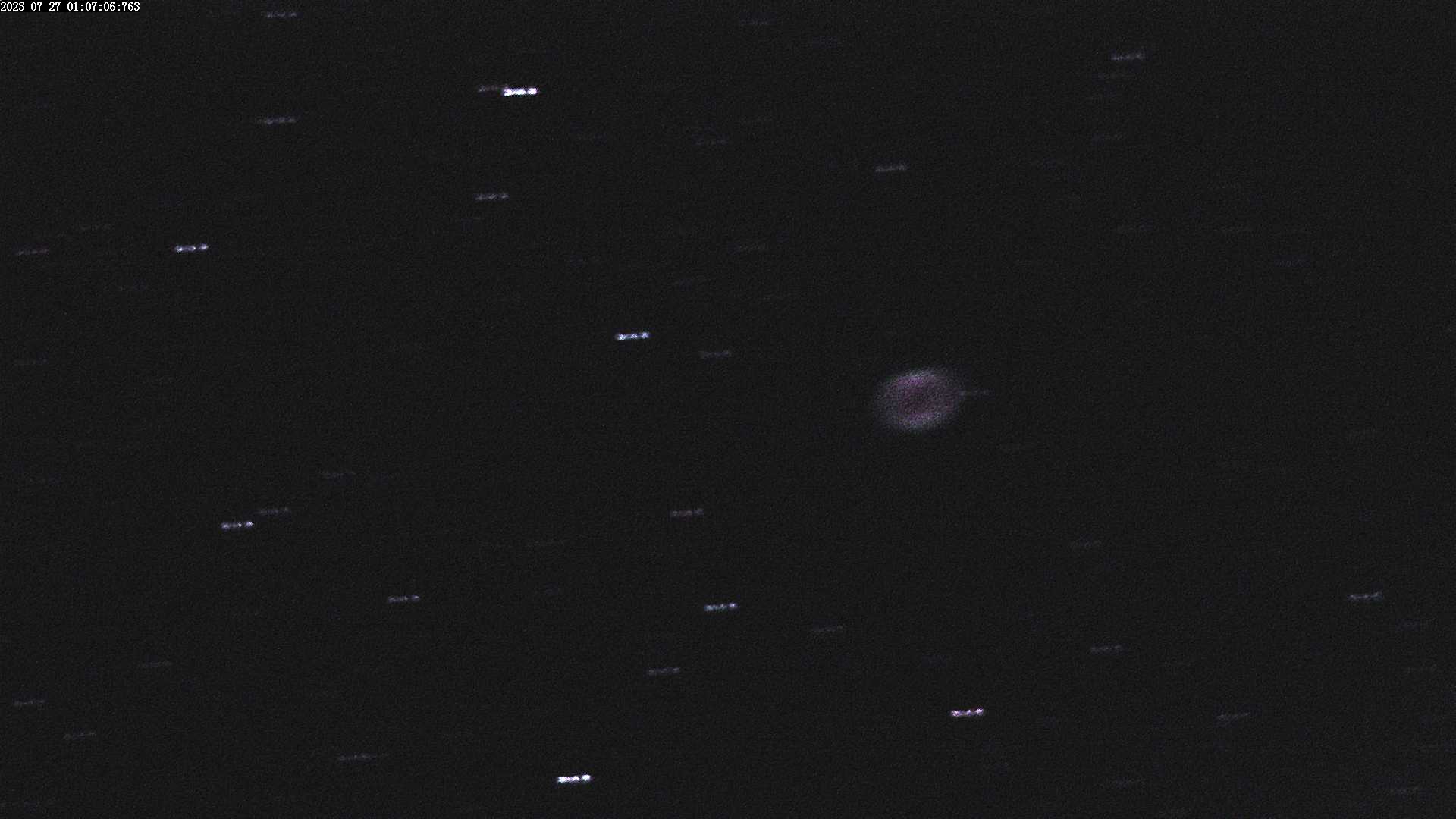

Mám dojem ze sa hýbe po drahe telesa cize z vychodu na zapad. Zorne pole teleskopu z okularom 12,5mm je približne 0,0643 stupňa, ale kamera ma cip velky 5,6x3,1mm (uhlopriečka 6,4mm) takze este menej. Tu je fotka M57, dlzka expozicie je 4,00sec.

Příspěvky: 25120
Re: Rychlost GoTo
To je jedna 4s expozice nebo několik ? ( a v jakém časovém rozestupu ?)

To je jedna ktora ma dlzku epozicie 4sec.
Příspěvky: 25120
Re: Rychlost GoTo
#11
Z délky stopy to vypadá, že buď nejede pohon, nebo jede 2 násobnou rychlostí. Hledal bych chybu ve velké vůli RA pohonu - záběru šneku.
