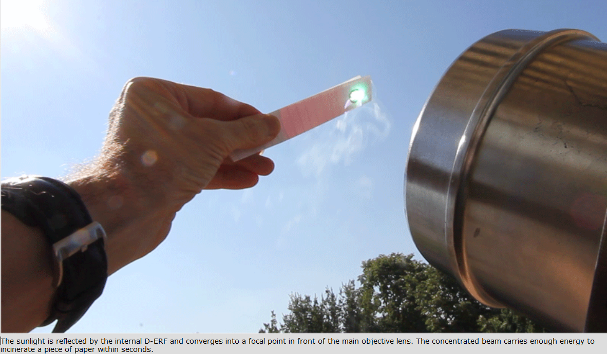

Konstrukci H-alfa teleskopu se světelným SW 150mm f/5 refraktorem s interně zabudovaným 110mm D-ERF a etalonem z PST popsal nizozemský amatér na svém webu:
https://www.neophoto.nl/telescopes/telescopes.html
Zbytková tepelná energie v ohnisku a také ta od filtru odražená a soustředěná před objektivem je značná, jak ukazují jeho videozáběry.
Tímto teleskopem snímal amatér "Neo" 28.8.2024 v čase od 9h 14m do 9h 57m UT detailní záběry vysoké protuberance:
https://spaceweathergallery2.com/indiv_ ... _id=212182
Přez nesporný úspěch při snímání sluneční chromosféry touto konstrukcí, poskytla by instalace D-ERF filtru před objektivem a poněkud delší ohnisko refraktoru bezpečnější observace! Dobrý seeing je ovšem předpoklad

- Refraktor SW 150_750mm s interním 110mm D_ERF filtrem.png (828.43 KiB) Zobrazeno 5244 x
- Tepelná energie v ohnisku refraktoru 150_750mm je i s interně zabudovaným D_ERF filtrem značná..png (645.83 KiB) Zobrazeno 5244 x
- Odražená tepelná energie od vnitřního D_ERF filtru je značná..png (1.18 MiB) Zobrazeno 5244 x
