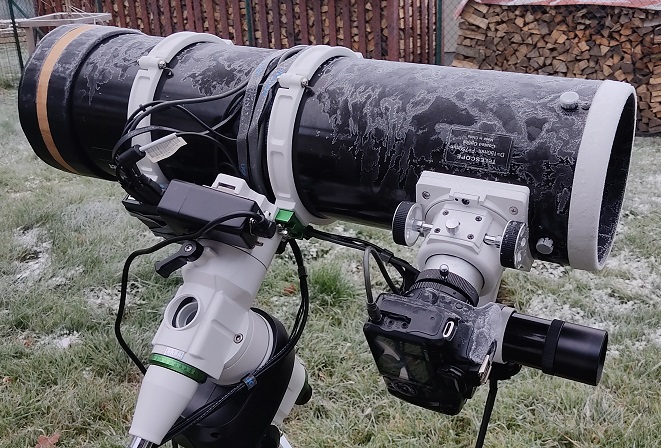

Nejhorší je otázka kam na trojici stativ-montáž-dalekohled umístit raspberry a převaděč 12v->5v (případně USB hub) abych nevedl kabely tam a zpět, to je na hlubší zamyšlení...

Odpověď na otázku kam dát řídící počítač (Raspeberry nebo PC) a rozvod napájení se řídí tím, odkud nejvíc kabelů povede. A dovolím si tvrdit, že nejvíc jich půjde z dalekohledu. Já mám na své sestavě aktuálně 11 kabelů, a 9 z nich je připojeno na dalekohled (hlavní kamera 2x, pointační kamera 1x, fokusér 3x, čidlo pro autonomní vyhřívání 1x, vyhřívací pásek 1x a nakonec kabel od baterie), zbývající dva jsou z montáže.
Tím pádem to mám vše připnuté ke kruhům dalekohledu:

Re: Cable management - uspořádání kabelů
Jo, setup kdy máš raspberry přímo na dalekohledu jsem měl do teď taky, dokud jsem doma vše nespustil a nezjistil, že Rasperry pi 4 hodně topí. Připnutí na dalekohled jsem tím pádem zamítnul, sálání by mi asi zkreslilo obraz.
V tvém případě máš krabičku dál od dalekohledu, až na kruzích, takže sálání tepla k dalekohledu asi nebude u tebe problém. Připnutí raspberry hodlám mít jednoduché, abych když někam přijedu, abych to jen připnul a nechci to mít napevno (aby se mi to vlezlo do kufru).
Takže to raspberry teď hodlám připnout někam na montáž, čímž to trochu zhorším, co se týče kabelů. Převaděč bude na dalekohledu. Tím pádem ale povedu od baterky kabel 12v až nahoru k dalekohledu a odtud zpět dolů k montáži půjde 5v do raspberry. Kabel od foťáku budu ale taky svádět až k té montáži.
Uvidím, musím to zvážit, vlastně se mi to nelíbí, co teď píšu.
Raspberry na dalekohledu jinak vše zjednodušuje.

Jestli máš přístup k tiskárně tak si udělej něco, na co tu malinu připneš, bude to na těle dalekohledu, ale trochu dál. A ona zase tak moc netopí. V jaké krabičce ji máš?

Teplo z Raspberry rozhodně nezhorší obraz, když bude někde na tubusu, od vnitřku tubusu ho izoluje vzduchová mezera způsobená třmeny, a únik do vzduchu nestojí za řeč. Kor při tom pidi ohnisku. Vyhřívátko na rosnici udělá větší efekt, a přesto to nikdo neřeší.

Zkusím jít dál tou cestou mít raspberry přímo na dalekohledu.
MMys: já právě neměl přichycení na třmenech jako má Lukáš, ale přes suchý zip na dalekohledu. Ten suchý zip sám o sobě trochu tepelně izoluje a přitom ponechává prostor pro chlazení ze spodu. Proto to zkusím zatím tak nechat.
Ohledně chlazení, mám tohle.
Tím bych to měl mít co se týče kabelů optimální a třeba i půjdu s kůží na trh a dám sem nebo mezi miláčky fotku
Výhoda v tom, keď riadiaci počítač (RPI, NUC, ASI AIR,...) je hore pri dalekohľade je v znížení počtu a hlavne dĺžky káblov. U mňa ide jeden kábel hore s 12V, prevod na 5V a USB na napájanie všetkého je hore s minimalizáciou dĺžok káblov. Do montáže ide v cieľovom riešení iba USB kábel a napájací kábel. Zatiaľ ešte aj ST-4 kábel. Dĺžky týchto 3 káblov ešte musím optimalizovať. Krabičky sú vytlačené s pomocou kolegu tu z fóra, krabica na RPI je v stiahnuteľných knižniciach na nete.
Jaj a ešte jedna výhoda - celé takto ako to je, to šupnem do kufra a až treba, tak to zasa vytiahnem a je všetko zmontované a zapojené.
Apropó - aké máte Vy dĺžky týchto káblov? Nech je to čo najmenej a súčasne, aby to vždy stačilo....
Tohle je v podstatě moje představa, tedy mít to všechno pohromadě a jen nasadit na hlavu, nicméně znamená to mít hodně velký kufr, který ale nemám.
Jinak to chci mít stejně, ale s tím že raspberry pi a krabičku s 5v usbéčkama sundávací. Což znamená vždy připojování/odpojování kabelů, což je mírný diskomfort, což je daň za možnosti, které mám.
Nelíbí se mi jen ten prověšený kabel z kamery. Lukáš to má na úvodním obrázku tak jak to chci i já, čili vést to po pointovacím dalekohledu dál do raspberry.
Dále kabel z raspberry na dalekohledu lze vést poměrně přímočaře směrem do montáže do USB. Jen lehkou rezervu v délce bych tam nechal pro případ otáčení v RA či DEC.
Mas to krásně zařízený. Kdyz bych měl pevné stanoviště, chtěl bych to mít stejně. Tim ze prevazim sestavu sem a tam, nechci na mít na tubusu navesenou kameru a další věci, kdybych s tím omylem flaknul. Takže připojování kabelu, korektoru, podložek atd je můj úděl

Ten můj refrák už je docela veliký a tak to nejde lehce udělat tak, aby to bylo vše najednou nasaditelné. Ty kabely pokaždé připojuji a odpojuji, ale praxí se člověk dostane na pár minut.
Délku kabelů volím tak, aby měly malou rezervu, občas totiž něco měním a kupovat kvůli tomu novou sadu kabelů mi přijde nerozumné.
Větší vůle je u kabelů, které vedou k montáži, jak už bylo řečeno, kvůli otáčení RA/Dec os.
Mám ještě na pár místech montáže a delekohledu přilepené úchytky, do kterých můžu kabely vsunout, případně třeba kabely od kamery omotávám kolem reduktoru.
Teď právě pracuji na jednom vylepšení, až to bude hotové, tak sem dám nové foto, jak to celé vypadá.
