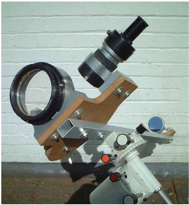

BertCZ
Příspěvky: 387
Bydliště: Černošice
Re: Dalekohledy speciální konstrukce
#13
Příspěvek od BertCZ »
Mám staženou (v němčině) takovou hezkou minipublikaci o lomených refraktorech. Vylepit ji sem určitě nemohu, protože by zaryté tubusariány asi jeblo :-) Takže jen malá ochutnávka .....
Příspěvky: 5213
#14
Příspěvek od dvader »
Ty jo, to je taková kvalitnější verze stavebnice Optik, kterou jsem měl:
Příspěvky: 12681
#15
Jako dítě jsem tuhle stavebnici miloval, zřejmě mi to zůstalo :lol: málokdo ví, že ještě existovala podobná stavebnice Astro cabinet.
