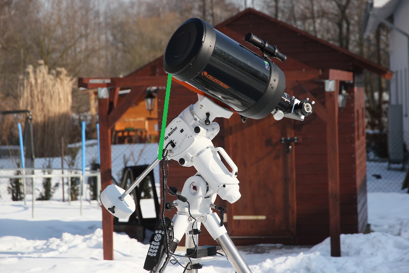

Dobře funkční způsob na vymezení vůle v DE, nezávislé na natočení dalekohledu, je gumový svazek natažený mezi dvě vhodná místa. Obvykle to chce nějakou tyčku od lišty směrem ven, a zaháknout za její konec proti tělu montáže blízko DE osy. Pak to funguje celou noc, bez oheldu kam dalekohled míří.
Jinak pokud se to dělá rozvážením, tak je úplně fuk, jestli je dalekohled těžší na předek nebo zadek. V nižších deklinacích to funguje výborně, kolem zenitu vůbec.
Zkušenosti po letech focení s historickou EQ6, kde vůle nejde nijak vymezit, protože kolo je lehce házivé a pak to zase někde drhne.

Predpokladám, že gumu natiahnem až po nastavení montáže na cieľ. A pri každom prestavovaní cieľa dám gumu dole a potom zasa nahodím. Či? Neviem si to predstaviť, ako to urobiť, aby tá guma tam mohla byť permanentne. To by bolo niečo... Či sa to dá?

Jo, jasně, musíš ji tam dát až po nastavení dekliance. Univerzálně pro libovolný úhel to nejde. Ale na druhou stranu, kolik DSO objektů fotíš za noc ? Obvykle jen jeden, ne ?
Kreslit se mi to nechce, protože to stejně u každé montáže a v různých polohách montáže bude vyřešené (zaháknuté) jinak. Prostě jeden konec gumovéhu svazku se zahákne na třmen tubusu, lištu, upínku a podobně, někde mimo rotační osu (čím dál od DE osy, tím menší napružení svazku pak stačí) a druhý konec svazku se dá na pevnou část těla montáže (tu co se netočí v DE) tak aby tah gumového svazku vyvolával nějaký moment kolem deklinační osy (na směru nesejde, ale prostě aby byl šnek zapřený o jeden bok zubů šnekového kola). A tohle pak platí po celou dobu focení, nezávisle na tom, jak je tubus natočený vůči zemi. -

Takže takto nějak?

K té deklinační ose snad ne ?

Proto jsem požádal o nakreslení, mě to prostě není jasné a obrázek vydá za... však víš. Pokud ty tomu rozumíš jinak, tak to prosím nakresli.

Asi takhle. Jak si to nakreslil ty Hades, tak by ti to guma páčila leda 90° jinam než potřebuješ.
To červené je nějaká tyčka, to žluté je guma

Prostě na jakýkoliv bod, který je poblíž roviny, tvořené otáčející se lištou dalekohledu a je umístěn na hlavně montáže.Ať už skutečný bod nebo na té hlavě vytvořený ( tyčka, oka ....)
Tam, kam jsi to umístil původně ,by to jen působilo /měnilo na kónickou chybu

Jak už jsem psal dříve, jak to dělám já. Připevním rameno k liště, kolmo k tubusu, dlouhé cca 30cm, a na konec dám závaží. to bohatě dostačuje.
Když by si si představil, že to rameno je poloměr kotouče, na něj s dá ta guma a to právě nevím za co by se pak chytila na pevné části montáže (nerotační v DE)? Je tam také problém té vzdálenosti toho kotouče, na kterém bude ta guma a pevné části montáže, je to tak 10cm, pak bude ta guma dost šikmo. Velmi schématicky jsem to nakreslil
Jen by mi zajímalo jestli to vůbec někdo používá? Odhaduji, že nikdo.

Chystám se vyrobit si bazmek (nevím jak lépe to nazvat), který popisuje v prvním příspěvku Martin. Udělám to ale tak, že na horní část montáže přidám tyčku, která bude mířit k rovině, kterou určuje spodní část Losmandy lišty. Na konci bude mít očko. Na tělo dalekohledu pak dám další očko a mezi tyto dvě místa natáhnu gumový svazek. Tím pádem bude Dec osa neustále v záběru bez ohledu, kam míří dalekohled.
Na horní straně montáže to má ještě tu výhodu, že taková tyčka může být na dalekohledu jenom jedna. Jediná komplikace asi je, že je nutné ji spolu s gumovým svazkem před meridian flipem uvolnit aby nedošlo ke kolizi, a po flipu ji dát zpátky.
