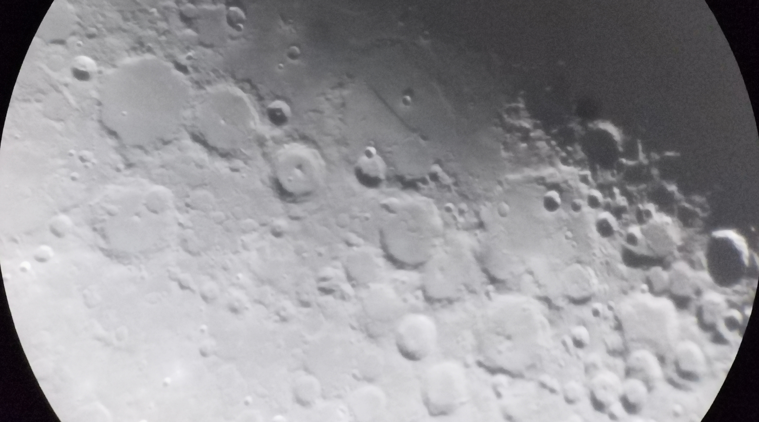

Take jsem si vsimnul toho nesmyslu v pojmenovani kamer, neprijdou mi jako dobry nakup. Napadla mne jina vec, pokud mate slusny mobil, je velka pravdepodobnost, ze ma lepsi fotak nez tyto kamery. Samozrejme pokud se bavime o Mesici. Mozna by slo koupit nebo 3D tisk drzaku na mobil k dalekohledu.
Ilustracni fotka je co jsem nasel v mobilu, pouze drzene v ruce, neupravene, jen oriznute abych splnil limit 2MB pro soubory zde. Samozrejme drzak, nastaveni a uprava by dostaly fotku daleko dale. Urcite zde fotky mobilem s drzakem najdete.

Dobrý den, díky za komentář. Mám iPhone 7, takže asi koupím držák a vyzkouším tuto cestu.peta62 píše: ↑22. 03. 2023, 10:42 Take jsem si vsimnul toho nesmyslu v pojmenovani kamer, neprijdou mi jako dobry nakup. Napadla mne jina vec, pokud mate slusny mobil, je velka pravdepodobnost, ze ma lepsi fotak nez tyto kamery. Samozrejme pokud se bavime o Mesici. Mozna by slo koupit nebo 3D tisk drzaku na mobil k dalekohledu.
