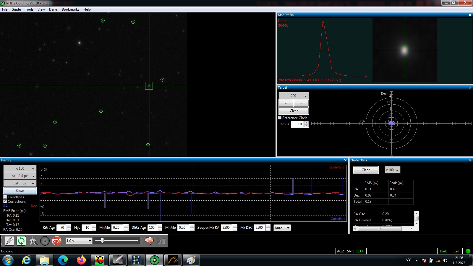

Příspěvek od nosuh »
nou píše: 02. 03. 2023, 16:08 To fakt treba robiť tu rotáciu ručne? Lebo takto presne funguje aj Ekos len on si otáča s montážou automaticky.
NO ja s ni otacim ruco, resp pres ASCOM..ten sharpcap sam to neudela..je to jen softik na snimani..do montaze nehrabe
ale kdyz mas pak pevny stanoviste, tak ta pointace je pak radost sledovat - ustaveno s presnosti na asi 15-20" behem 1-2min, EQ8 s 10" f4 newotnem, exter pointer 60/240mm
