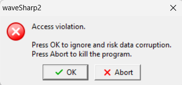

Když ho pustím z jiného adresáře, objeví se mi tohle:
Snímek obrazovky 2025-01-26 180847.png (13.45 KiB) Zobrazeno 3643 x
a po OK zobrazí

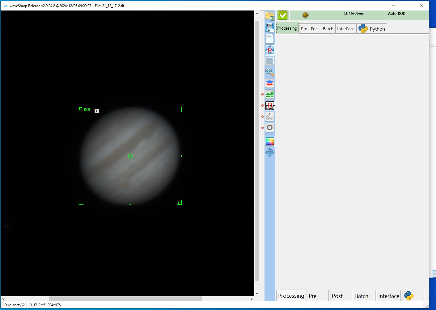

Když ho ale pustím z "jeho" adresáře ( přes zástupce) nic nehlásí a vidím tohle
Snímek obrazovky 2025-01-26 181611.png (72.92 KiB) Zobrazeno 3643 x
Asi je tam chybička a hledá file pythonpath.ini a i current adresáři místo v tom, odkud je spouštěn.
