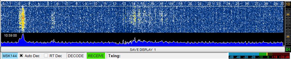

Dnešní vydatnost roje je zatím hodně zajímavá a to je maximum až zítra. Několik radiových odrazů za minutu, hodně dlouhých odrazů - nejdelší byl zatím 25 s což byl jednoznačně bolid s vysokou ionizací a tím i odrazivostí VHF signálu.

Je to možné, letošní ročenku jsem ještě nestudoval - vycházím z obecných informací, které se rok od roku moc nemění a radioamatérům to tak docela vyhovuje. KVADRANTIDY - aktivní 1. - 9. ledna; maximum okolo 4. ledna. BTW - tento obrázek je z roku 1983...
