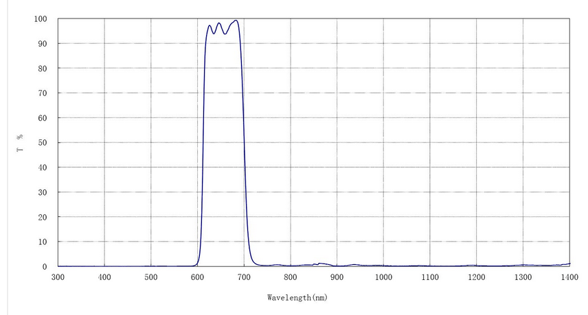

Novinka u Altair je 230mm D-ERF, pro naše podmínky asi nezajímavá a drahá :
https://www.altairastro.com/altair-240m ... 2441-p.asp
Co se týká zkušeností s rozdílnou energetickou účinností D-ERF filtrů:

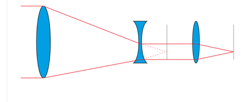

4. Hodnoty světelnosti objektivů, které výrobce pro různé telecentrické systémy uvádí jsou mezní.To znamená, že při použití objektivu s menší světelností , než-li deklarovanou, bude tento stejně dobře fungovat, pokud bude dodržena vzdálenost od zadního členu k ohniskové rovině. A za každým TZ systémem vzniká ohnisková rovina ! Paprsky na ni dopadající jsou v ohnisku, díky TZ optice, kolmé na poměrně velké ploše, ale vždy budou konvergentní, sbíhavé, v násobku ohniska objektivu a zvětšovacího faktoru TZ systému. Není tedy třeba mít obavy z delších ohnisek objektivů, naopak, lze je jedině doporučit !
Podrobně a názorně pojednává tuto problematiku Baader:
https://www.baader-planetarium.com/de/b ... r-systeme/

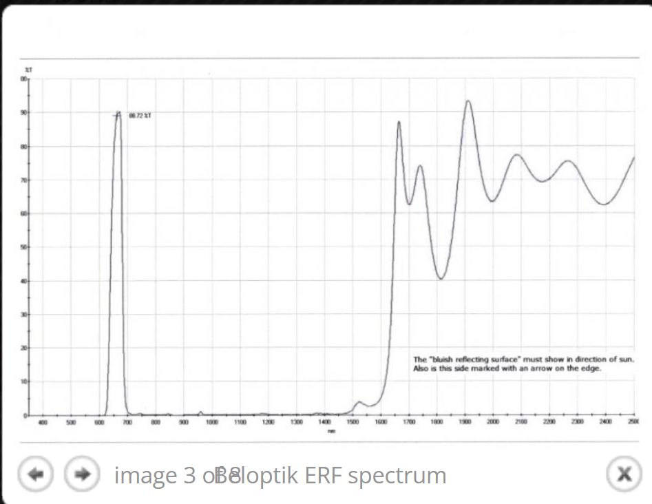

Další, ověřený prodejce proměřených ERF filtrů je https://beloptik.de/en/erf-energy-rejection-filter/
který nabízí průměry 105 a 125mm.

- Propustnost ERF filtrů od Beloptik.png (268.29 KiB) Zobrazeno 2624 x
- Chod paprsků uvnitř a za telecentrickým systémem Baader.png (38.63 KiB) Zobrazeno 2628 x
- Propustnost D_ERF filtrů podle fi. Altair , 40nm na H_alfa.png (87.62 KiB) Zobrazeno 2631 x

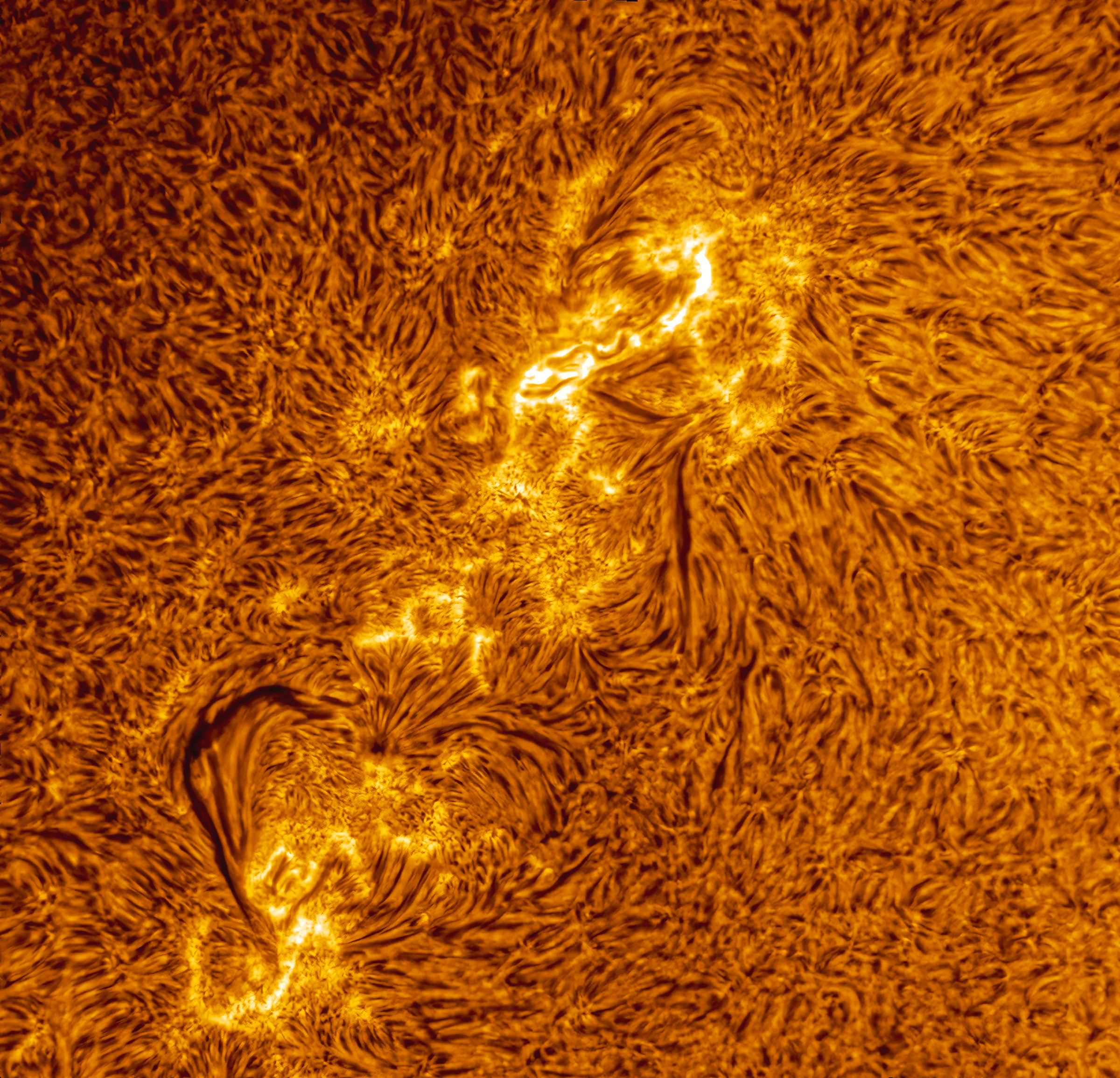

Pupák mi teď poslal testovací snímek s TV4x PMT a novým Quarkem combo, který nám z poslední várky vybral náš kamarád. TV4x PMT možná není čistý telecentr jako Baader TZ4, ale má tu nespornou výhodu, že funguje v hodně velkém rozsahu světelnosti, což se o TZ4 rozhodně říci nedá. Snímek je složenina 5 nejlepších a bohužel bez flatu, protože zmizelo slunce moc brzy. I tak je vidět, že ta kombinace je dobře použitelná na AR150/F6 a IMX533M, protože na větším čipu nevinětuje.
- 150/F6,TV4xPMT,Quark combo,IMX533
- s1.jpg (1.38 MiB) Zobrazeno 2594 x
Lunt LS80 DS, Quark combo, EQ-HD-III, Apollo 432M, Saturn 533M, ASI174M

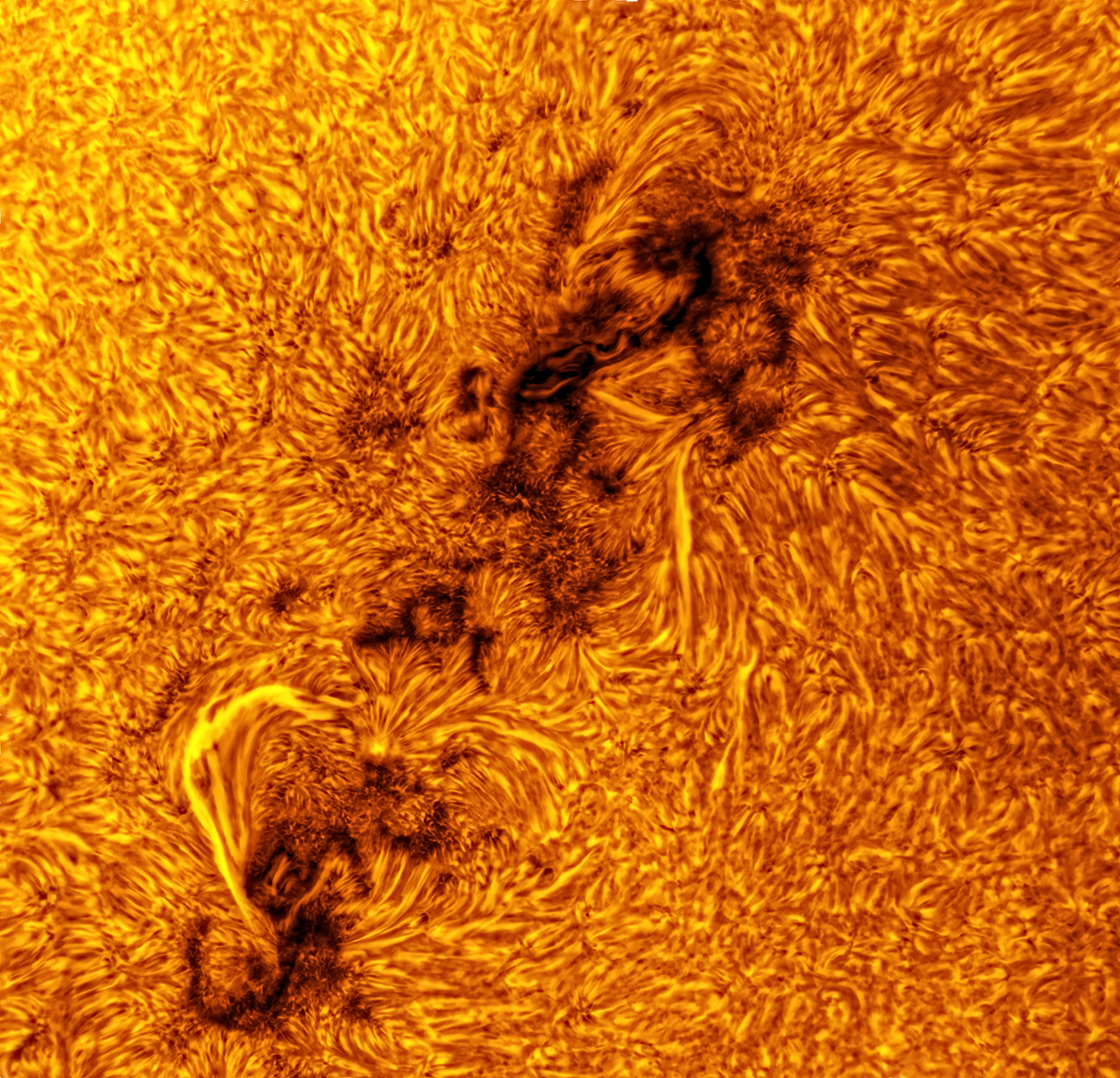

Dostal jsem ještě jeden snímek, tentokrát neinvertovaný. Líbí se mi víc, tak ho sem připíchnu.
- AR150/F6,TV4x PMT,Quark,IMX533M
- s2.jpg (1.77 MiB) Zobrazeno 2574 x

No já bych ty staré TZ systémy od Baadera neviděl tak černě. Rozhodně jim neuškodí objektiv s menší světelností, než-li je ta hraniční Baaderem uváděná. Z optického hlediska není důvod. Spíše mě vadí, že máme tolik rozporuplných informací ohledně energetické účinnosti ERF filtrů. Pokud je nutné vybírat, tak něco nehraje. Pro eventuální srovnávací měření na spektrografu mohu poskytnout původní Tafelmaier ERF vrstvu.
" honza22" : ten poslední snímek od honza22 je přez 80mm nebo 150mm aperturu ? Pěkné !
Re: Slunce
Bedo, já si nemůžu pomoct, ale máme TZ2 - TZ4. Všechny Pupák testoval na 80/F7, 90/F10, 150/F6 a 150/F8, plus kombinace s různými Barlow členy a výsledky byly naprosto jednoznačné. TZ fungoval jen v rozsahu Fx - Fx+1, Třeba TZ2 na F10-F11, nebo 2" Barlow 2x + TZ2 na 150/F8. Při větších odchylkách už byla kvalita zobrazení, hlavně kontrastu, o dost horší. Ono to vždycky něco ukáže, ale když někdo vycedí 80 tisíc za SunDancer II, tak bych očekával, že bude chtít mít lepší obrázek než z Quarku za třetinu ceny. Strávili jsme tím testováním několik víkendů a já tomu, co jsme zjistili na 100% věřím. Když nemám přesně ten typ objektivu, který na daný TZ pasuje, použiju raději TV PMT, který mi dá lepší výsledek, než TZ mimo rozsah.
Uznávám, že nemáme jiný etalon bez kolimačních čoček než je Quark combo, ale to na principu nic nemění. Podle mě se to bude i s jiným slíďákem chovat stejně. Když si vezmu, jak nesmyslně velký rozsah světelnosti uvádí Daystar pro klasický Quark s telecentrem 4.2x, tak jen tiše žasnu. Je vidět, že má zákazníky za voly. F6-F8 je použitelné, F7 nejlepší, ale cokoli jiného ani omylem. Lidi pak nadávají, co je Quark za šmejd, ale není. Je skvělý, jen musí pracovat v optimálním režimu.
Ty fotky jsou přes AR150/F6. Je to v hlavičce obrázku.

A ještě k těm TZ systémům od Baadera. Tam je opravdu důležité správně mechanicky nastavit vzdálenost od posledního optického členu k fokální rovině, jinak ten výstup paprsků není úplně paralelní a výsledek není optimální. Jsem rád, že jste se do laborování na toto téma s Petrem vůbec pustili, moc sluníčkářů u nás není

Tou tvou teorií chceš tvrdit, že když vezmu TZ4 s dalekohledem třeba f/7.5 a zacloním ho na f/10, že ten telecentr najednou přestane fungovat správně a paprsky se rozjedou pod jiným úhlem ? To je přeci blbost, úplná. Ta geometrie platí pro všechny paprsky shodně, tedy i ty blíž k ose (odpovídající nižší světelnosti). Jen bude fungovat menší část čočky, okraje zůstanou nevyužité.
Je to opravdu jak píše Beda, ta světelnost je mezní, a musí být pouze dodržený backfocus podle údaje od výrobce.
Při světelnějším objektivu už svazek neproleze vstupní čočkou, takže nemá význam ten větší světelnější objektiv. Přijde mi, že je to napočítané tou vstupní čočkou tak akorát na míru.

S tím spektrografem bude potíž. Obávám se, že ten leak je nejspíš až v mikronové oblasti, a to by vyžadovalo spektrák s jiným než křemíkovým detektorem. A k tomu se jen tak někde nedostanu. Většina jich končí právě okolo 1um.

To si tu mojí "teorii" špatně pochopil. Zacloněním sice změníš světelnost jako poměr f/d , ale nezměníš f, takže telecentru jen sebereš část kuželu paprsku, na něž je navržen. Trubicí jde jen užší svazek, ale jinak se nic nezmění, zatímco když při stejném d zdvojnásobím f, pak se změní úhel a telecentr nefunguje správně. Nelze zaměňovat změnu světelnosti zastíněním a změnu světelnosti změnou ohniska objektivu. Cloněním si můžeš měnit světelnost jak chceš na funkci telecentru to nemá vliv. Jediné, čeho dosáhneš, je změna rozlišení. To, co říkám, není žádná "teorie", ale poznatky z praxe. Na teoretizování nemám kvalifikaci, ale věřím tomu, co jsem viděl a hlavně tomu, co funguje v praxi na všech našich slunečníkách.
TZ3 funguje skvěle na 90/F10, ale na něm už nefunguje ani TZ2, ani TZ4 a můžeš si s obrazovou rovinou laborovat jak chceš. Obraz je jak vyblitý, nebo ani nezaostříš. Když 90/F10 zacloním na F15, tak TZ2 taky nefunguje, i když by dle tvé teorie měl. Je přece na F15 navržený, ale TZ3 tam funguje vesele dál, jen se zhorší rozlišení. Takhle to funguje v praxi.

Vrátím se ještě k ERF filtrům. Pokud je " energetická díra" ERF filtrů až v mikronové oblasti spektra, jak píše Martin, tak by byl spektrák s rozsahem přez 1um nutný. Ale on ten problém může být také v oblasti pod 1um !! V každém případě by srovnávací měření několika ERF mohlo být zajímavé na jakémkoliv spektrometru s rozsahem do 1um. Původně se IR vrstvy nanášely na červené optické sklo RG630, ale jeho dostupnost a pořizovací náklady vedly všechny výrobce k BK7 sklům . Ovšem s tou nevýhodou, že těch vrstev je potřeba více a hlavně je potřebná větší přesnost nanášení a tam bude asi hledaný problém.
Poslední možnost, kromě nastavení dlaně
, je pořídit za pár stovek bezkontaktní IR teploměr a testovat opatrně ERF v daných teleskopech na daných H-alfa filtrech.
I když jsou blokační 10Ä filtry umístěné hned na vstupu všech slídových etalonů, pokud je té tepelné energie mnoho, resp. pokud je její tok značný, nestačí je BF filtry odrazit a odskáče to etalon. Oko je celkem dobře chráněné ITF filtrem ( induced transmission filter) na výstupu celého systému. Nabízí je třeba https://beloptik.de/en/itf-replacement-filter/, nebo
