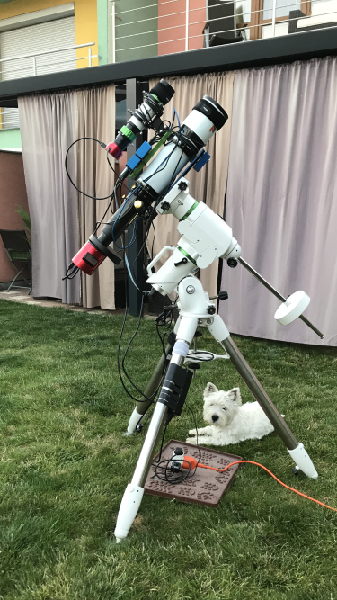

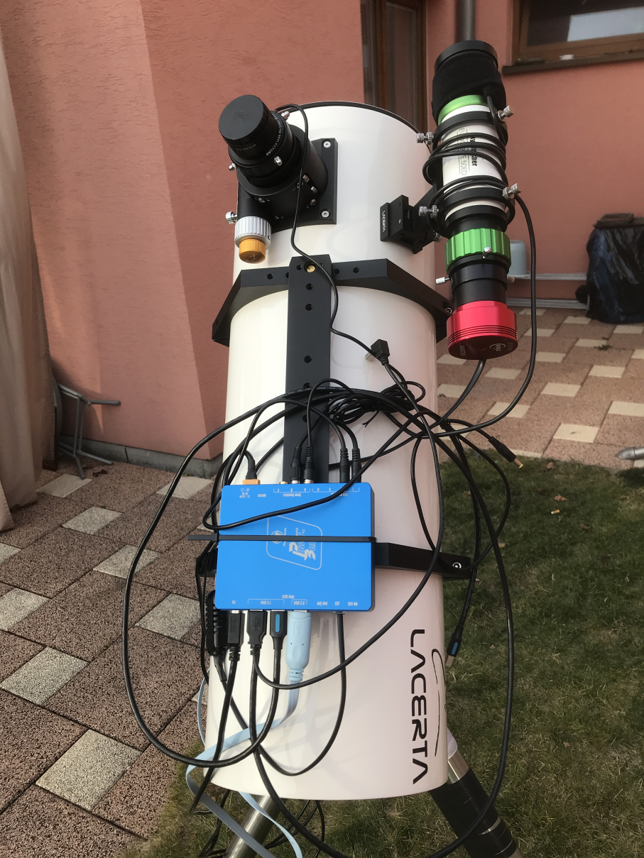

Ahoj , díky... já to mám tak jak je na přiloženém snímku a uvažuji předělat to tak, že za
A/ bych ten pointační dalekohled upevnil na tu lištu nahoře a dalekohled otočil v kruzích tak, aby byl výtah /kamera směřovala dolů na 6hod.
B/ Jen bych tubus celý i s pointačním dalekohledem v botce tak jak je otočil v kruzích o 180°...
Nevím co by bylo lepší. Vizuálně ten Newton nepoužívám takže z tohoto hlediska to neřeším.

Celé bych to otočil o 180°- s tím, že hub s napájením je nutno přemístit.
A jinak. ideálně jak pointér, tak elektroniku přidělal symetricky na kruhy

díky za komentář...takže bys volil víceméně variantu A/ ....HUB je tedy přidělaný symetricky na kruzích již nyní.

Ono totiž na té centrální horní liště jsou ještě prázdné závitové otvory tak bych tam tu botku mohl přišroubovat bez toho, aby to kolidovalo s tím HUBem co je tam teď. Tj. pointační dalekohled bude trochu nad tím HUBem...alespoň myslím, že to tak výškově vyjde.

Omlouvám se, že reaguji, páč nemám newtona, ale nedávno jsem někde na foru viděl příspěvek, kde to někdo zmiňoval. A tvrdil, že by to mělo být výtahem dolů. Taky mi to dává smysl, protože by těžiště mělo být co nejblíže ose (nebo bodu) rotace.
A jak píše MilAn, hledáček/pointér bych dal určitě přímo na kruhy, stejně tak elektroniku vyhřívání. Sám to tak mám. Důvodů je více, ale za všechny můžu zmínit eliminaci průhybů a tím pádem nechtěné změny osy pointéru.

Ahoj Lukáši,
ano, tak jak psal i kolega drvo a MilAN... s tím, že ten pointér bych umístil na lištu podobně jako to dělám když mám na montáži refrát viz. obrázek. Jak jsem psal, měla by tam být možnost celou botku prostě přišroubovat k té horní liště i s pointačním dalekohledem (je to stejný typ botky) a pouze bych otočil dalekohled v kruzích tak, aby výtah směřoval v home pozici dolů na 6hod.
