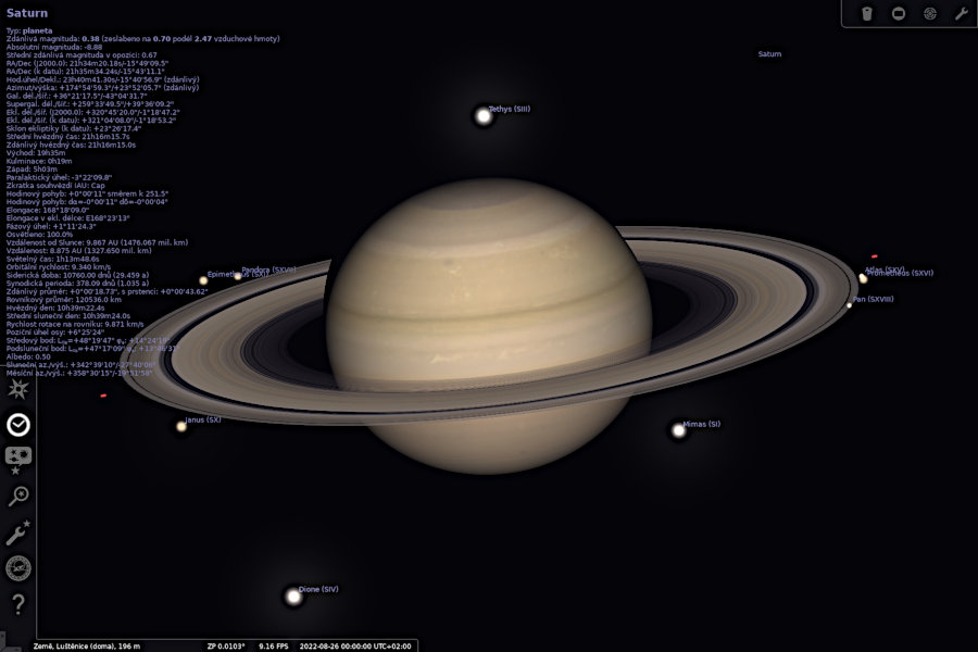

mike píše: 17. 08. 2022, 12:22 ...zato tam byl zřetelný tmavší proužek na rozhraní vnitřního okraje s planetou (stín prstence?).
Zkusil jsem se nad tím zamyslet a došel jsem k závěru, že vzhledem k poloze Slunce, Země a Saturnu (dva dny po opozici a planeta skoro v rovině ekliptiky) to stín prstenců být nemohl, protože ten by nepřesahoval okraj prstence o tolik, abych ho mohl rozeznat. Potvrzuje to i simulace ve Stellariu. Takže to musel být "krepák" (prstenec C).
Re: Saturn 2022
Napsal: 26. 08. 2022, 09:22
od David1
Aj keď nie som planetár, občas im neodolám. Včera keď som zistil že je u nás celkom dobrý seeing pozrel som na Saturn aj Jupiter. Pozoroval som s ED100 pri 180x a 225x a Saturn bol zatial za tých mojich zopár pozorovaní planét najlepší. Videl som ho podobne ako píše Mike s výraznejším pásom a tmavšou oblasťou na sever od tohto pásu. Ako by mal čiapočku. Cassiniho delenie bolo výrazné na okrajoch prstenca, dokonca sa mi zdalo, že je občas vidno aj náznaky jednotlivých častí prstenca. Takisto som videl zreteľné oddelenie prstenca od planéty a myslím, že to bol jeho tieň. Ale s istotou to netvrdím.
Re: Saturn 2022
Napsal: 26. 08. 2022, 10:01
od mike
Já si právě myslím, že stín to nebude, ten by teď už sice mohl být teoreticky trochu vidět, ale jen jako tenká linka, o hodně užší než Cassiniho dělení, takže v malém dalekohledu těžko. Takhle by to mělo v noci na dnešek vypadat podle Stellaria:
Pro srovnání simulace pro 25.10. večer, tam už je stín prstence mnohem výraznější, ale pořád zdaleka ne tak široký jako krepák:
Proto si myslím, že to, co jsem viděl, byl prstenec C před planetou, ne stín.
