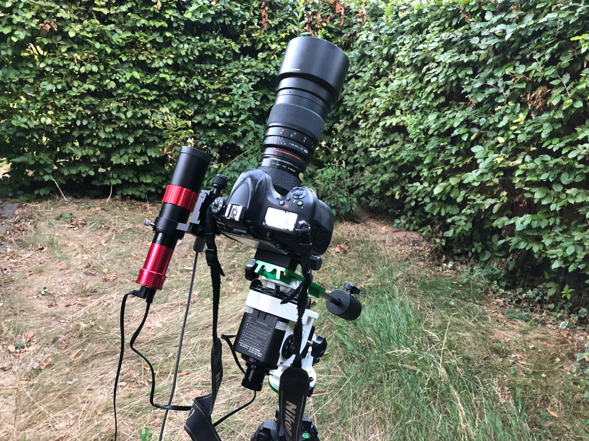

Nepřesný či vadný pohon Star Adventureru 2i? Zdravím a třeba někdo bude mít nápad, v čem je problém - začínám mít pocit, že snad musí jít o vadný výrobek.
Na jaře jsem si pořídil nový "Sky-Watcher Star Adventurer 2i Wifi Pro Pack" a po základním zaučení jsem s ním strávil několik červencových nocí focením oblohy. Na mnoha snímcích se mi montáž "rozjížděla" a nedokázala udržet ani 30 sekundové expozice. Myslel jsem si, že to mohlo být kvůli špatnému vyvážení deklinační osy - a tak jako tak se rozhodl investovat do guiding příslušenství (ZWO mini 30/4 guide plus ZWO ASI120MM Mini), abych do budoucna mohl pracovat i s delším ohniskem a delšími expozicemi.
Tuhle sestavu jsem testoval včera za měsíčné noci, guiding kamera běžela dobře i hladce fungovalo i její propojení s PHD2 na MacOS.
Bohužel, problém s "rozjížděním" montáže pokračoval a díky kameře jsem jej mohl i lépe zdokumentovat.
Strojek tiše běžel, ale pohon montáže se systematicky mírně zpožďoval za otáčením oblohy. Vždy po nějaké době (5-10 minut) se motorek na vteřinu či dvě rozjel rychleji, jakoby doháněl nabrané zpoždění. Stávalo se to i během kalibrace řízení v PHD2, načež - pochopitelně - se vybraná, sledovaná hvězda ztratila.
Občas montáž běžela několik minut dobře, než se zase začala opožďovat.
Čím problém způsobený NENÍ:
- Chybnou pointací. Pointovat umím ještě z hvězdárny, plus se Polárka během celého večera (cca 2,5) hodiny držela přesně na vytyčené kružnici v hledáčkou pointovacího dalekohledu.
- Přetížením montáže. Moje vybavení váží celkem cca 3 kg, tedy polovinu nominální nosnosti. Zkušebně jsem navíc fotil hvězdy v zenitu, aby "boční" tah na osu montáže byl minimální. Nakonec, abych tuhle variantu opravdu vyloučil, jsem sundal všechno a nechal na ní jen lehoučký naváděcí dalekohled ZWO mini guide scope - abych i poté na monitoru PHD2 frustrovaně sledoval posunující se hvězdy (v této chvíli jsem měl pochopitelně korekční kabel ze ZWO kamery od Star Adventureru odpojen)
- Snad ani vybitím baterií. Na konci 2,5 hodinové zkušební operace měla bateriová sada (4 x AA) napětí 5,3 V. Baterie jsem navíc měnil během červencových nocí, kdy se problém vyskytoval stejně před výmenou jako po výměně baterií za nové.
- Zamotáním kabelů či jinou překážkou v pohybu osy Star Adventureru.
- Chybně nastaveným režimem pohonu. Problém se vyskytuje jak v modu hvězd (kdy jsem se pokoušel použít dodatečné řízení z guiding kamery) i v modu ovládání přes aplikace v mobilu.
- Konečně, ani náhodným pohybem větrem či nestabilitou montáže: hvězdy dělaly "čárky" vždy stejným směrem a konstatntní pomalý pohyb jedním směrem byl patrný i na monitoru PHD2 - tedy s výjimkou oněch chvil, kdy motorek "doháněl" zpoždění a najednou zrychleně přejel do nové polohy.
Přikládám k problému pár ilustračních snímků: sestavy, screenshotů z PHD2 v okamžiku, kdy strojek zrychleně přejížděl do nové pozice (hvězdy jsou vidět ve starých i nových polohách), i "rozjíždění se" montáže.

Začínám být docela zoufalý - takhle jsem si focení se Star Adventurerem nepředstavoval... 😕
Má někdo nápad, čím by to mohlo být, nebo mi nezbývá nic jiného než zařízení reklamovat?
Díky za každou radu... 🙏
