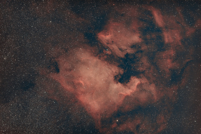

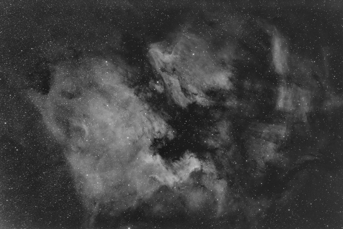

Vcera jsem se dostal k prvnimu testu. Zkolimovat 2.8 neni az takova tragedie jak jsem si prvne myslel. Ovsem, jen tak v pohode narychlo to taky neni.
Ten original korector ma docela problemy vykreslit fullframe, viz fotky nize. Ulozeni zrcadla je jake je, musel jsem to trosicku poresit at primar nelita v te misce. Ulozeni je ja 3 bodech a nevsiml jsem si nejakeho problemu behem noci. Temperace do hodinky se da zvladnout (rozdil teplot byl mistnost zahrada 5C). Vytah festovni se sikmym hrebenem. Rotace je taky s nim mozna a nebrani nic k nastaveni kompozice. Ovsem je nutne pocitat s tim, ze pokud neni presne osa vytahu s optickou osou, pri otaceni se kolimace mirne rozjede, Jeste nemam otestovane na kolik se to projevi pri foceni. To bude namet pro dalsi testovani.
Jeste se vratim k tomu original korektoru. Na astrobin a i jinde na netu jsem narazil na podstatne horsi vysledky v rozich. Mozna jsem jen moc narocny ...
Prikladam pro porovnani stejny objekt, ale s F4.5, celkovy cas prakticky totozny.
Zde je videt prinost svetelnosti kdy i na mensi ISO (1600 proti 3200) za skoro stejny cas je videt patrny rozdil.

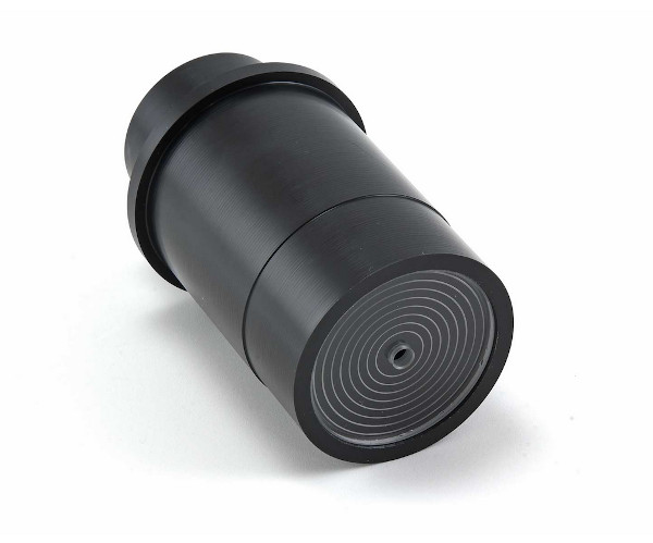

Na vsech fotkach jsem mel krive rohy. nejdrive jsem to "ladil" nastavenim BF a pod. Kdyz nic nezabiralo jak jsem potreboval, znovu jsem se vrh na kolimaci. Trochu mne to potrapilo a celkovy cas straveny ohledne kolimace se nakonec vysplhal na cca 1.5 hod. Mozna jsem se az moc hnal za co nejlepsim vysledkem a porad nebylo to spravne uspokojeni ze by to uz mohlo byt to prave orechove.
Vecer nasledovala cesta do Beskyd a po prvni fotce hned byl videt rozdil pred a po spravne kolimaci. Z toho plyne, laser je fajn, ale ... kdyz chces kolimovat F2.8 na foceni, musi se jit do neceho lepsiho. U mne to byl kolimator Concenter-2z z TS.
