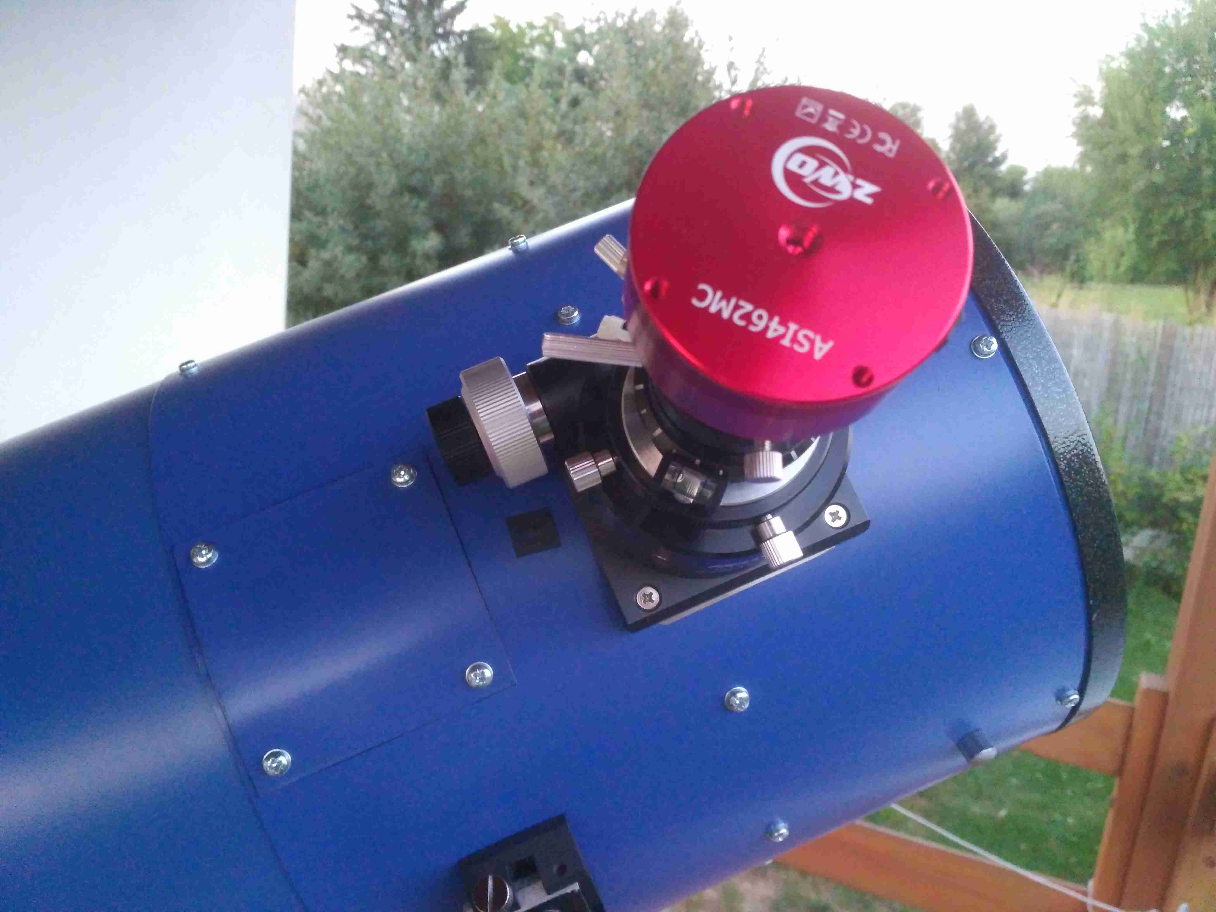

Prodám dalekohled Newton MT 240/1250 postavený na základě GSO dobsona koupeného v Supra Praha letos na jaře.
http://www.supra-dalekohledy.cz/dalekoh ... 18099.html
Součástí prodeje je kompletní nepoužité vybavení popsané v odkazu (dobsonova bedna, přímý hledáček, oba okuláry)
navíc kruhy pro upnutí na montáž:
https://www.teleskop-express.de/shop/pr ... ieces.html
mikroskopický nástavec pro pozorování (výroba ATC),
mikroskopický objektiv Optika High Contrast 4x pro ohnisko 5m,
soustružená přesná redukce pro dosažení ohniska systému MT uvnitř tubusu,
originální sekundární zrcátko GSO s pavoukem a držákem a
sekundární zrcátko systému MT značky ATC E27x38 s pavoukem a držákem
http://www.atc-astro.eu/eshop/elipticke ... 27x38.html.
Dalekohled lze provozovat v systému MT (planetární speciál) i standardního newtona prostým přehozením pavouků sekundáru a posunutím okulárového výtahu. Lze ho mít na dobsonově anebo paralaktické montáži min.třídy EQ6. Na montáži EQ6 nebyl problém při snímání Jupiteru ostřit a nastavovat ADC v ohnisku 5m při ROI 500x500. Je nutné mít 4 protizávaží.
Nástavec pro systém MT je vyroben z 1mm hliníkového plechu profesionálně nastříkaného v barvě tubusu.
Na packách primáru je připevněná clona průměru 240mm z 1mm ocelového plechu zastiňující fazetu zrcadla a packy.
Fotky pořízené dalekohledem zde:
viewtopic.php?t=26797&start=7380
Vše (jako) nové.
Pevná cena za komplet 17 tis Kč. Nutné osobní vyzvednutí v KT.
Prodávám ze zdravotních důvodů.
Pár fotek (kamerka, ADC, lomený hledáček, lišta, pilíř ani EQ6 nejsou součástí prodeje):

- 1.jpg (233.42 KiB) Zobrazeno 2369 x
- 2.jpg (144.62 KiB) Zobrazeno 2369 x
- 3.jpg (177.88 KiB) Zobrazeno 2369 x
- 4.jpg (104.8 KiB) Zobrazeno 2369 x
