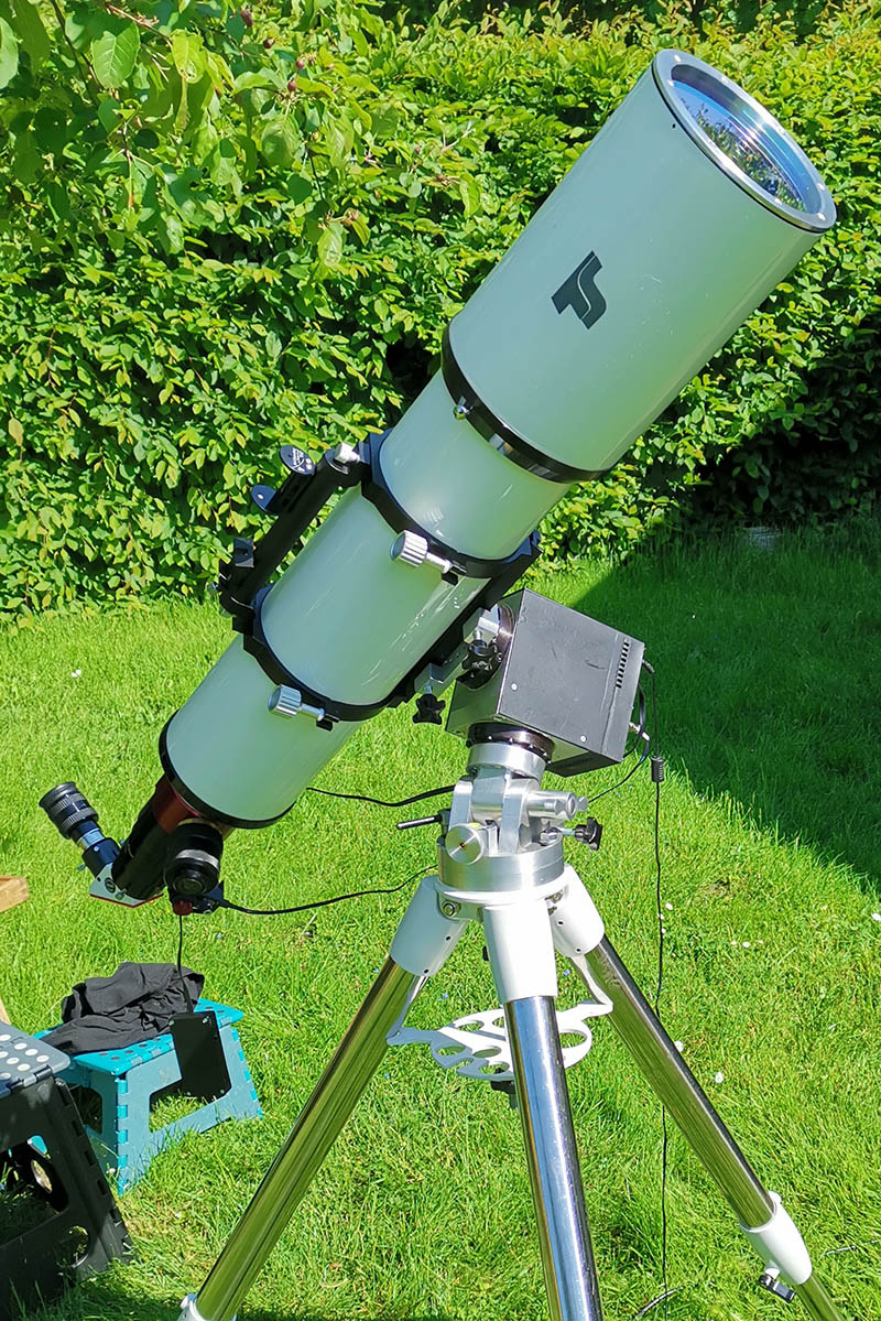

Po delší době zase zajímavá práce. Použité komponenty : TS150/900, etalon LUNT tlakový z LS80 + DS , Blokační filtr B1200, ERF filtr Baader 160mm.
Po demontáži původního výtahu jsem vyrobil z duralu mezikus se závitem pro etalon a dvojdílný duralový držák ERF fitru. ERF filtr je usazen v rosnici a je snadno demontovatelný. I když má etalon svůj ERF, rozhodl jsem se použít oba. Dvojitý prezervativ = dvojitá jistota.
FTT výtah je dokonalost sama, ale namontovat na něj motorové ostření není žádná legrace. Nakonec jsem zvolil KM nema 11 (20x20x30mm) s řemenovým převodem. Hned jsem musel poděkovat konstruktérům od Lunta za to, že na ozubení na jemném ostření přesně sedne řemínek M2. Díky tomu je to opravdu minimalistické ostření a chodí krásně. Držák KM je vytištěný na 3D tiskárně. Celková váha TS150 je bez DS 11.1 kg s DS 11.9 kg. Jak bývá dobrým zvykem, s dokončením slunečníku zmizelo i Slunce, takže testy budou až vyleze. Ota bude na EQ-HDIII, která stojí vedle na stativu od EQ6. Řízení je pochopitelně Onstep.
Sestava je primárně určena na snímání kamerou.
- ar150a.jpg (101.03 KiB) Zobrazeno 3333 x
- ar150b.jpg (200.92 KiB) Zobrazeno 3333 x

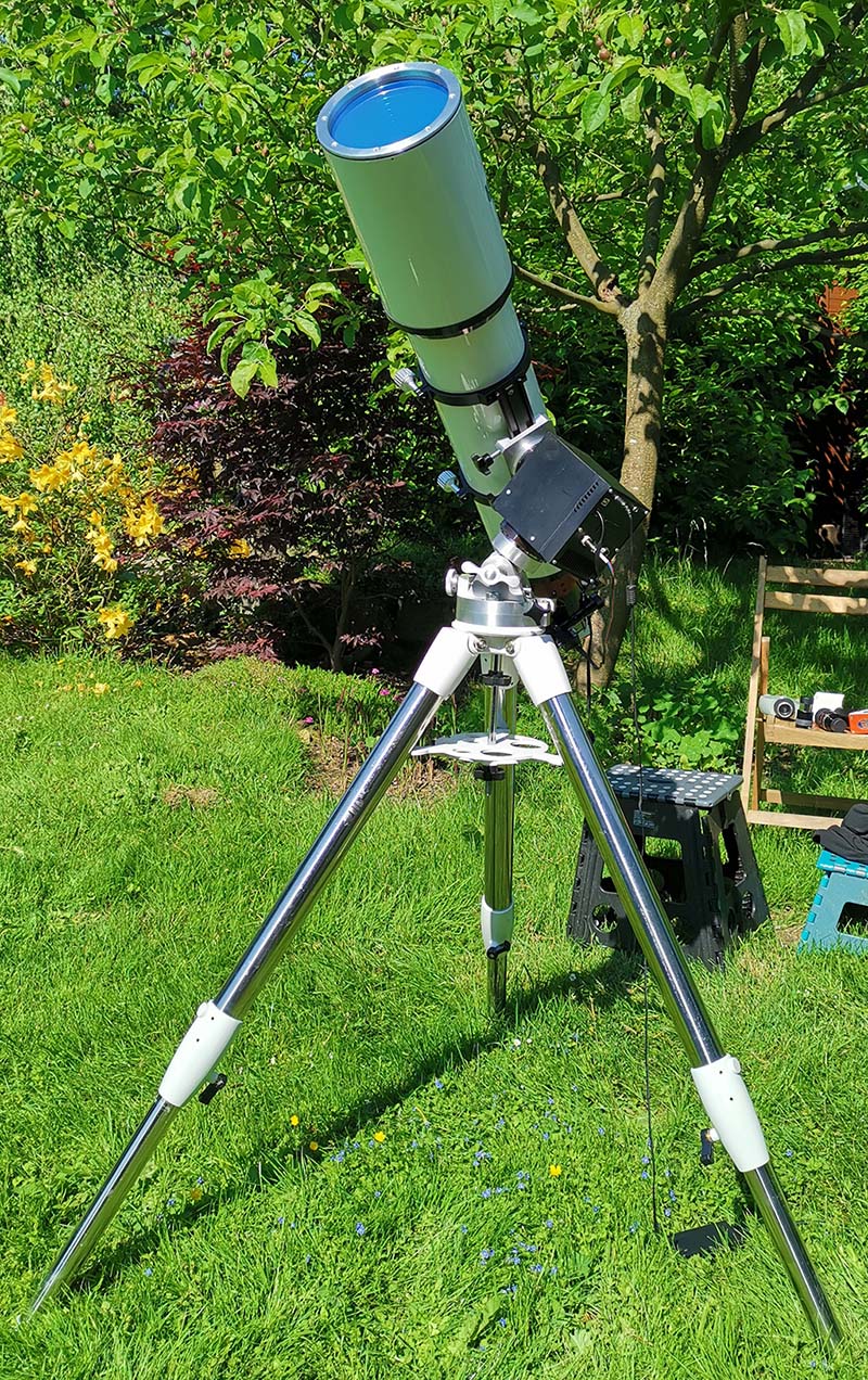

Slunce už od rána smaží, tak testuju na vizuál. Měl jsem trochu obavy, jak se trefím do ohniska, ale vyšlo to parádně, takže si užívám chlupatého sluníčka. Žádné velké protuberance zatím nebyly, ale těch menších je spousta.
2 Cztwerec
To TS150/900 jsem koupil na doporučení kluka s ASA, který tuto konverzi dělal několikrát a mám dojem, že to funguje skvěle. Nevím, jak moc na to mohou mít vliv ty dva ERF filtry v jedné soustavě, ale etalon jde naladit krásně, obraz je ostrý a kontrastní i bez DS. Zatím se kochám a zkouším různé okuláry. Do zvětšení 100x je to opravdu jak břitva, jak vylezu výš, tak už se to začne tetelit a ve výsledku vidím méně. Zkusím ještě kombinace s Barlow a uvidím, pak nasadím kameru. Rozhodně je spokojenost.
2 Cztwerec
- l2.jpg (391.15 KiB) Zobrazeno 3200 x
- l1.jpg (463.22 KiB) Zobrazeno 3200 x

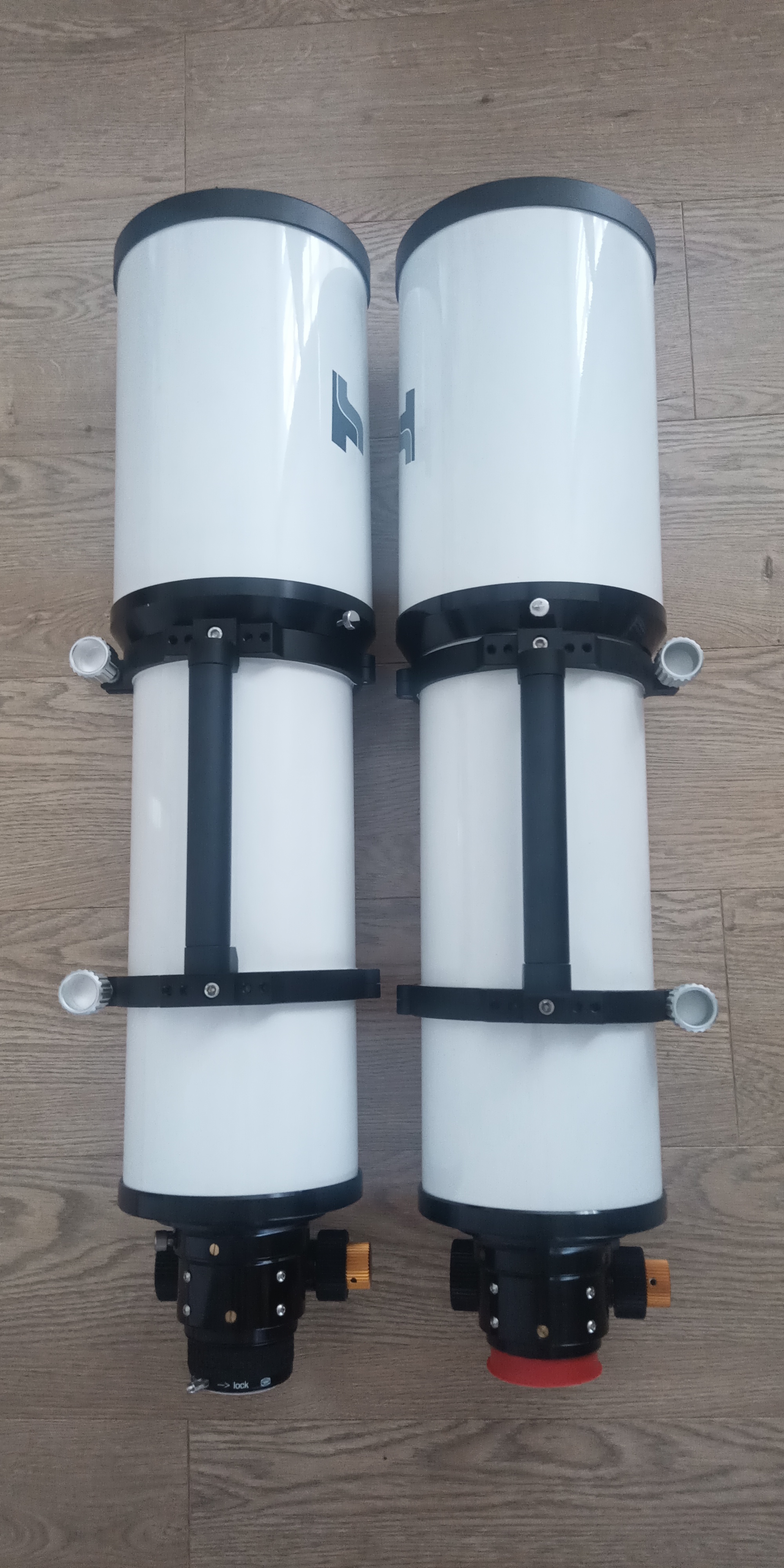

A když už jsme u Ohara skel, dovolím si naznačit
6"/f 5.9 Hrazda se začne vyrábět příští týden.
- IMG_20220606_190758.jpg (1.84 MiB) Zobrazeno 3028 x

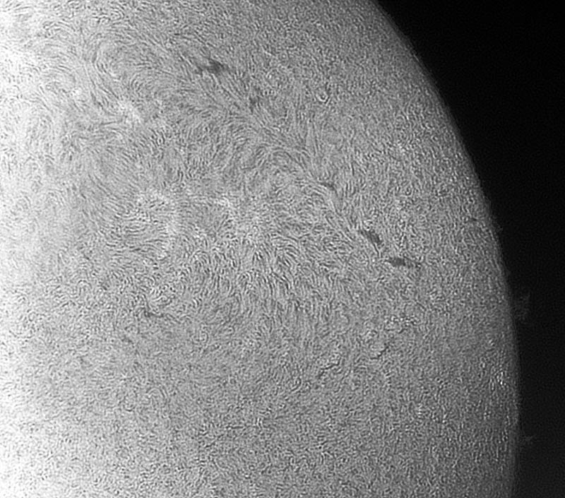

Dneska to svítilo už od rána, ale hrozný seeing, takže pokusy s kamerou byly dost náročné. Nedalo se ani pořádně zaostřit, jak to lítalo. V příloze je foto s DS a bez DS plus foto sestavy. Jsou to vybrané samostatné snímky, které byly alespoň trochu ostré. Horní je DS, dolní je single.
Zkoušel jsem i novou QHY533 mono, ale ztroskotal jsem na nefunkčnosti driverů. Dost nechápu, že půl roku po uvedení na trh nemají jiné než bety, které ale nechodí, takže zázrak se nekonal. Fotky jsou z ASI290M.
Najde se někdo zkušený, kdo poradí, jak optimálně nastavit DS? Je nějaký postup, který vede k nejlepšímu nastavení, nebo je to otázka trpělivého nastavování metodou zkouška-omyl.
- sun3.jpg (147.55 KiB) Zobrazeno 2790 x
- sun.jpg (213.27 KiB) Zobrazeno 2794 x
- ar150c.jpg (179.93 KiB) Zobrazeno 2794 x

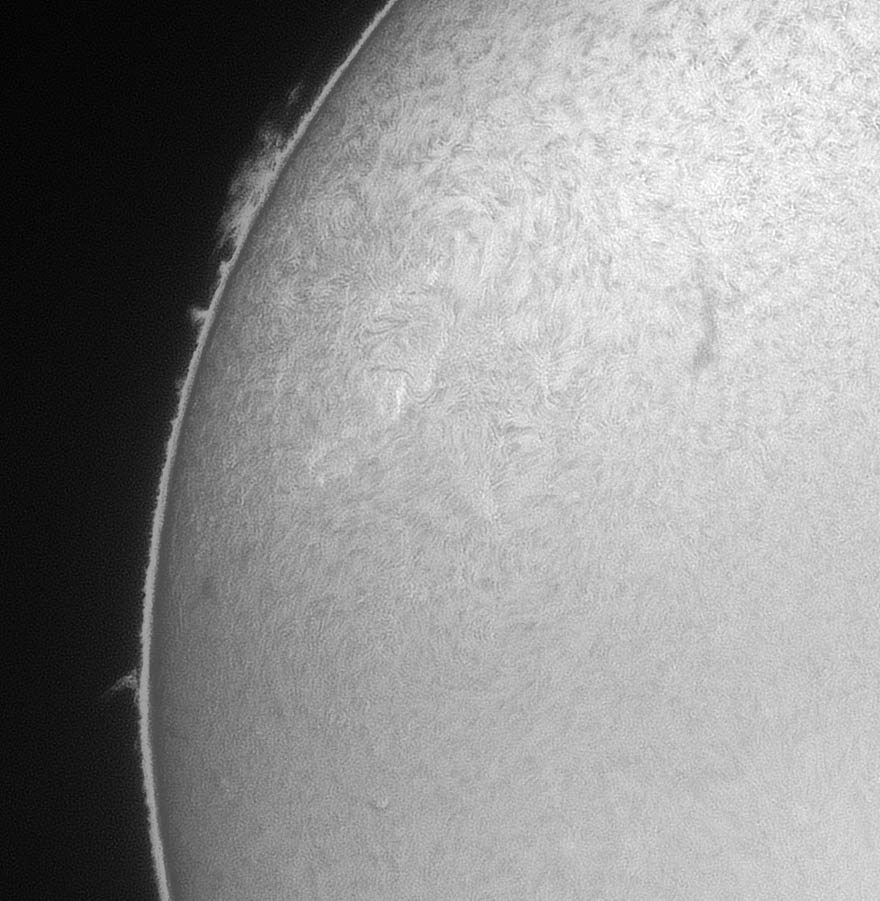

V nerovném souboji s mraky jsem konečně otestoval QHY533M na AR150. Díky skvělé podpoře p. Zahájského jsem nakonec kameru rozchodil v SharpCapu i FireCapture na 22 FPS, což už umožnilo slušně zaostřit, ale i tak to byl porod. To bude ještě dlouho trvat, než focení sluníčka zmáknu. Přes 1.25" adapter je ostření skoro na doraz, směrem dovnitř zbývá tak 6-8 mm. Až bude čas, tak z těch nasnímaných dat zkusím něco zplodit. V příloze je jen jeden snímek s trochu upravenými křivkami.
Jedna poznámka pro případné zájemce o tuto kameru. Je hodně citlivá na kvalitu USB kabelu a USB rozhraní PC. Jeden kabel z 6 vyhověl , jinak kamera chodila na 2 FPS, což je dost nepoužitelné.
- test16.jpg (124.27 KiB) Zobrazeno 2655 x
- ar150d.jpg (208.72 KiB) Zobrazeno 2655 x
